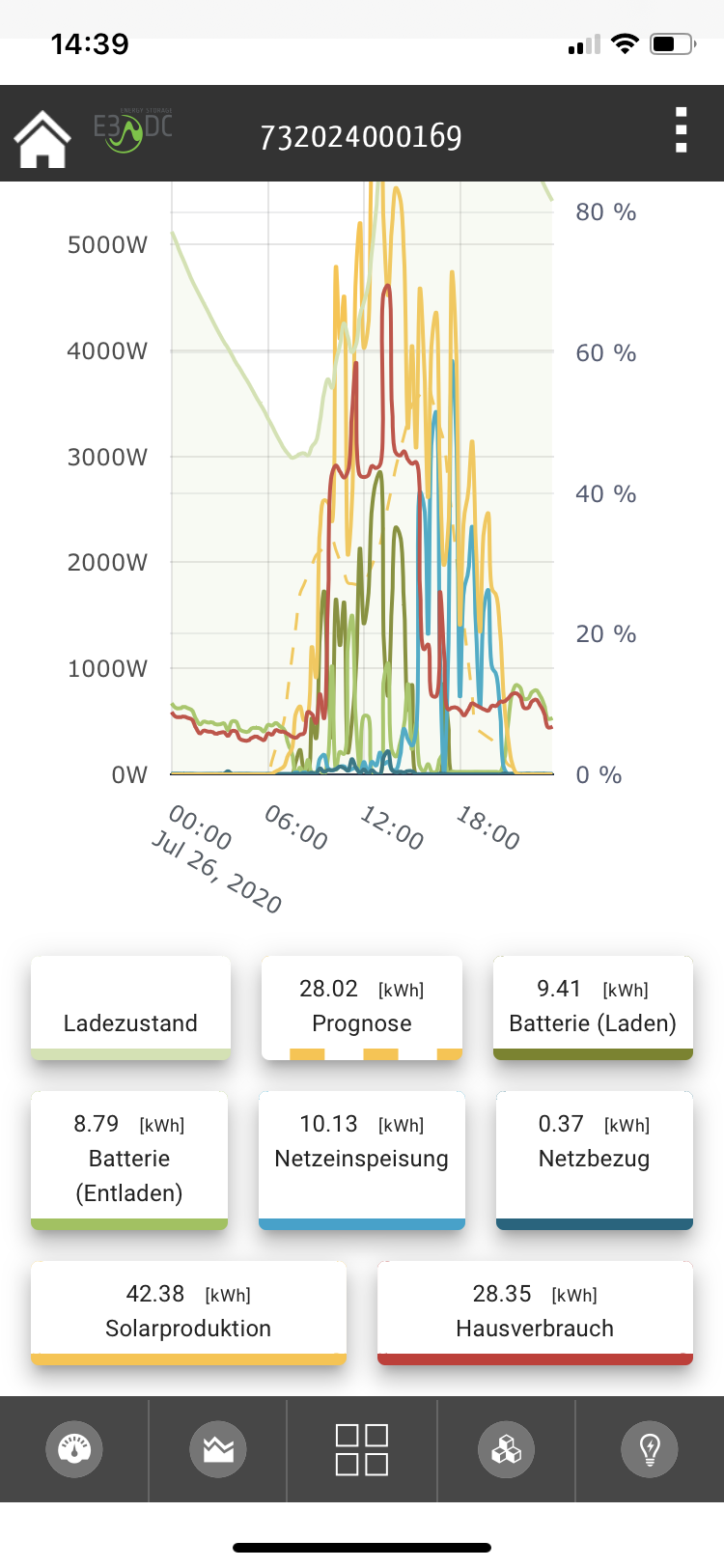

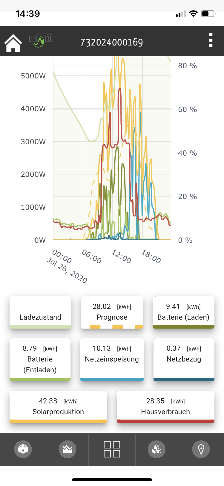

42kWh PV-Produktion übern Tag. Verteilt auf den Hausverbrauch inkl des BMW, 8 kWh Batterieladung des Speichers und Netzeinspeisung. Dazwischen hat halt der Speicher gepuffert. Ist ein stetiges geben und nehmen.
An wirklich sonnigen Tagen sind es über 60kWh an PV-Strom. Schlechtester Wert bisher mit nahezu keiner Sonne 13kWh. Das deckt immerhin den Hausverbrauch komplett.
Ich kann meinen Speicher noch auf knappe 20kWh aufrüsten. Aber da sehe ich aktuell keinen Bedarf für.
Selbst wenn im Winter ich dann auch mal auf Netzstrom zurückgreifen werden muss.
