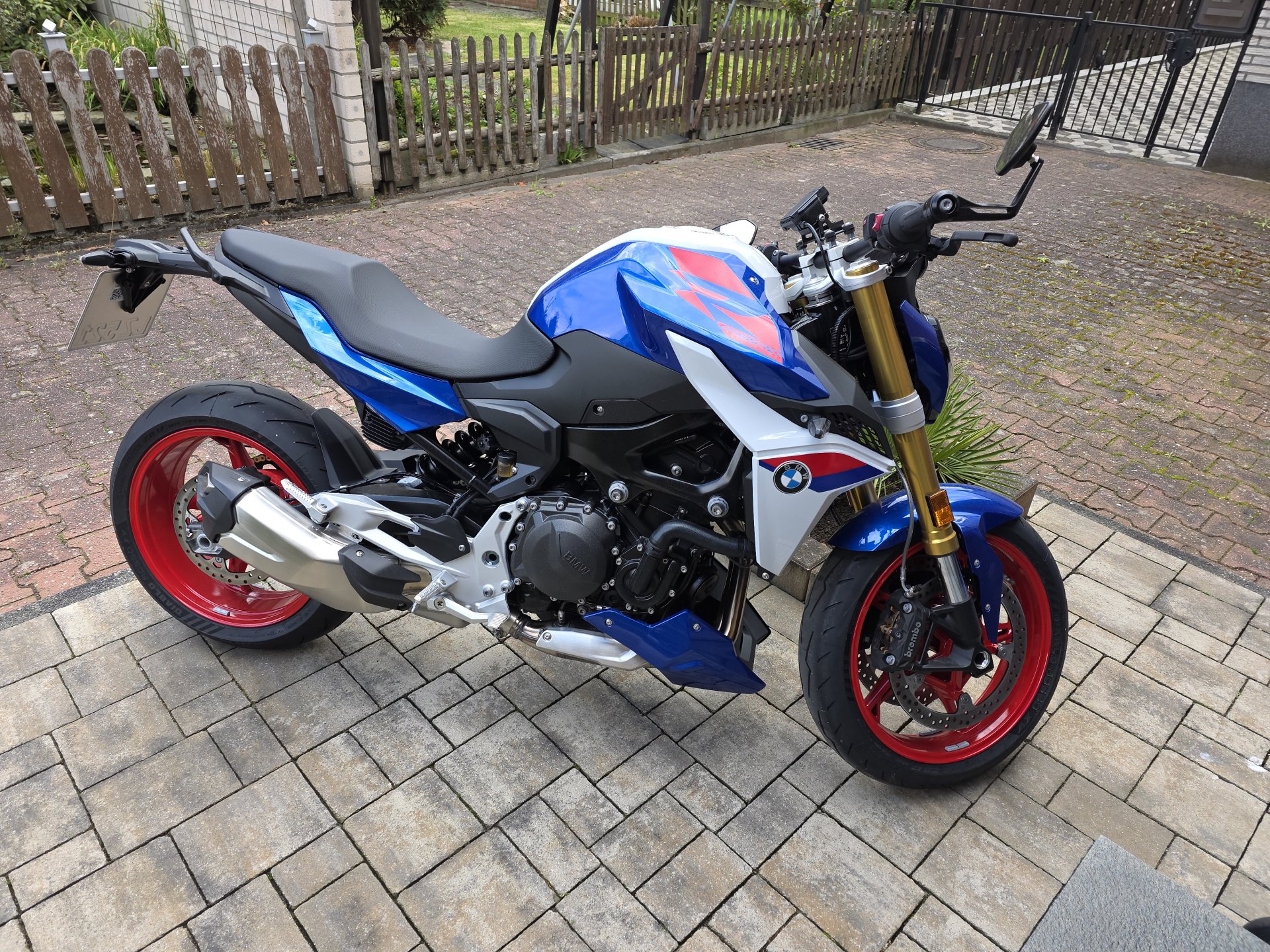

Als Ersatz-Maschine hatte ich eine:
ich drehte am Hahn, nix kam, bei der Rückgabe reklamierte ich die Leistung, es stellte sich heraus, der Jung, der mir die Maschine kostenfrei zur Verfügung gestellt hat, wusste nicht, dass die A2 gedrosselt ist. So ist dass Leben 😂
