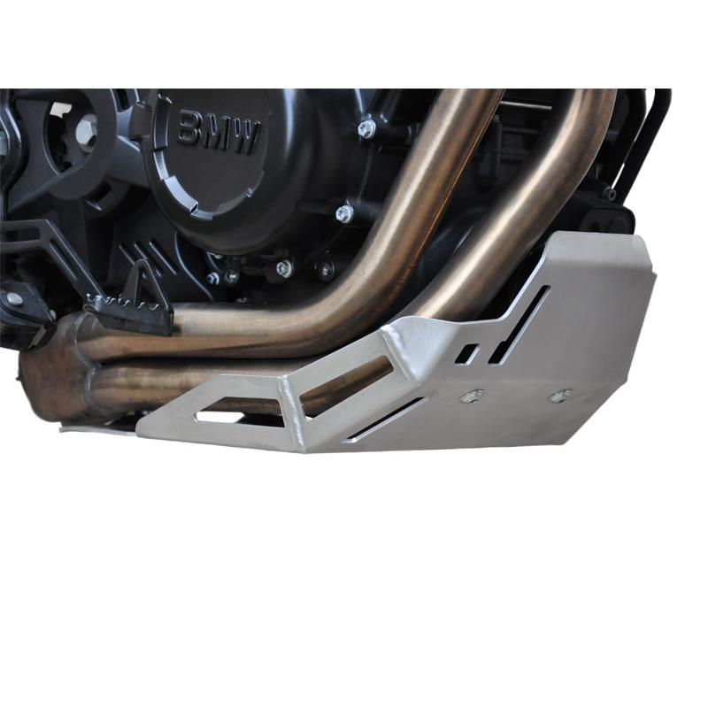

Also der Zieger Motorschutz für eine F650GS sollte an der F700GS auch passen
Artikel-Nummer: 10001955
EAN-Nummer: 4251361220026
F 700 GS BJ 2013-17
gibt es auch in schwarz
F 700 GS BJ 2013-17
Genau der passt nicht. Hab ich hier liegen. Hat vier Bohrungen. Und der Motorblock hat drei (zwei vorne eine hinten mittig)

Eine Bohrung hinten, bist Du dir da sicher? Der original Motorschutz von BMW für mein 2017er Modell hat zwei vorne und zwei hinten, ich kann mir nicht vorstellen, dass das seit dem 2014er Modell geändert wurde!

Schau mal hier (Anzeige), da wird angegeben, dass der original BMW Motorschutz passt für die Modelle von 2011 bis 2017! Also auch bei dir müssen das 4 Bohrungen sein!

ich habe so (Anzeige) ein Billigteil aus der Bucht an meiner 800er. Sollte eigentlich an alle F650/700/800 Twins passen. M.W. ist der Motorschutz immer mit 4 Schrauben befestigt. Mach doch mal ein Foto von der Unterseite.

Hier eine Anbauanleitung für einen Motorschutz von SW-Motech. Auf der Zeichnung vom unteren Motor sind zwei "X" eingezeichnet, dies sind Bohrungen am Motor die nicht für die Befestigung dienen. Ich denke Du hast die beiden hinteren Bohrungen einfach noch nicht gefunden....
Gast-55299
Also vier sind schon da ...
Siehe Original BMW für F700GS (K70)
Artikelnummer: 11118526642
BMW F 700 GS (2012-2017)
Hat da vielleicht jemand hinten die beiden Schrauben/Puffer eingeschraubt und so belassen?

Eine Bohrung hinten, bist Du dir da sicher?.... für mein 2017er Modell hat zwei vorne und zwei hinten, ich kann mir nicht vorstellen, dass das seit dem 2014er Modell geändert wurde!
Ja ich hab nochmal genau geschaut. Sind 4 Löcher. Genauer gesagt 5, weil eins so mittig is.
Ich muss nochmal genau schauen, beim ersten anhalten von dem Teil sah das gar nicht passend aus.
