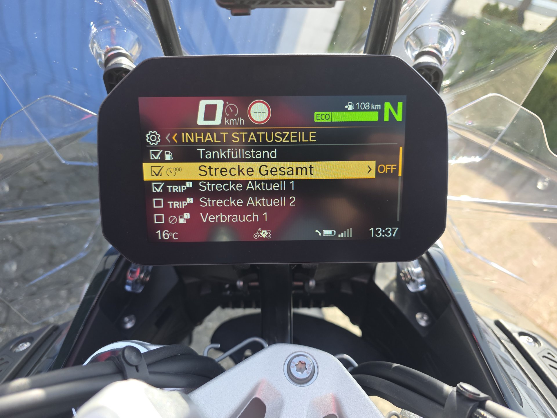

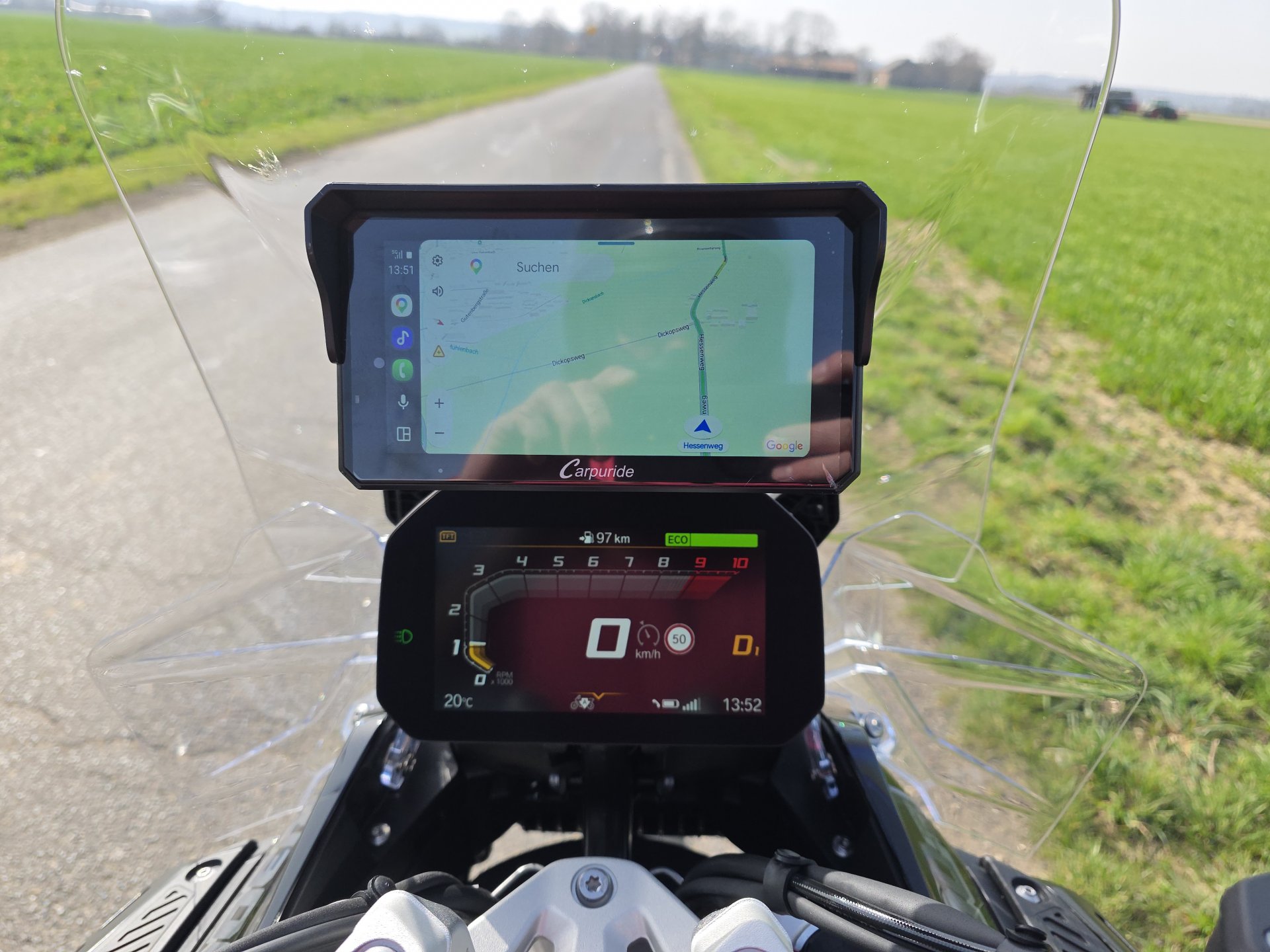

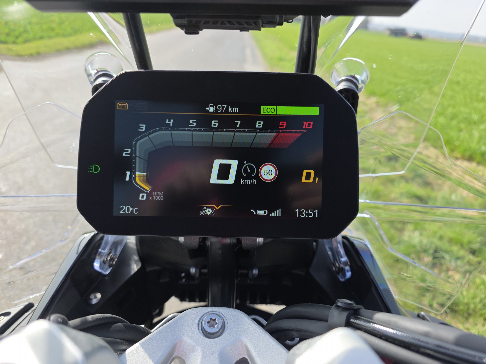

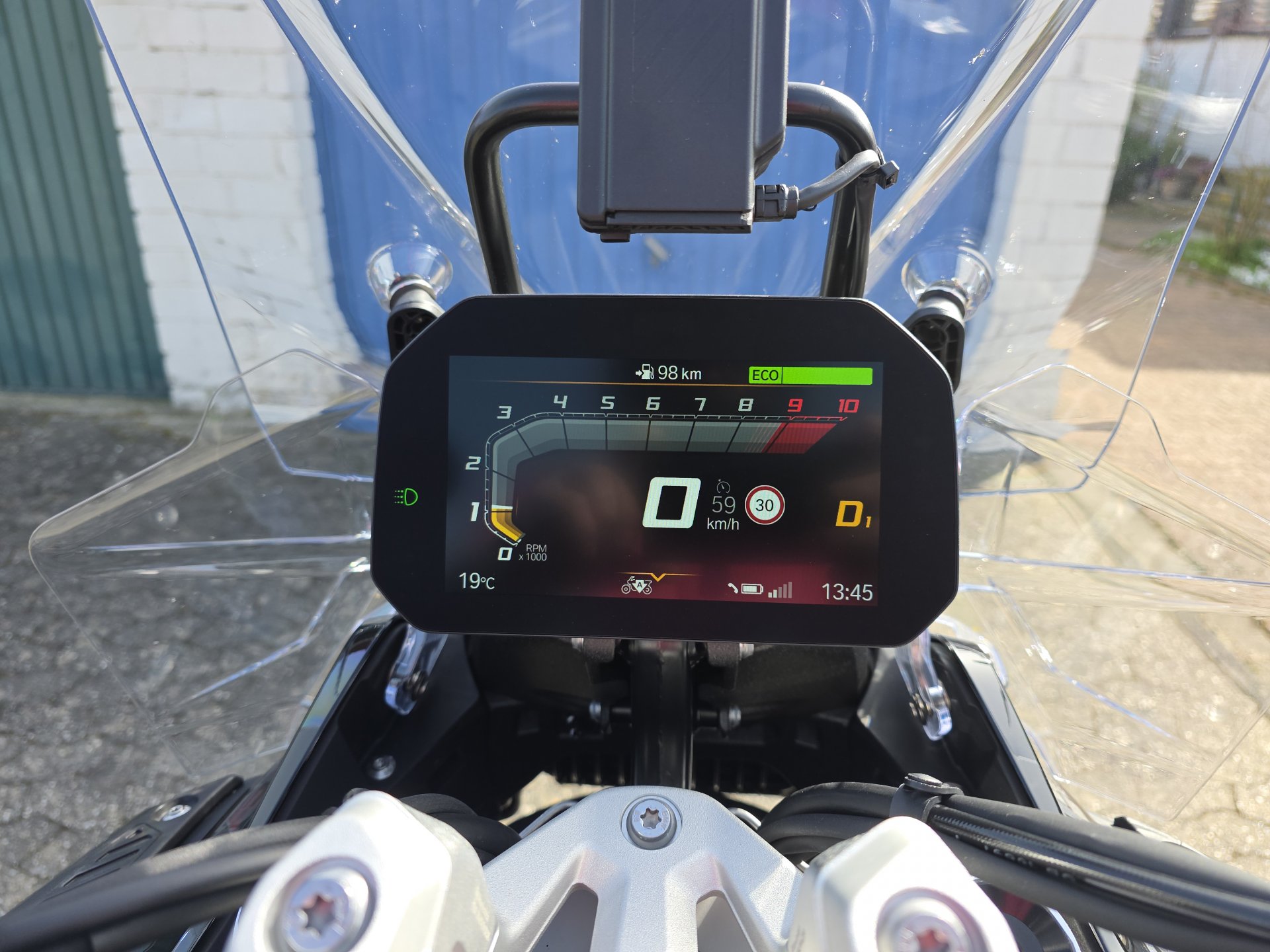

Update, nun wird es interessant.
Ausgangslage, Samsung S25 Ultra, die BMW App installiert, keine Karten, Gerät mittels Bluetooth über die Maschine gekoppelt - alos Bluethooth auf dem Smartphone an, Kopplung über das Menü der BMW gestartet, kein Carpuride und siehe da:
Man beachte den oberen Teil des Displays, ich dachte scheiße, das darf doch nicht wahr sein. BMW-App habe ich manuell weder gestartet, noch geöffnet, das geschah durch die Bluetooth Verbindung.
Nun mein m33 (Moped-Handy), alle Karten drauf, aktuellste Version, wieder über die Maschine gekoppelt, siehe da:
Das darf doch nicht wahr sein, also wieder rein, Carpuride aus dem Keller. Bluetooth-Verbindung hergestellt, weder die App geöffnet noch aktiv bedient, Carpuride angesteckt, ja da brat mir doch einer nen Storch:
Gut, jetzt habe ich das Sena nicht bei, aber selbst das hat vorgestern ohne Probleme geklappt. Ich habe gestern die gleichen Schritte durchlaufen, mehrfach, geklappt hat es nicht. Nächster Test, alles drei und dabei werde ich dann schauen, klappt es nur, wenn ich es aktiv kopple, reicht ggf schon einfach Bluetooth anzuschalten und was ist die adäquate Reihenfolge.
Beste Grüße und vielen Dank
