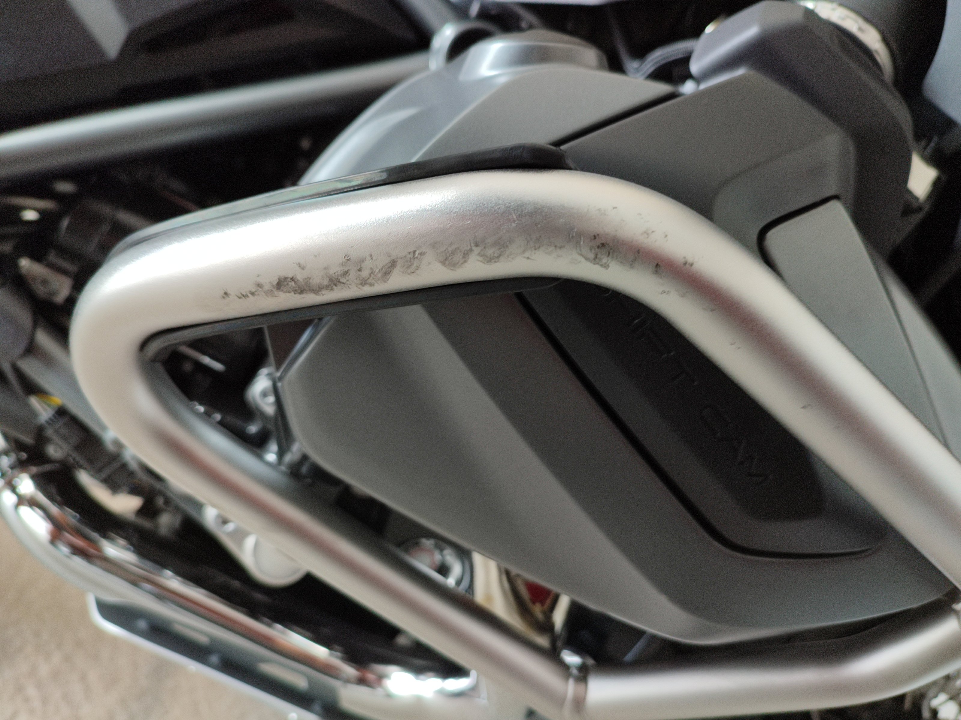

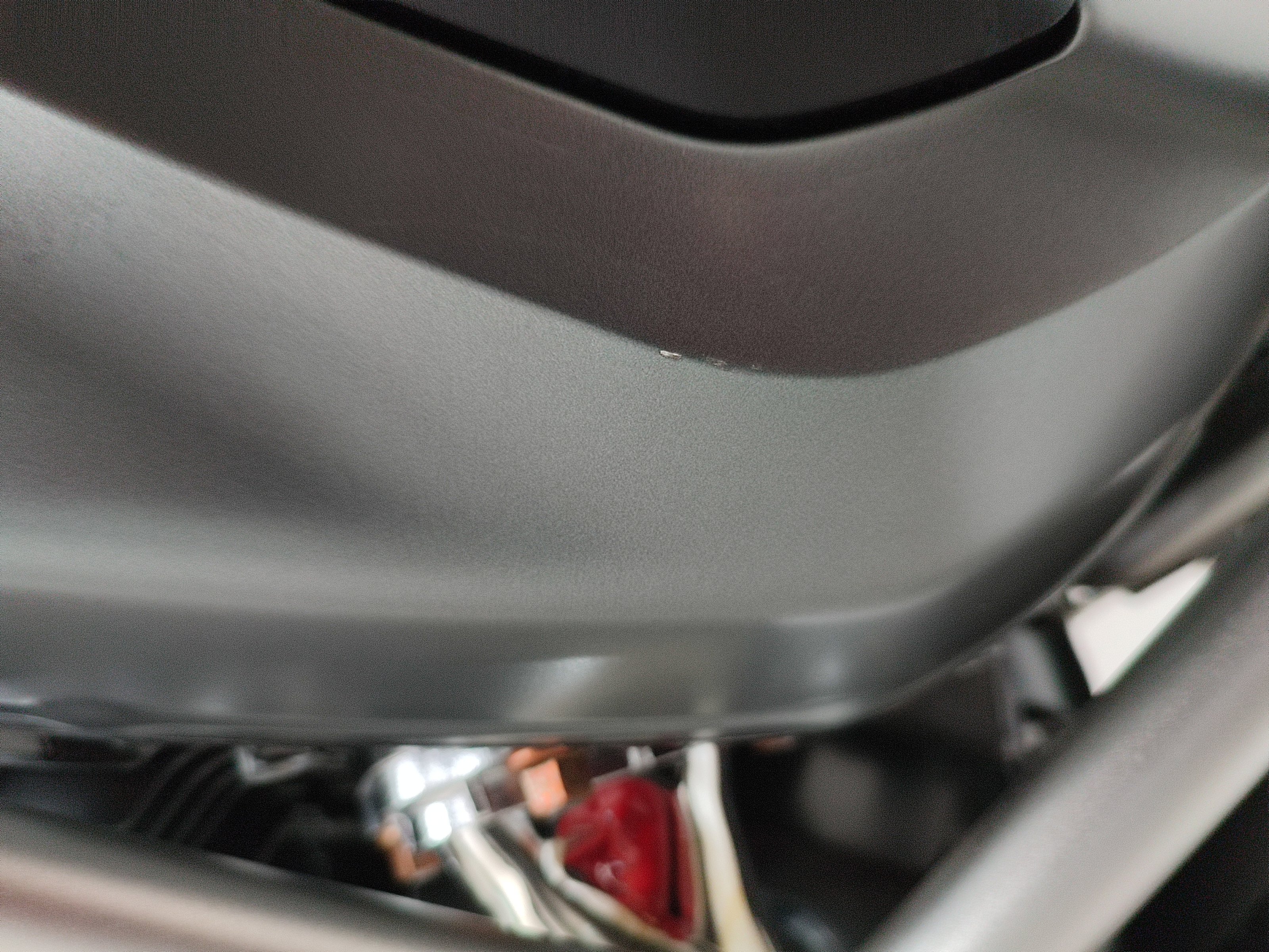

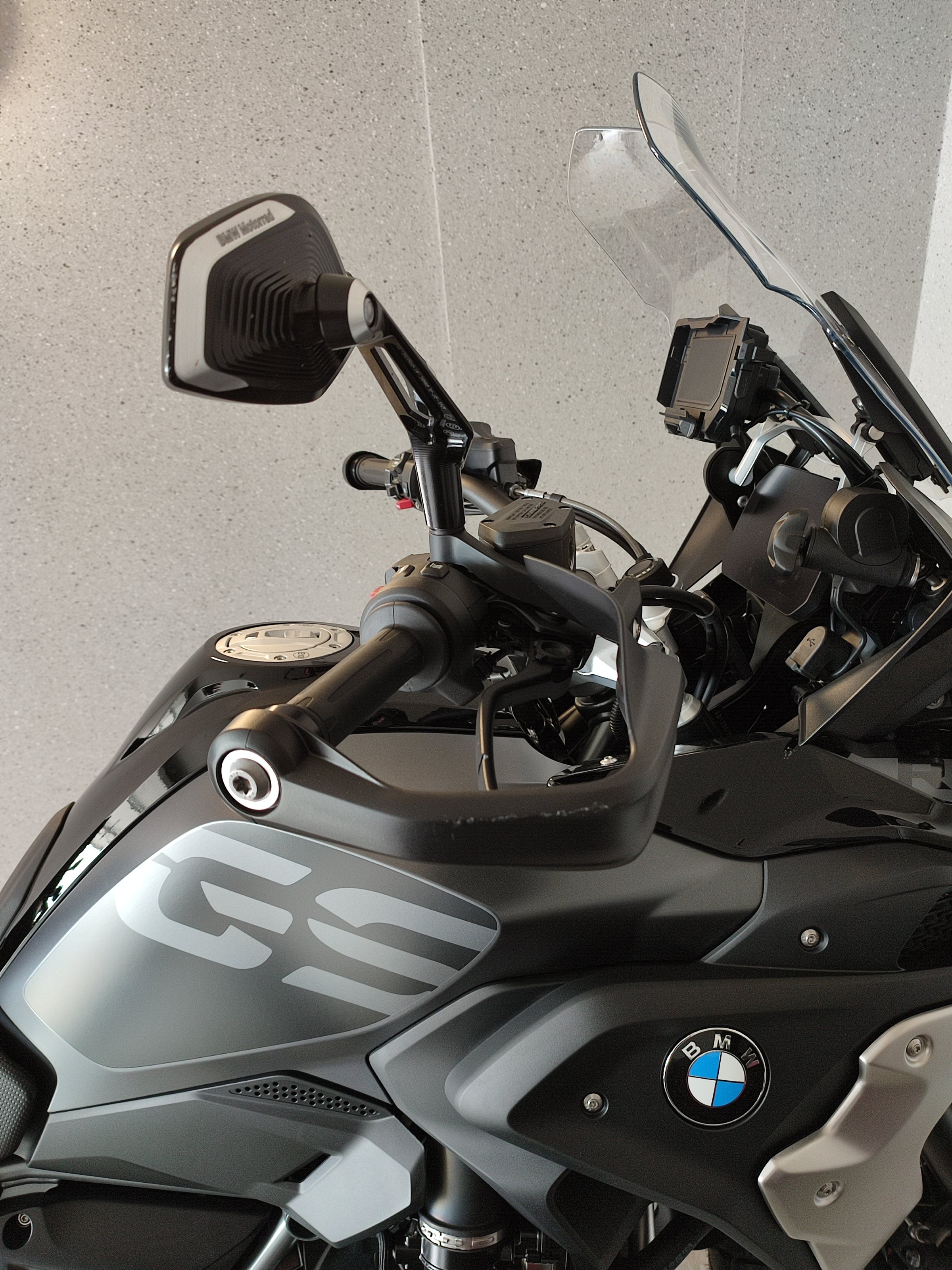

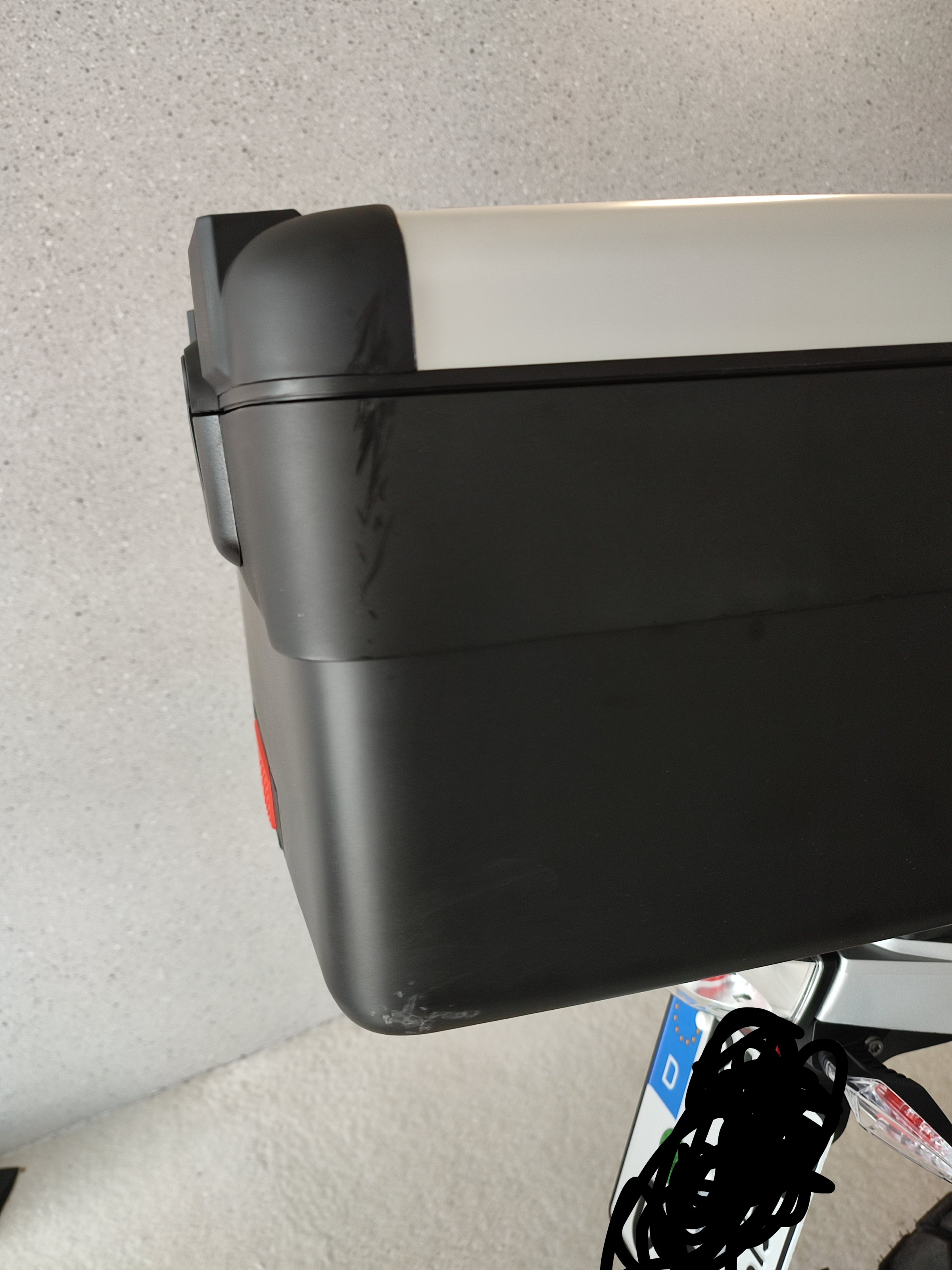

Hier mal Bilder was bei einen umkippen bei vielleicht 10km/h alles kaputt ist
Thats Live knapp 1200 Euro 🙈
Und ja der rechte Sturzbügel schützt die Zylinderkopfhaube nicht 100%, zwar nur ein leichter Kratzer, aber im Gelände würde auch ein vorstehender Stein reichen und man hat ein Problem.
Danke für die Bilder! Ärgerlich, aber zumindest den "Schaden" am Ventildeckel kann man mit dem Lackstift ausbessern. Also haben die Sturzbügel gemacht, was sie sollten.

Und ja der rechte Sturzbügel schützt die Zylinderkopfhaube nicht 100%, zwar nur ein leichter Kratzer, ..

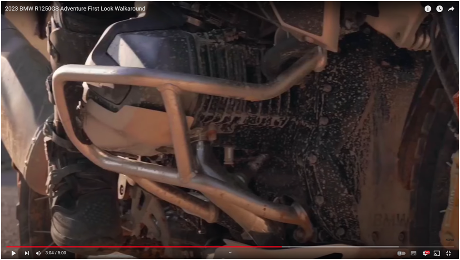

BMW selbst ist da wohl auch eher skeptisch, was die Original Sturzbügel angeht :D
aus Werbevideo zur 2023er im Trophy Style
Das ist die Konfiguration, die auch in Hechlingen gefahren wird. Die Kisten werden reihenweise abgelegt, auch auf groben Schotter und auf Steinen. Die Instruktoren drehen die Maschinen auf dem Sturzbügel um 180 Grad im Schotter. Wenn das nicht funktionieren würde, hätten die sicherlich eine andere Lösung.

BMW hat nur mehr als x Jahre Erfahrung mit seinen eigenen Sturzbügeln. In Hechlingen fahren (und fallen) seit Jahren unzählige Fahrzeuge mit den Originalbügeln.
Die Bügel sind häufig mit sog. Verformungselementen im Bereich der Befestigungsverschraubung versehen, damit die Kräfte nicht direkt auf den Rahmen einwirken und unnötig größere Schäden verursachen. Ob der Zubehörmarkt das genauso vorausschauend berücksichtigt - kann sein, muss es aber nicht.
Die Einschätzung "Lametta" teile ich deshalb nicht.
