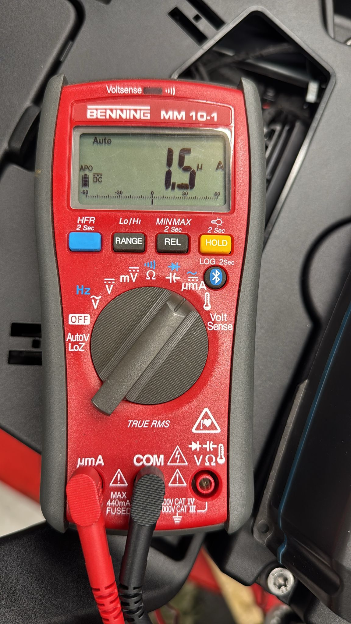

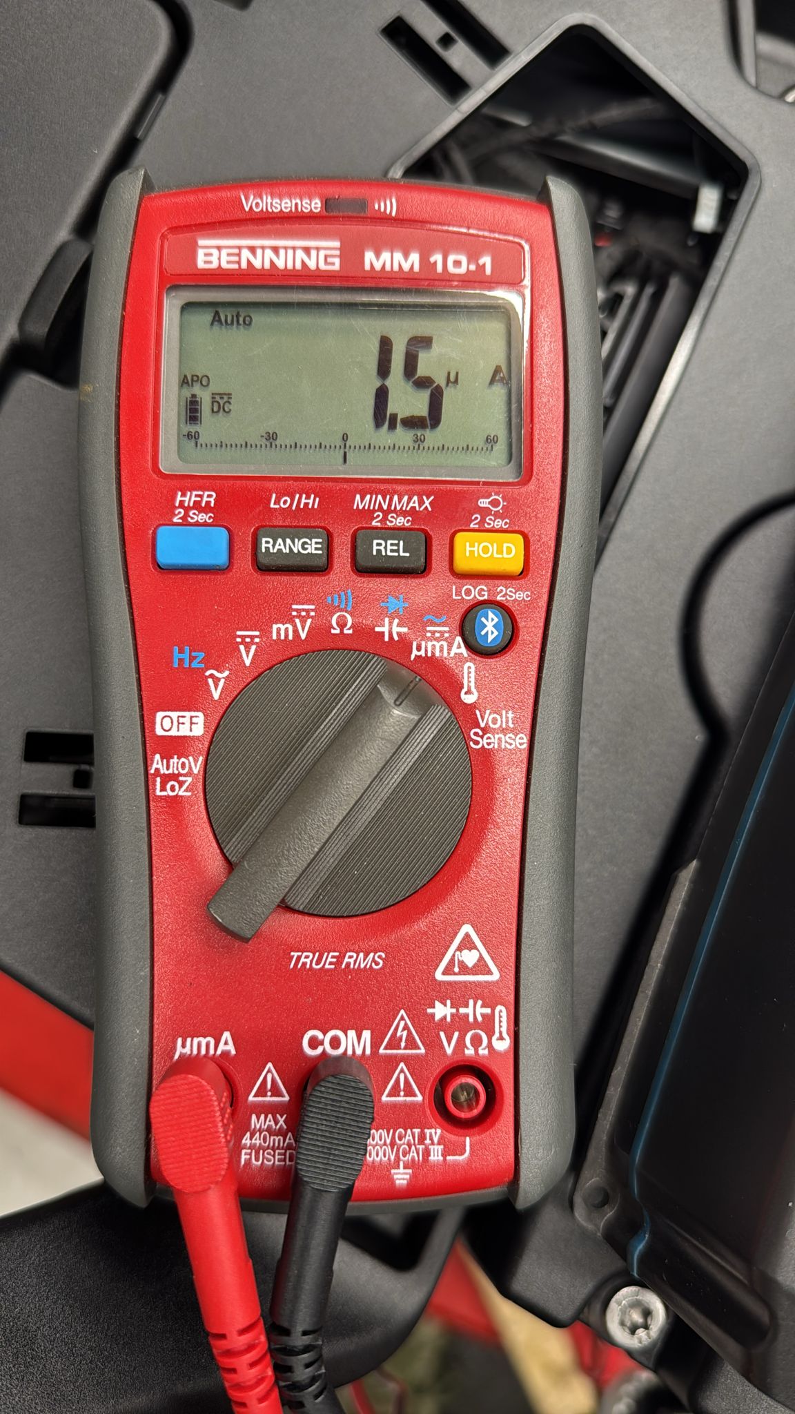

Diskutiere Nichts geht mehr (( Leere Batterie )) im R 1300 GS Forum im Bereich Motorrad Modelle; Ich hab mal den Ruhestrom gemessen, Bringt neue Fakten ins spiel ;-)

Bei 4 Wochen sind das schon 1 Ah
Bonham
Bonham
08.05.2022
183
Süddeutschland
R1300GS
sorry- vergiss es, ich sehe gerade das sind milliampere …
1,5mA = 0,0015 A
Sollte nicht relevant sein, oder?
Du hast Dich um eine Null vertan 1,5 mA = 0,015 A, aber davon ab sind es auf dem Gerät µA, also 0,000015 A und das ist völlig irrelevant. Vermutlich ist die Selbstentladung größer als der Verbrauch.
