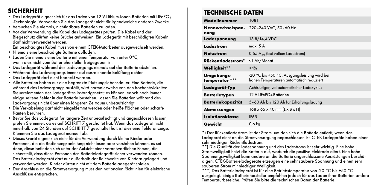

Grundsätzlich ist es nicht zugelassen, deshalb habe ich auf das schwarze Ladegerät rechtzeitig gewechselt. War das bei meinem Beitrag nicht zu erkennen?
Ich habe bis heute schon viele Motorräder besessen und die Batterie war nie ein Thema!!!
Aktuell ist es für mich leider ein Thema und insofern hätte ich hier gerne eine adäquate Lösung.
Hinweise auf die Nutzung des Motorrades, gehen doch nur den Besitzer etwas an und im übrigen habe ich kein Saisonkennzeichen und kann mein Motorrad jederzeit fahren.
Wenn also die Batterie innerhalb von 4 Wochen entladen ist, ist das eine Feststellung und darf nicht sein und ich möchte die Batterie nicht ausbauen und auch nicht basteln.
Es soll funktionieren, wie beschrieben. Nicht mehr und nicht weniger!!!
Hinweis: Ggf. ist es nicht bekannt, dass wenn das Motorrad mit ASA ordnungsgemäß abgestellt wird, sich das hier in P-Stellung befindet und über Keyless das Lenkradschloss verriegelt ist. Zusätzlich ist ggf. die DWA aktiviert und insofern das Motorrad nicht mehr zu bewegen ist und die DWA vermutlich dann auch nicht funktionieren wird!
