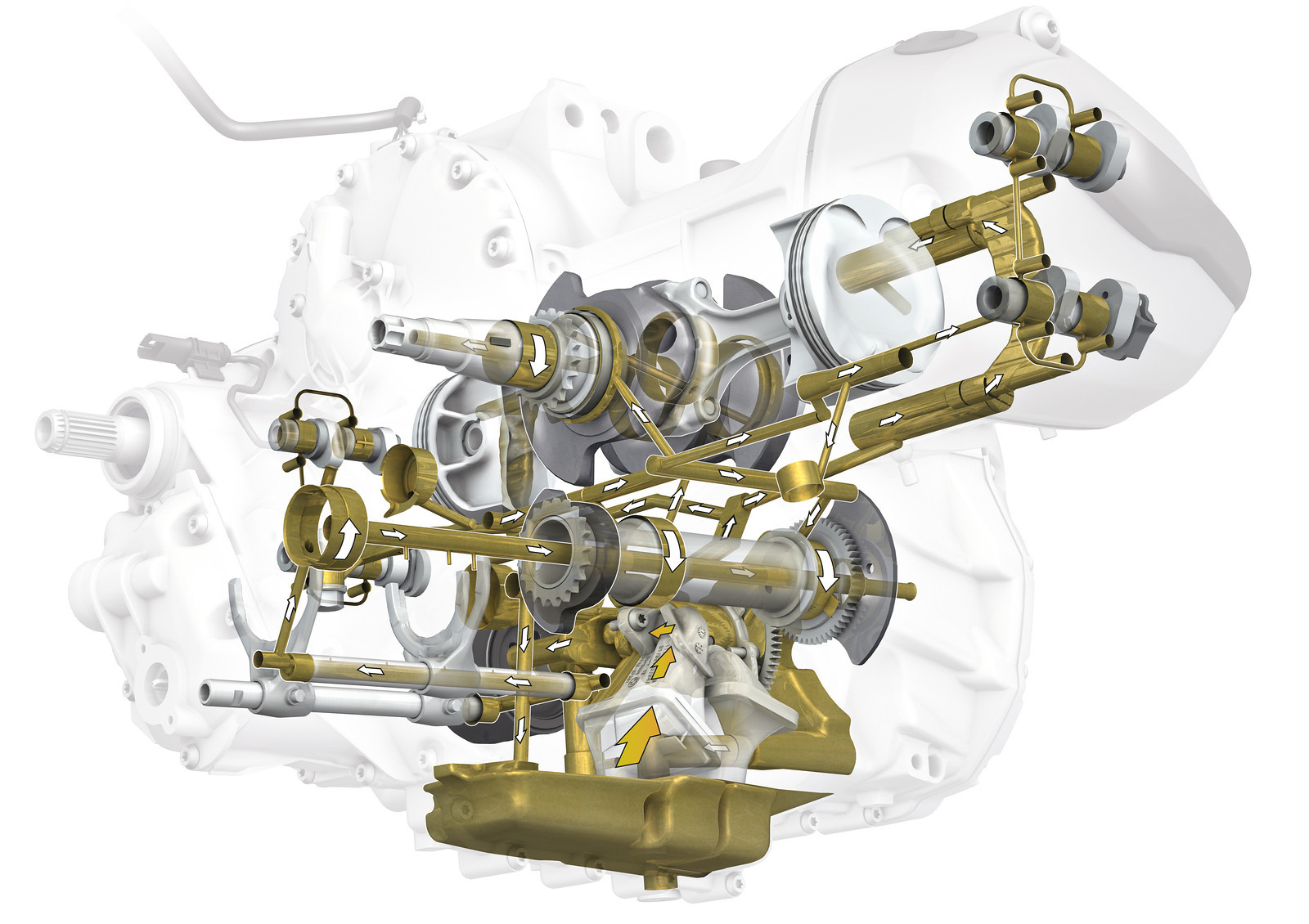

Spark
Spark
24.11.2010
4.007
in der Wetterau
R 1200 GS(LC) ADV & R 1250 RT
P90104993-X3.jpg..in einem Nasssumpf wie bei der BMW wohl eher nicht zu vermuten

Spark
Spark
24.11.2010
4.007
in der Wetterau
gerade die Trockensumpf Schmierung ist fast lageunabhängig. Nicht vorrangig die Nassumpf Schmierung.
Nachdem aber das sicherlich auch nicht das Problem beschreibt, bleibt die Ursache
des Bremsklapperers in anderen Bauteilen zu vermuten, wie oben beschrieben.
wie auf der 2D-Zeichnung ersichtlich saugt die Pumpe ausschließlich im Nasssumpf ( Ölwanne) an, welche bei jeder möglichen Schräglage und Zentrifugalkraft bei ausreichendem Motorölstand ein Luftansaugen der Ölpumpe verhindert. Das bedeutet das die Pumpe auch bei extremer Schräglage und Kurvenbeschleunigung Öl auf die Schmierstellen (Lager etc.) pumpt.
