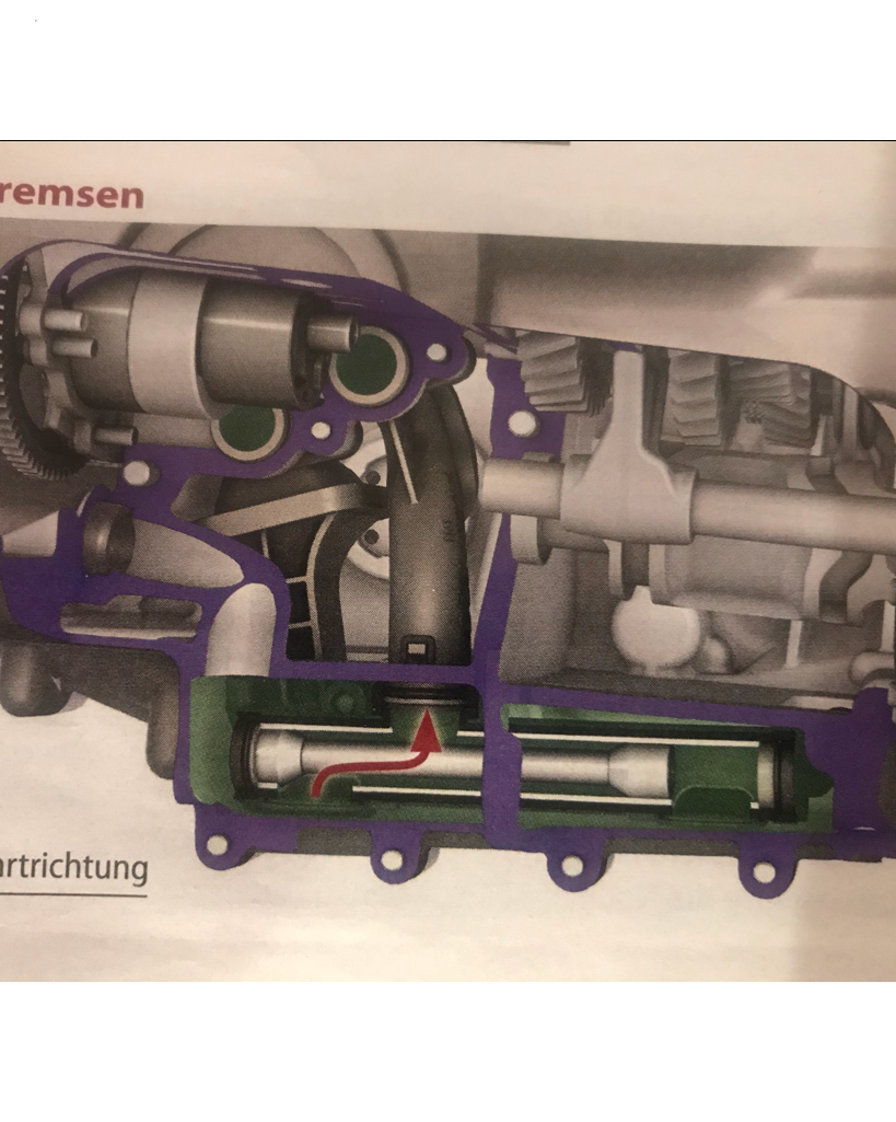

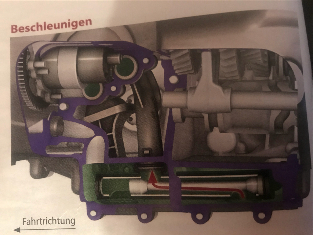

Mit der Variablen Ölsteuerung des 1250er Motors hat BMW da Gegensteuer gegeben, da
saugt die Ölpumpe immer Öl an, beim starken Bremsen sowie beim starken Beschleunigen.
Zwar habe ich keine Ahnung wie BMW Solches realisiert, aber wenn so wenig Öl in der Wanne ist, dass der Ansaugrüssel keines mehr zum Saugen hat ist ganz einfach Schluss.
Dass war bei den Jaguar Mitte der 70er so. Bei Langstreckenrennen legten die Zeiten vor, dass alle Anderen die Ohren anklappten aber man konnte sich darauf verlassen, dass nach 4...5 Stunden deren Motoren platzten. War der Ansaugrüssel vorne in der meterlangen Ölwanne platziert gab's beim Bremsen genügend Öl aber beim Beschleunigen lief der Karren trocken. Hinten platziert fehlte es beim Bremsen (bei "Mitte" fehlte es "immer"). Schlingerbleche waren verboten.
BMW hat das bereits bei der ersten 4V so gelöst, dass der tiefste "Punkt" ein "Töpfchen" ist und auch bei "fast keinem Öl" angesaugt wird.
Kurz: Solange der Pegel so hoch ist dass immer angesaugt wird hat er keine Auswirkung auf den Öldruck. Mit einer elektrisch angetriebenen Ölpumpe kann man dann den Druck auch noch hoch halten wenn die Drehzahl im Keller ist.
Wenn also der Ölstand genügend weit absackt geht gar nix mehr (dazu müsste man das Schauglas einige Zentimeter tiefer einbauen). Daher ist es vorher im Punkt Öldruck -innerhalb weiter Grenzen- egal wieviel Öl drin ist.
