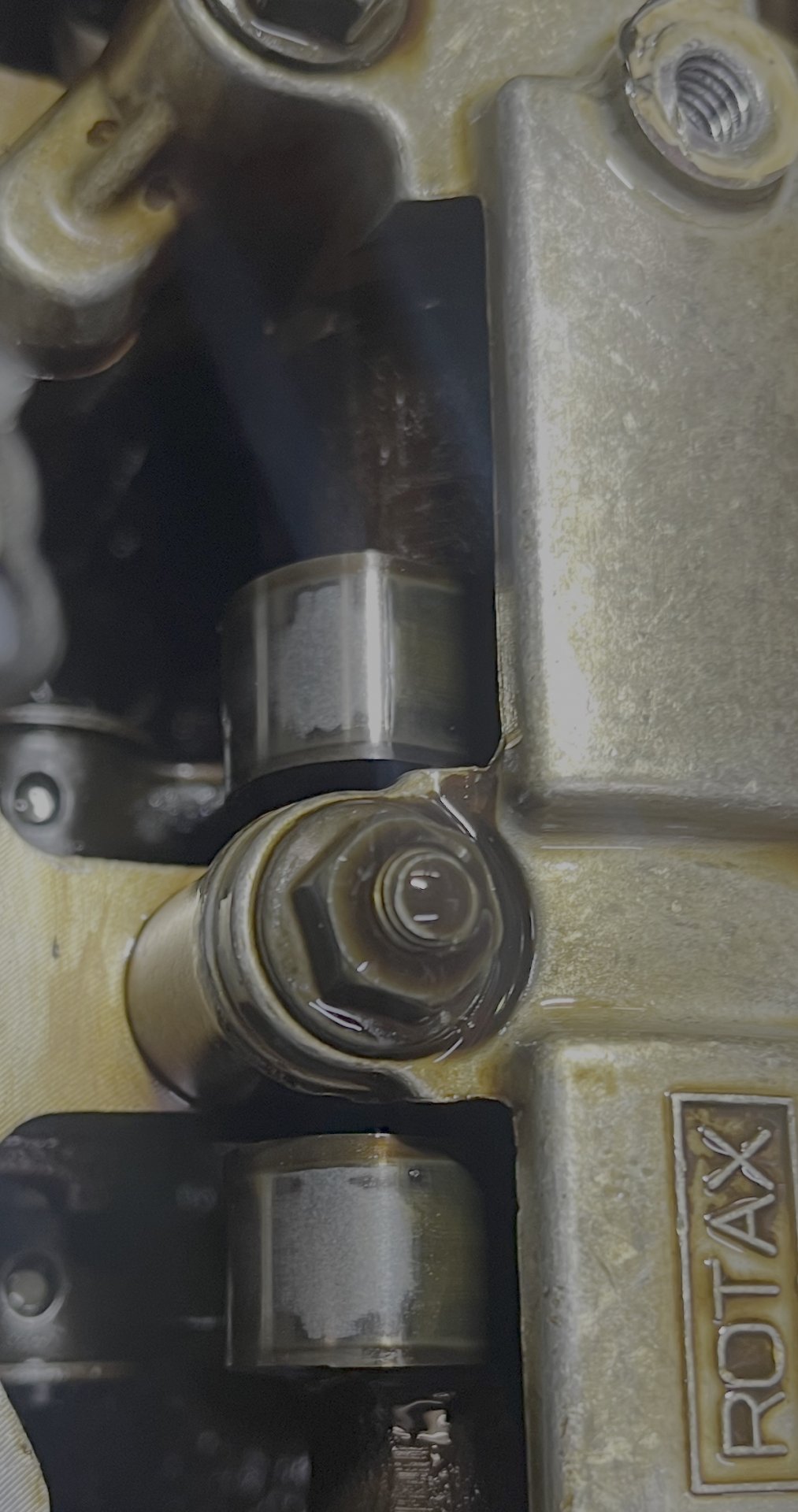

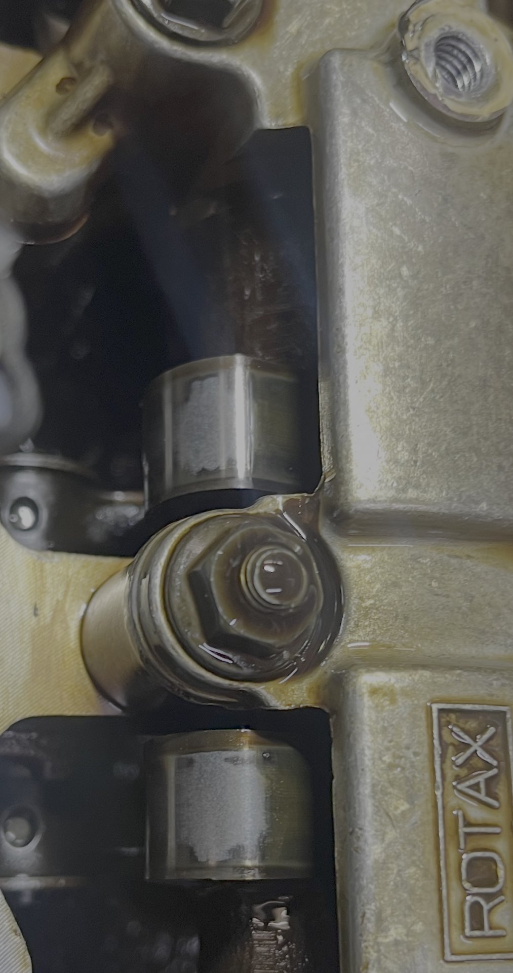

Hi,
hab jetzt zum erstmal meine Nocken gesehen, bis jetzt hat das immer meine BMW-Werkstatt gemacht. Jetzt hab ich die beim Mech meines Vertrauens zu Ventilspiel kontrollieren.
Gut Nachricht das Ventilspiel passt bei allen Ventilen optimal. Denke die sind auch noch nie eingestellt worden, immer nur kontrolliert.
Die Nocken zeigen auf der Oberfläche Nutzungsspuren (siehe Bild), ist das ein normales Laufbild nach 100.000km oder muß ich das intensiver beobachten? Hat da jemand Erfahrung?
Gruss Andree

solang du mit dem Finger/-nagel über die gesamte! Nockenbreite nichts raues fühlst ist alles gut

Ich sehe da für 100.000 km eine wunderschöne Nockenwelle.

Hi danke für die schnellen Antworten, sehe das auch so wollte nur nochmal bestätigung ;-)

Würde mir erst mal keine Sorgen machen - aber beobachten macht Sinn (Daumennagel, Farbe!).

wenns meine wäre, würde ich DLC beschichten lassen.
Hi, ist ne Möglichlkeit, überleg ich mir für die nächste Kontrolle... mal schauen wo ich das machen lassen kann...evtl auch was für die Schlepphebel....

beide nicht, entweder Nocken das Teurere, oder Schlepphebel.
Ich hab einen zuverlässigen Betrieb der das für mich schon gemacht hat bei den Boxern.
Dort sind Tassenstößel und Stößel gemacht worden,, natürlich auch erleichtert usw.
Da macht man auch nur die Tassen DLC und lässt sie im weichen Alu laufen.
ist durchaus gut bezahlbar .
Immer ein Harter und ein Weicherer Reibpartner.
Dann eben ein noch härterer und ein wenig härterer. Weil die Schlepphebel sind auch hart.
