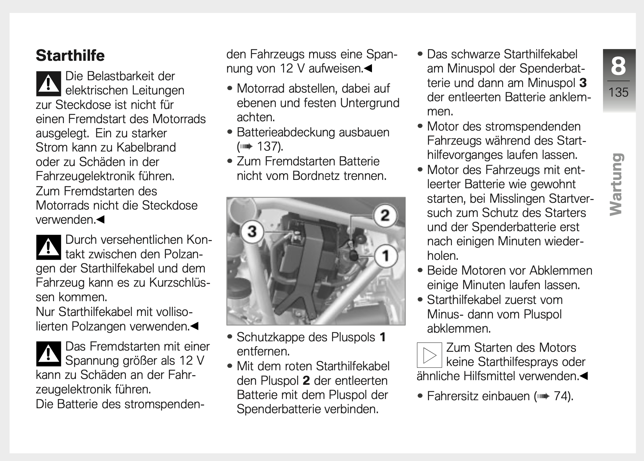

Ja gibt es,
bei meiner 1200 GS LC befindet sich hinter dem rechten Seitendeckel auch der in der Betriebsanleitung benannte "Fremdstartpunkt". Dort kannst Du ein Fremdstartkabel für die Starthilfe anschliessen, ohne die Batterie ausbauen zu müssen.
Ist in der BDA auch beschrieben. Sollte bei anderen BMW-Modellen ähnlich sein.

Hallo Udo,
guckst Du hier.
Gruss Axel
