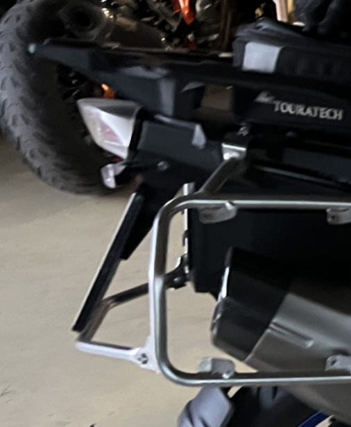

Nach dem ich den Adventure Kofferträger nun montiert habe, liegt das Nummerschild auf dem Verbindungsbügel unten auf.
Passende 10mm Abstandshalter habe ich in schwarz in meinem Sammelsurium gefunden.
Nur fehlen mir die passenden längeren Schrauben. Wie ist es im Original Befestigt?
Kann jemand der eine ADV fährt mal ein Foto von der Seiter machen, Danke

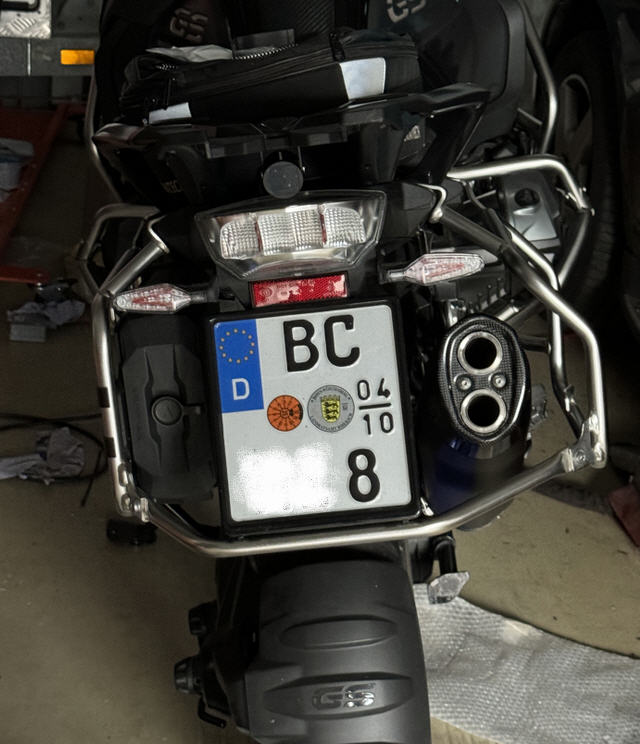

Von der Seite finde ich gerade keins. Aber vielleicht hilft Dir das ja trotzdem.

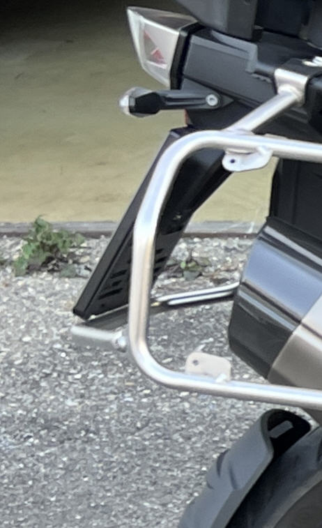

das Hilft mir leider wenig, Bei mir ist der Bügel genau am Rand unten und liegt auf

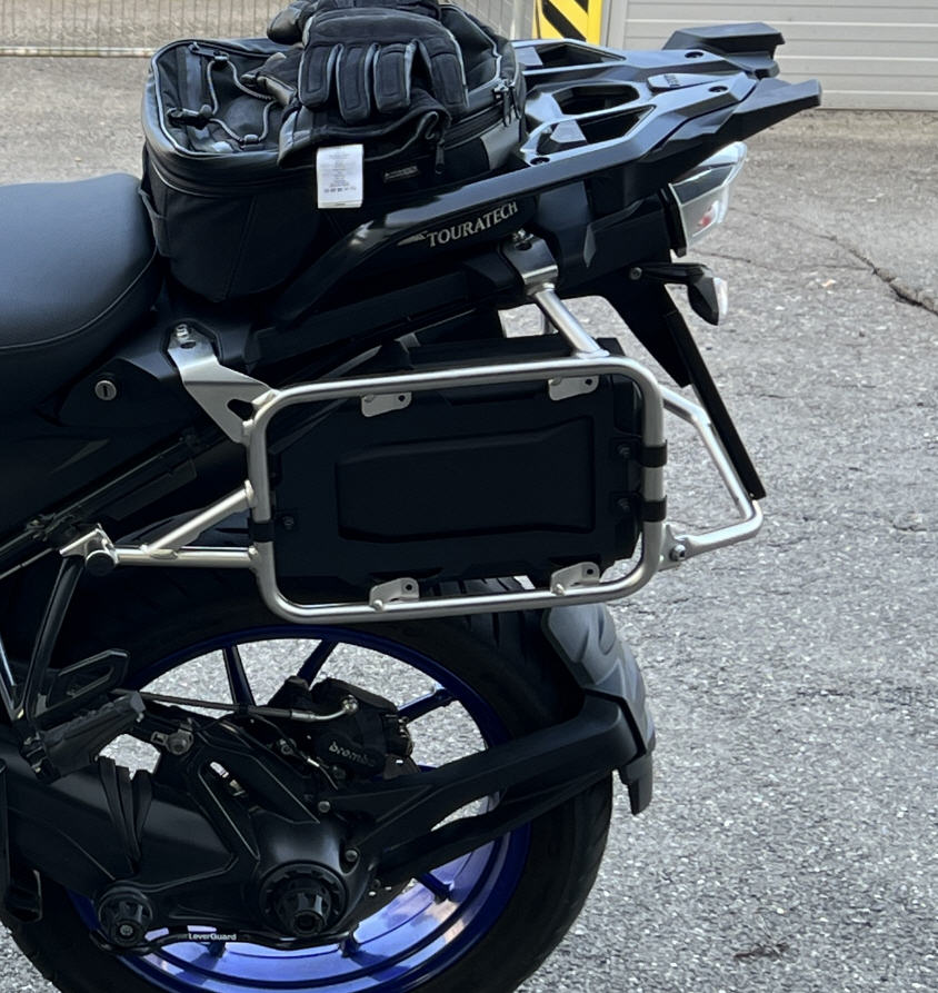

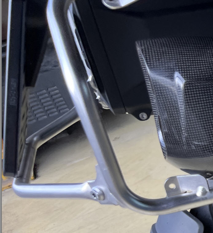

Ein paar Bilder habe ich noch. Vielleicht musst Du Dein Schild ein wenig weiter nach oben setzen. Oder der Bügel lässt sich ein paar Millimeter nach unten drehen. Versuch doch mal die beiden Schrauben des Bügels zu lösen und schau ob Du den soweit nach unten bekommst dass es passt.

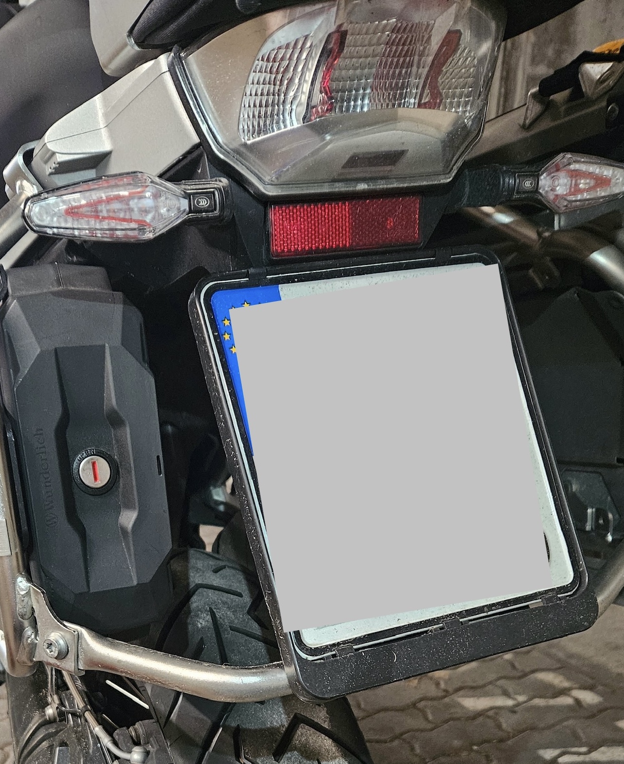

Ich kann das nicht bestätigen. Habe aber auch nicht so nen zusätzlichen Plastikrahmen am Kennzeichen.

Wenn man den Plastikrahmen ganz nach oben setzt passt das einwandfrei, wie auf meinen Bildern zu sehen ist.
