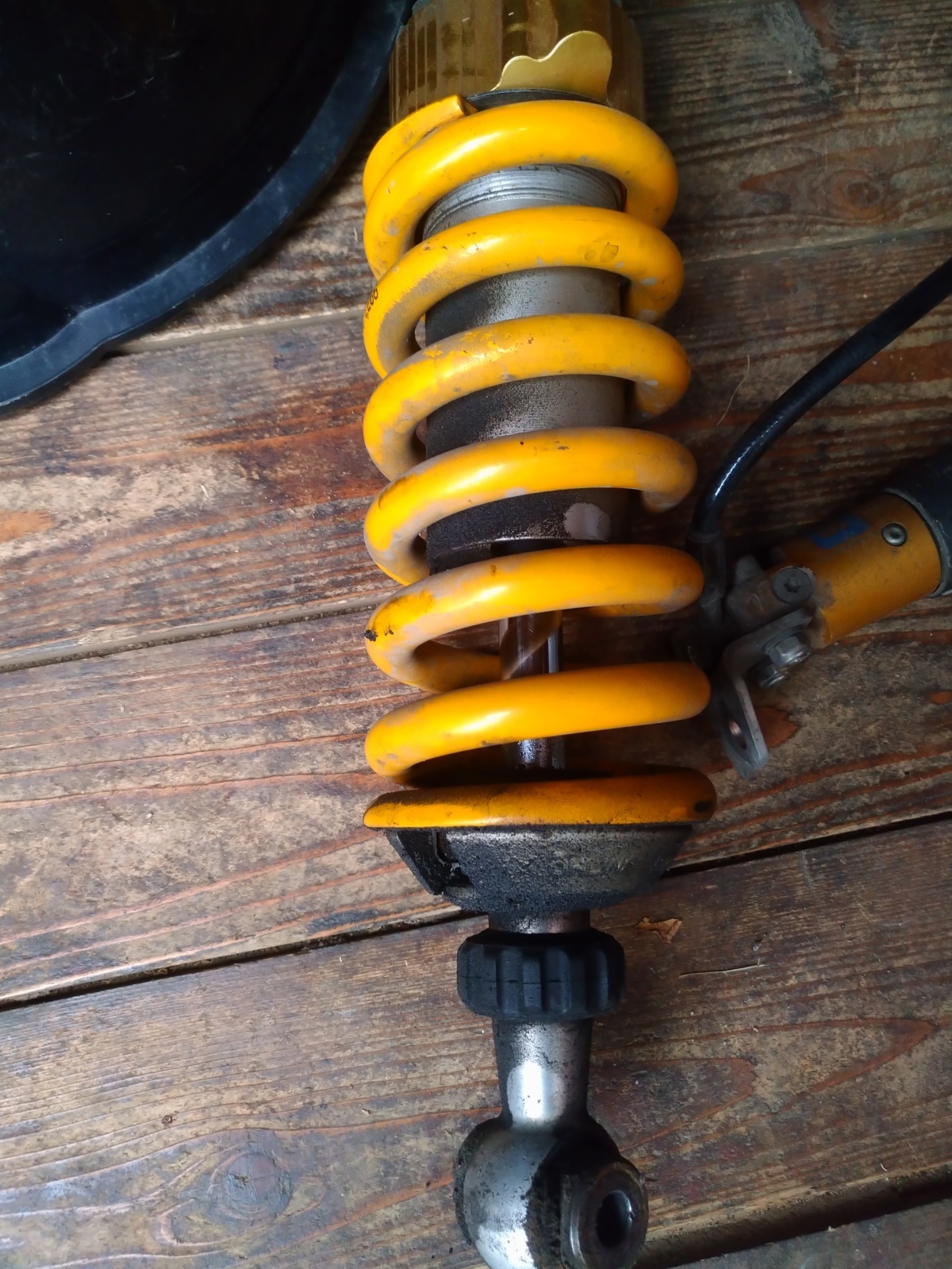

habe heute neben neuen Reifen und Bremsbelägen mein revidiertes o.g. Federbein eingebaut.
Da immer das Federbein von der Revision mit über 20 Klicks zurück kommt und mir es zu "strong" ist, habe ich es wieder etwas zurück nehmen wollen.
Nun habe ich es wahrscheinlich einmal zu weit zurück gedreht (die Klicks waren aber auch diesesmal kaum merkbar).
Jetzt kann ich nicht mehr die Druckstufendämfung einstellen.
Sie greift einfach nicht. Es fühllt sich so an, als würde ich den ersten Klick erhalten, aber dann geht es wieder auf Ausgang zurück.
Kenne jetzt nicht den Aufbau.
Hat jemand von euch eine Ahnung, ob es so auftreten kann oder bei der Revision was falsch gelaufen ist (was ich nicht glaube)?
Oder einen Tipp, wie ich die Dämpfungseinstellung wieder zum "Greifen" bringen kann?

wer hat es revidiert ? Ist evtl der beste Ansprechpartner oder die Schraube vom Einstellrädchen ist nur lose.

Danke dir für deine Antwort.
Naja wie das halt Samstagabend ist, bekommt man keinen mehr an die Strippe. Verständlich!
Am Riffelrad (das Schwarze unten) gibt es keine Schraube.

(Das Foto ist noch von vor der Revision)

ah ich dachte du meinst die Federvorspannung - da war ich noch nicht dran. Würde trotzdem den Lieferanten kontaktieren. Kommst aber so doch uber das WE.

Hat sich erledigt!
Ich habe aus lauter Verzweiflung immer ins Leere gedreht und dann machte es Klick, Klick Klick ...
