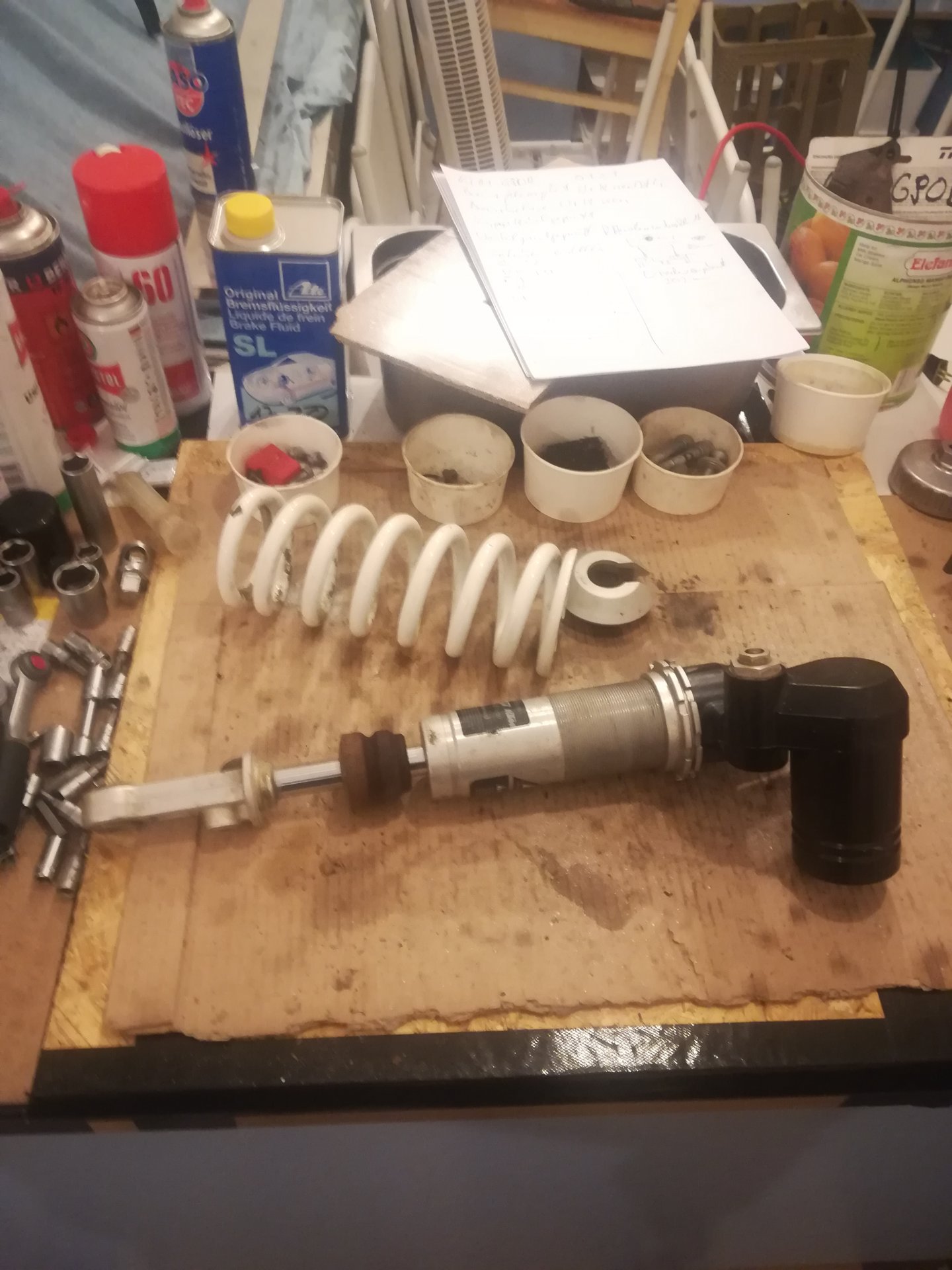

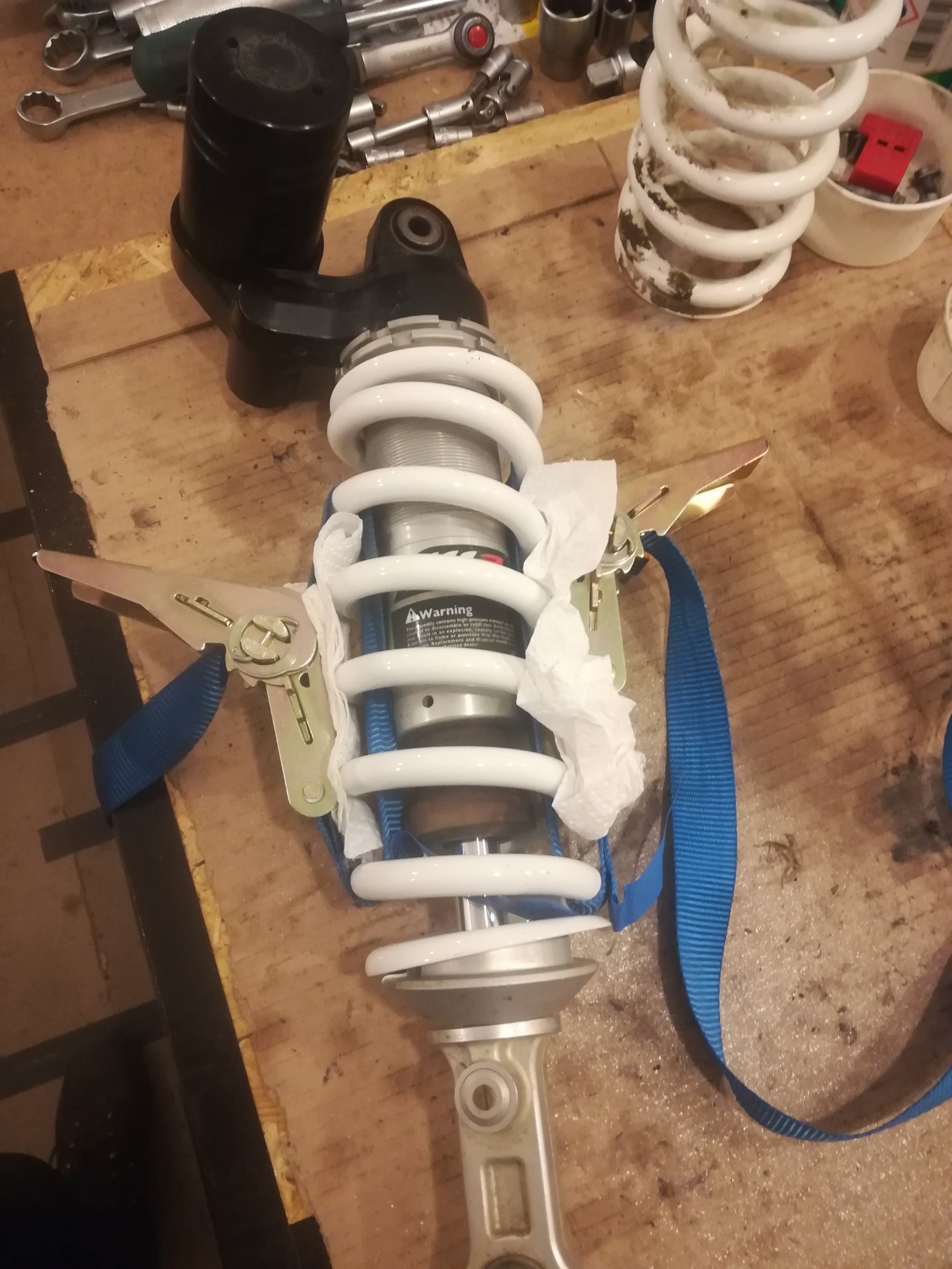

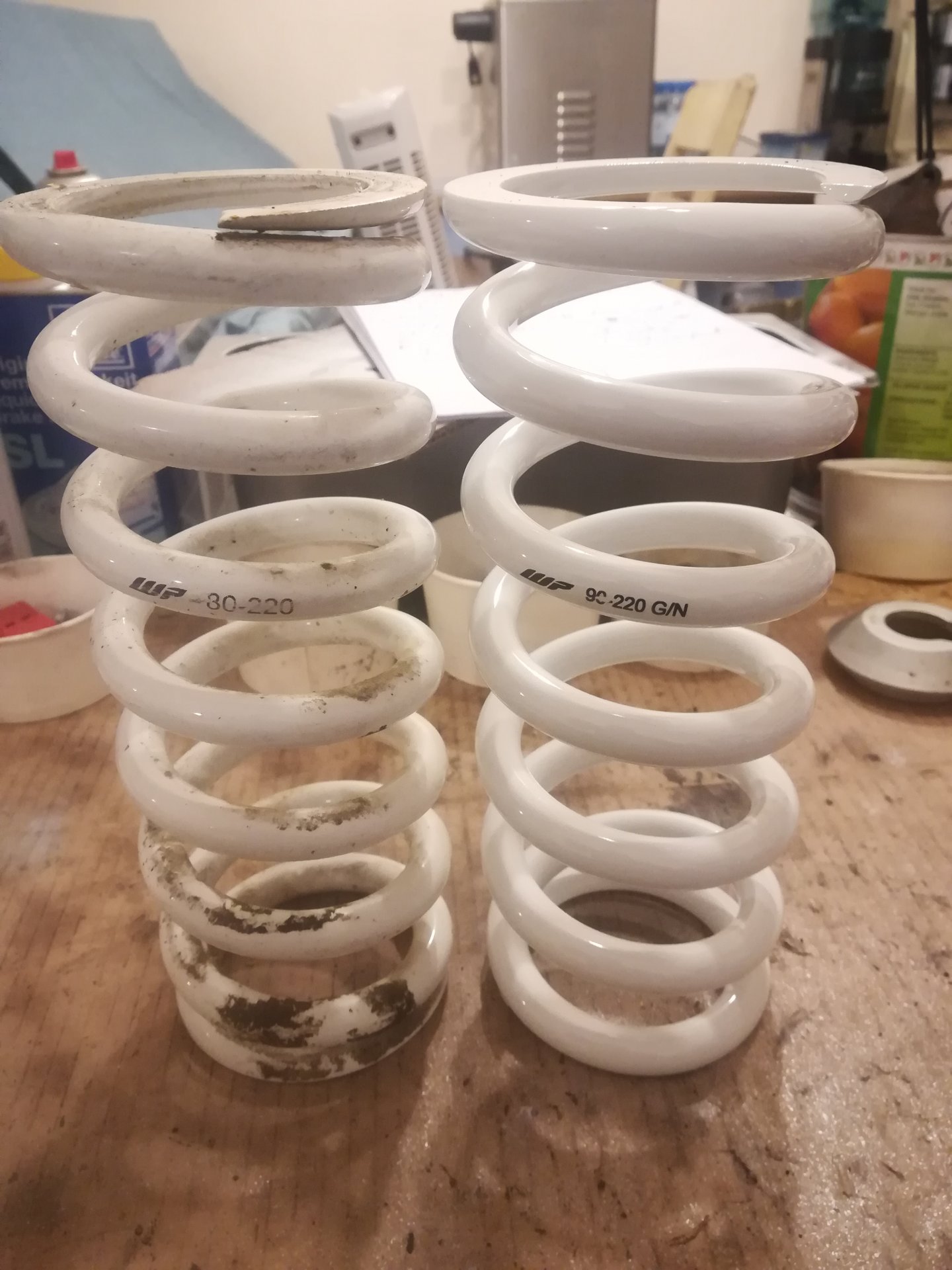

Es reicht mit den Gurten die Feder leicht zusammen zu ziehen und dann ist der Keil unten entlastet......schwubs ist die Feder raus. Ähnliche Konstruktion wie beim KTM WP Beinchen nur das da nur ne 90er Feder drinnen ist.....

Der TO will ja seine Feder "mit Hausmitteln" wechseln.
Ok, Spanngurte kann man auch darunter subsumieren.
Aber auf der Gesamtansicht Deines Ö in oben verlinktem Beitrag ist doch zu sehn, daß oberhalb des Konter- bzw. Einstellrings und der Vorspannhydraulik ausreichend Gewinde vorhanden ist, und man die Feder nach oben hin entlasten kann, um den unteren Federteller demontieren zu können.
Hausmittel wäre dann ein passender Hakenschlüssel für den Einstellring.
An diese Vorspannungseinheit muß er mit der neuen Feder eh ran, um die korrekte Grundeinstellung zu realisieren. Diesen Weg meinte ich.
Die mechanische Vorspannung meines Wilbers nutzt genau dieses Gewinde des Gehäuses für die Einstellung der Vorspannung. Auch dort wäre der von mir beschrieben Weg zum Wechseln der Feder ohne Kompression der Feder möglich.
Viele Wege führen....

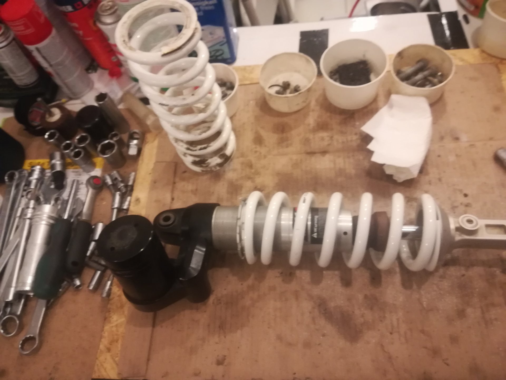

Wenn ich mich recht erinnere ist da oben irgendwo eine Sicherung verbaut......so einfach war das nicht zu machen......ist aber 10 Jahre her das ich da dran war......nur im ausgebauten Zustand zu sehen...schaue dir mal die Bilder von den Einzelnen Teilen im Thema an.....da war oben was spezielles zur Sicherung verbaut darum auch keine 2. Mutter oben zum kontern.
Mal davon abgesehen..... gerade das Foto betrachtet was ich gerade gemacht habe.....da ist im Winter nach 10 Jahren Beanspruchung...ca.85Tkm wieder ein Service fällig am Ohlins.... leichter Ölverlust.....

Der Hydraulikkopf hat selbst ein Gewinde, drum brauchts ja nur noch einen Ring zum Kontern.

Ich habe vor Jahren die Federn vom original Federbein der 1100GS hinten und beim Wilbers Federbein gewechselt. Dazu brauchte man einen Spanner. Mit den Gurten war mir das zu windig, habe einen einfachen Federspanner aus zwei M10 Gewindestangen und Multiplexplatten gebaut. Ohne Spanner waren die Federn nicht spannungsfrei. Das kann bei anderen Federbeinen natürlich anders sein.

Bei den Serien-Showas und anderen ohne Gewinde für die Vorspannung gehts nur über externe Spannvorrichtungen. Oder eben wenn die freien Gewinde nicht lang genug sind, um die Feder völlig zu entlasten.
Multiplex und Gewindestangen (besser mehr als 2!) hatte ich dafür auch schon in Gebrauch.
Profis haben dafür ne hydraul. Presse mit unterschiedlichen Einsätzen für die Federn.
Hier fragte der TO dezidiert nach einfacher Lösung für sein Ö.
Und die hab ich zu beschreiben versucht.
Einziges Hilfsmittel: ein passender Hakenschlüssel - und ein Schraubstock ist auch immer hilfreich.
Den braucht er für die Grundeinstellung der neuen Feder sowieso. (Das Gewürge mit der Wasserpumpenzange vermurkst die Alu-Einstellringe sofort, weil sie sehr weich sind.)
