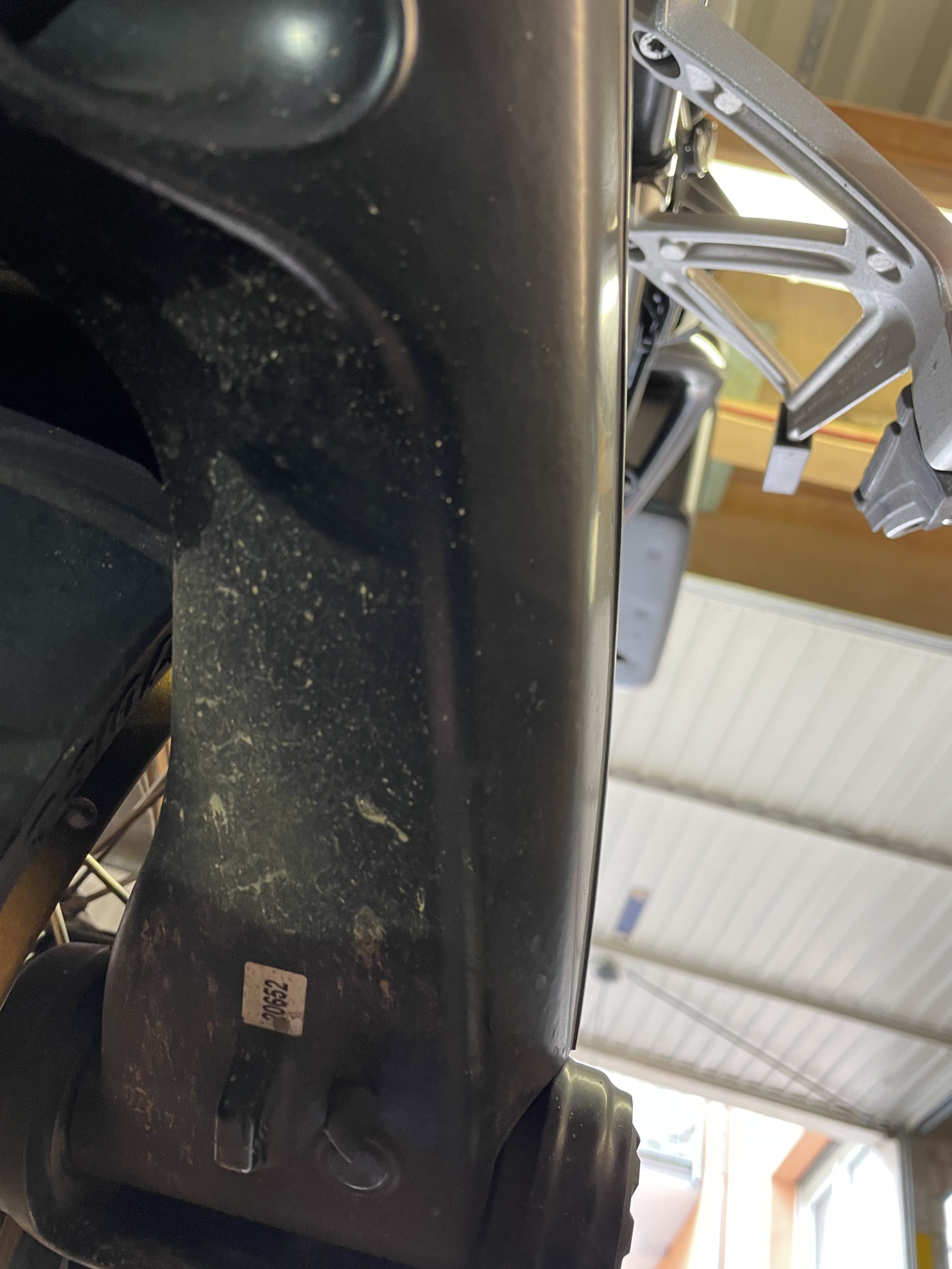

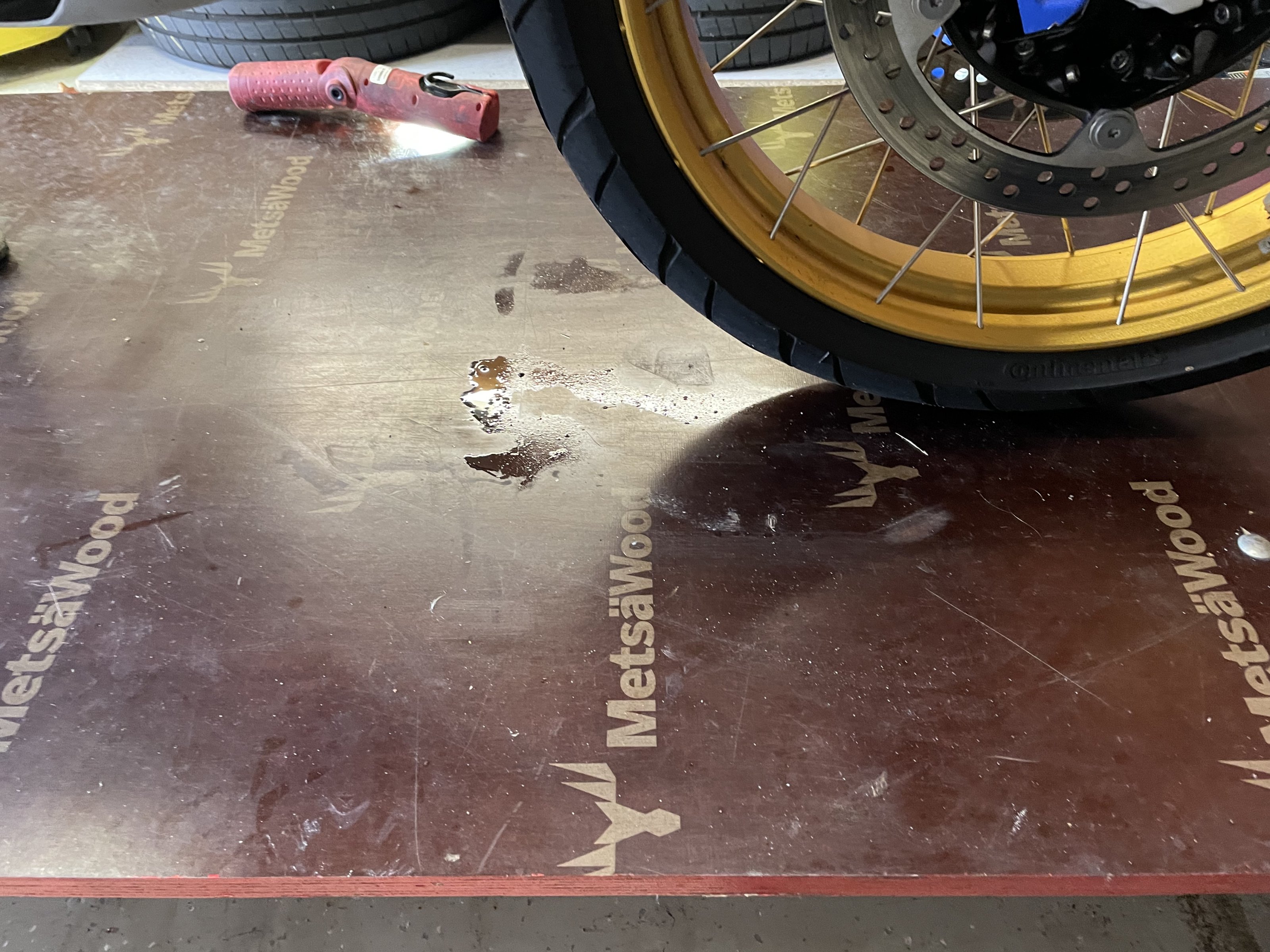

Mal ne Frage hat jemand schon ÖL unter dem Motorrad gehabt und nur er Kardan ist Öl verschmiert.
Federbein ist trocken.

Öl ist nur am Kardan und Vermutung von der Werkstatt es wäre das Federbein

Ich würde erst alles richtig sauber machen.
Kontrollieren ob die Entlüftung noch dran ist von kardan.
Was hat die Maschine gelaufen ?
Warst du vorher zu Inspektion ?

Ich kenne es nur von der 2-Ventiler. Das Öl kann dort von einer undichten Getriebeausgangswelle, also Übergang Getriebe -> Kardan kommen.
Einfach mal das Innere der Gummibälge zwischen Getriebe/Kardan und Getriebe/HAG auf Öl kontrollieren. Müsste nach meinem Dafürhalten normalerweise trocken sein.
War zumindest bis zu den 1150ern vom Aufbau her gleich.

Auch bei der 1200er. Dasselbe Phänomem bei meiner. Ursächlich war ein defekter Wellendichtring der Ausgangswelle.

10000 Km Inspektion gemacht im Januar
Ist ja noch Garantie drauf soll die mal suchen dachte nur es wäre was bekannt

Rein interessehalber: War der feuchte Kardan Teil des Inspektionsplanes bzw. wurde diesbezüglich ein Auftrag erteilt?
