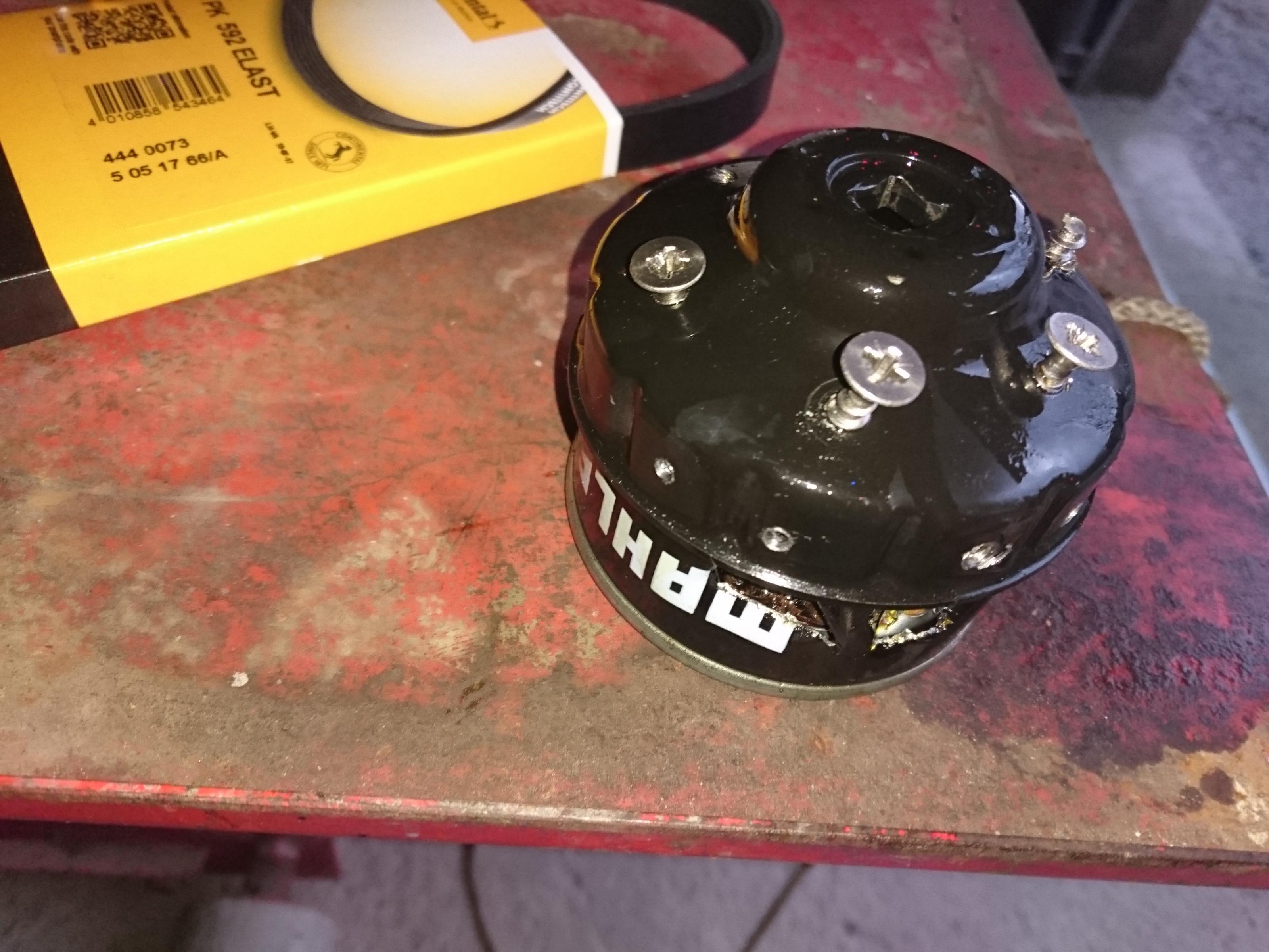

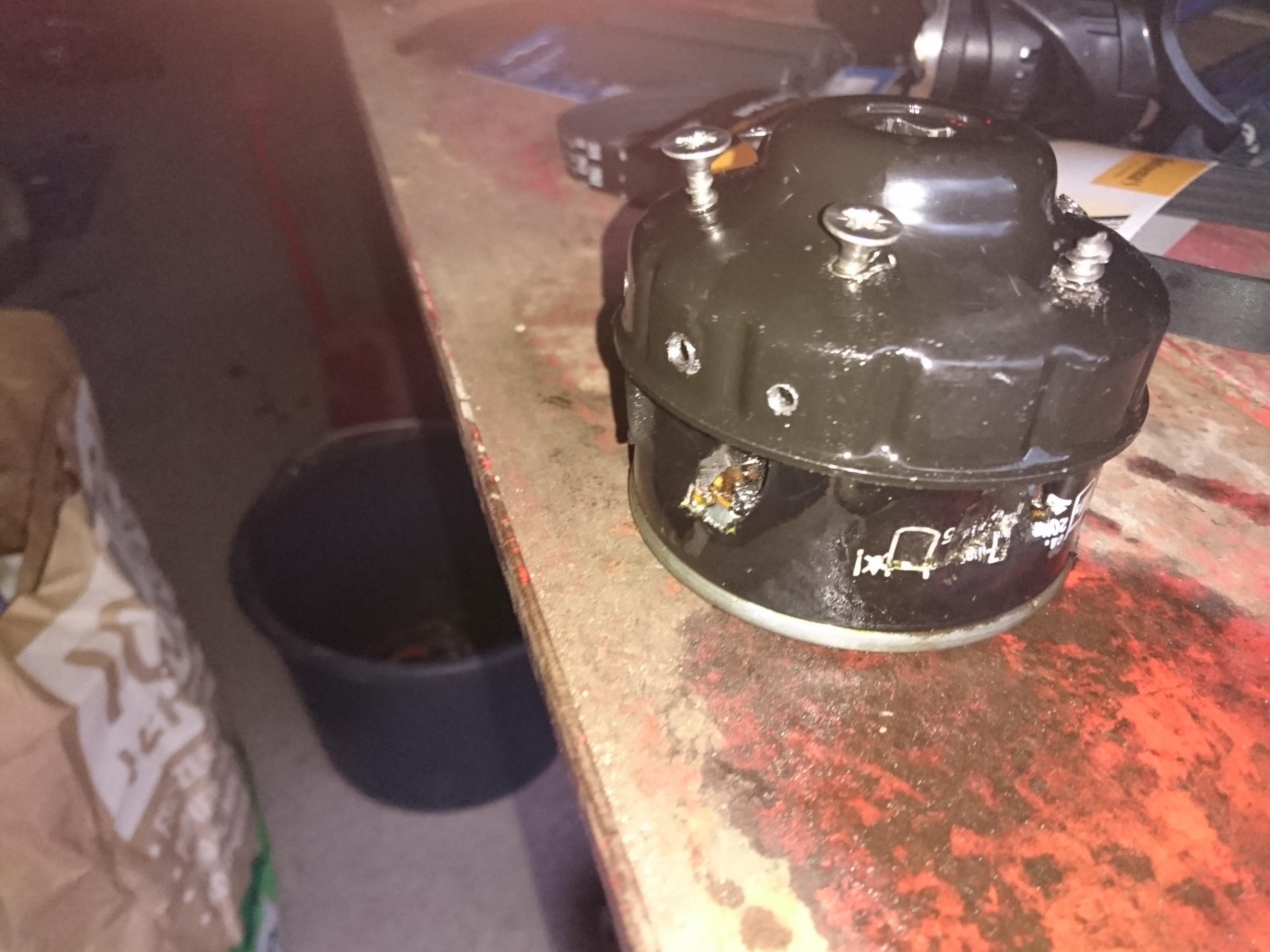

Dir werde ich helfen, einfach
nicht raus zu gehen.
Hat mich bestimmt 1Std. gekostet.

Ne Schwarze
:goodjob:
Und nicht vergessen. Den Neuen auch wieder mit 50 Nm anziehen, sonst geht´s beim nächsten mal zu schnell :biggrin:

Alles richtig gemacht, eingeölt, handfest, und mit der angegebenen Gradzahl festgezogen.
Ich hatte für die 11xx gs einen Hazet Oelfilterschlüssel, damit gab es nie Probleme, leider hatte man bei BMW
Langeweile und musste den für die 1200GS verändern.
Hatte ich mal bei der Vorderrad Achse, mit Drehmomentschlüssel festgezogen und beim nächsten Reifenwechsel
war das Teil saufest.
Die Corioliskraft ist schuld.

Da gibt's von K&N
Ölfilter.
Die sind mit 17er oder 19er Schraubenkopf drauf...

wenn der "schlüssel" schon mal gebohrt ist, ist's ja nächstes mal ein klacks.
alternativ kann auch sand auf/in eingeöltem schlüssel helfen.
und schrauben aller art anzuknallen ist ein weit verbreitetes hobby.
machen aber immer nur andere...

Muttis Spülhandschuh als Zwischenlage zw. den zu kleinen Ölfilter bzw. zu großen Schlüssel ,hilft auch!
Gruß, Jaochim

Da hat aber jemand Zerstörungswut gehabt. :eek:
So viele Löcher und Spaxschrauben.....
Ich schraube Ölfilter auch gerne mal etwas fester als handfest, aber so ein Formschluß war zum lösen bisher noch nirgends nötig....

Die seitlichen Bohrungen waren ein Schnellschuss da ist der Krümmer im Weg,
ich habe eine Standbohrmaschine, da locht man ganz leicht

Hauptsache, Dein Kunstwerk fällt nicht unter das Kriegswaffengesetz. Rein optisch hat das so eine Wirkung.... :eekek:

Ich hab für solche Spezialitäten einen spitz gemachten 8mm Stahlstab
den klopp ich einfach durch den Ölfilter und schraube ihn dann los
Hab ich schon ein Paar mal beim Schlepper machen müssen
Aber beim Motorrad - der war gut fest
