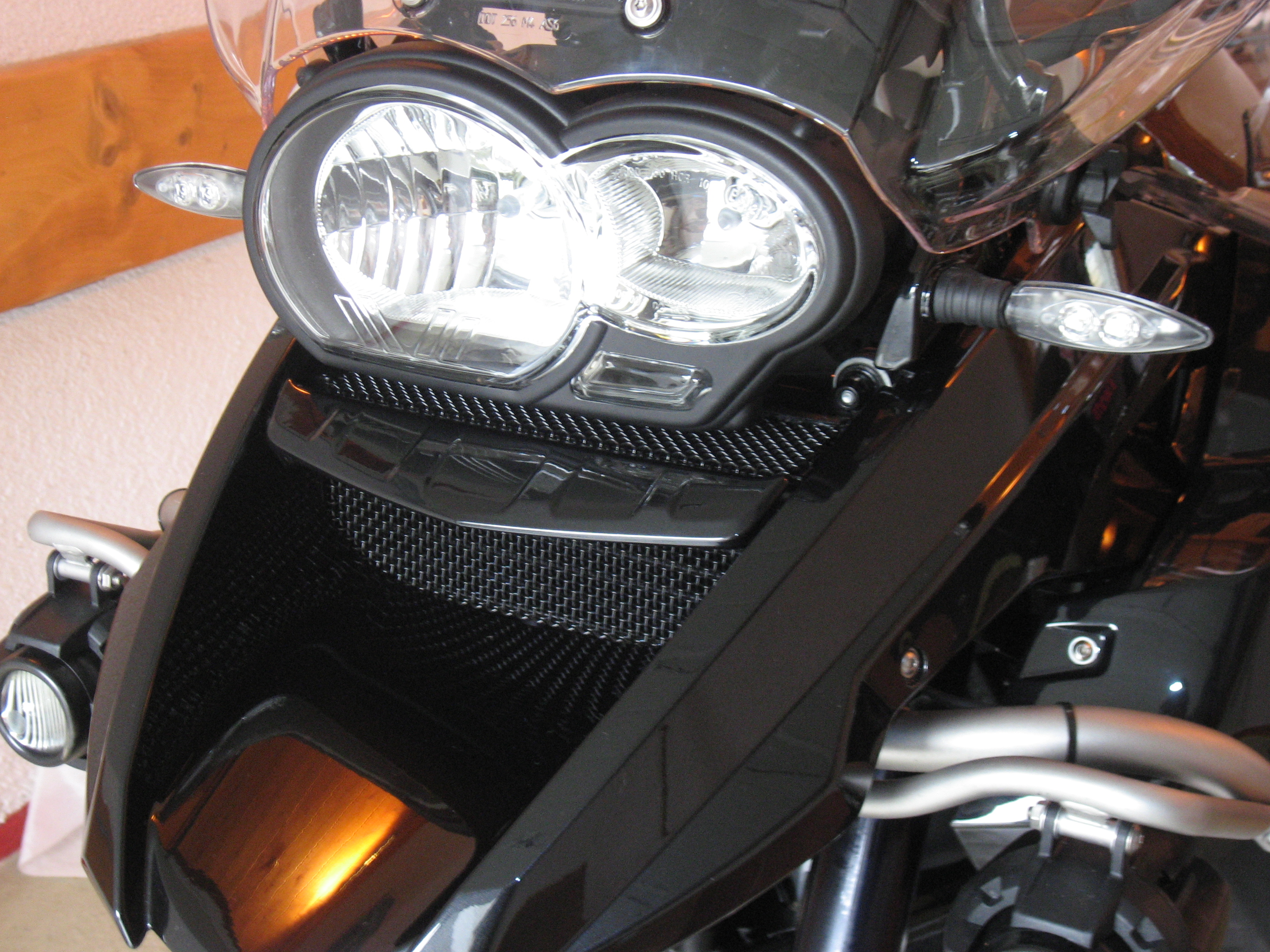

Hi Andi , ich würde gerne den beweggrund deines Tausches wissen . Ich habe , falls du interessiert bist , einen wirklich guten Schutz für deinen neuen Oelkuhler . Der Schutz ist aus V4a Stahl und wird ohne Schrauben befestigt. Die Oberfläche ist Kunststoffgetaucht und wertig .
Evtl können auch Forumsfreunde die selbigen von mir haben eine Meinung dazu haben .
Der neue Ölkühler sollte in jedem Fall mit neuen Dichtungen an den Anschlüssen versehen werden .
Auch bewährt sich den noch jungfreulichen Oelkühler vor dem Einbau mit guter schwarzer Sprayfarbe zu behandeln .
Wenn dann ein solcher wie von mir beschriebener Schutz in schwarz davorkommt hast du lange Ruhe mit Optik und Funktion .
Bilder findest du hier im Forum wenn du nach Oelkühlerschutz aus V4a suchst .

Deimel 3156.jpgIch habe mal ein Bild eingestellt um zu zeigen wie es aussehen kann . Für knapp 40 Euro wird es der deine.

@ Wogenwolf,
...überzeugt und bestellt! :cool:

Optisch hast ja schon entschieden den mit dem Ölkühlerschutz zu beheben
Aber was hast du technisch für ein Problem mit dem Ölkühler?

.... ich habe die ADV aus 1.Hand erworben und dies war der einzige Mangel, den der Verkäufer auch darauf hingewiesen hat, es sind sehr sehr viele Lamellen verbogen!Bei einen Autoadach hätte ich gesagt, starker Hagelschaden!Habe Bammel das im Hochsommer vielleicht die Kühlleistung leiden könnte!. Bestimmt kann man da noch ne weile so fahren, da ich mich aber gegen eine ADV LC entschieden habe, habe ich noch einiges Budget über um diesen Mangel zu beseitigen und Sie zu optimieren!
Wie gesagt stört hauptsächlich nur mich!:wink:

Ich kann das sehr gut nachvollziehen, denn der Vorbesitzer meiner Resi hatte es mit der Putzfreude übertrieben und dadurch ettliche Kühlerlamellen verbogen. Eine Beeinträchtigung der Kühlleistung konnte ich nicht feststellen, jedoch störte mich das doch gewaltig. Es muss aber nicht zwangsläufig ein neuer Kühler eingebaut werden. Eine feine Pinzette, eine feine Spitzzange, ein kleiner Schraubendreher und etwas schwarze Farbe genügten um die Lamellen wieder auszurichten. Es gibt auch aus der Klimatechnik spezielle Lamellenkämme, das war aber zum Glück nicht nötig. Der Schwabe muss sparen, wo es nicht weh tut. Ein Kühlerschutzgitter verhindert in Zukunft weitere Beschädigungen.

Ich habe auch letztes Jahr den Ölkühler mit kle8ner Zange und Pinzette optisch wieder gerichtet und dann o.g. Ölkühlerschutz verbaut.
Alles gut ...

...hatt heute einwenig Zeit, hab mir Feinwerkzeug aus dem Schminkkoffer meiner Frau geholt und auch mal begradigt ;-)
Sobald die Blende von "Alle wollen alles-ich muss" da ist, "habe Fertig"!:cool:
