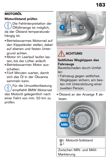

Mir ist die ganze Diskussion etwas seltsam.
BMW Schreibt dezidiert das beim Ölwechsel mit Filter 4 Liter Öl reinkommen.
Also macht die Werkstatt nix falsch, wenn sie 4 Liter einfüllen, egal wo der Ölstand dann im Schauglas ist.
Andy, schau noch einmal...
Die Angabe besagt einmal ca. und einmal max. 4 Liter.
Also in keinster Weise eine Vorgabe von genau 4 Litern.
(es kommt halt auch immer darauf an wie viel Restmenge im Motor verblieben ist... der eine Mechaniker dreht halt schnell die Ablassschraube wieder rein, der andere lässt 5 Minuten länger leer tropfen)
Und der angegebene Soll Stand liegt nach deinem Schaubild zwischen den Markierungen... Wenn du max also mit 3,8 Litern (zum Beispiel) erreichst, ist nach deinem Schaubild Schluss.

dann lese mal genau, da steht „ca. 4L“
3,5 L einfüllen, nach Probelauf auf MAX - Markierung auffüllen
Da wir hier im 1250er Fred sind, habe ich die aktuelle Rep Rom der R1250 GS Adventure gescreent. Alles andere wäre Blödsinn. Und da steht nix von 3,5 Litern..(siehe #107)

Also jetzt enttäuschst Du mich aber ein wenig......zuerst einmal heißt es einmal ca. 4 Liter und eine Zeile weiter max. 4 Liter. Das erste was etwas irritiert.....ca. ist immer ungenau und läßt vieles zu. Max. 4 Liter ist eine Eingrenzung nach oben steht aber im Widerspruch zu der Angabe "Zwischen MIN und MAX-Markierung". Dieser Widerspruch kann aber erst nachgewiesen werden wenn tatsächlich 4 Liter eingefüllt werden. Egal bei welcher 1250er oder 1200er......du hast dann immer einen Ölstand der zwischen 0,25 - 0,5 Liter über der max. Markierung ist bzw. im ganzen Ölschauglas ist bis ganz oben und noch weiter nur noch Öl. Also, was hier nicht stimmt ist doch wohl nicht schwer zu eruieren.
Übrigens habe ich gestern mal nur so zum Spaß und weil ich Zeit hatte an insgesamt zwei neuen BMW R 1250 GS (die waren eben stehend aufgebockt) im Schauglas den Ölstand gecheckt.....alle beide exakt und genau bis zur max. Markierung!! Warum ist das so....ganz einfach an einem fabrikneuen Motor stimmt das mit den 4 Litern......!
Sonst bist du doch super ultra genau....und hier sprichst du von seltsam?
Das du das jetzt schreibst ist für mich seltsam..... ;-)

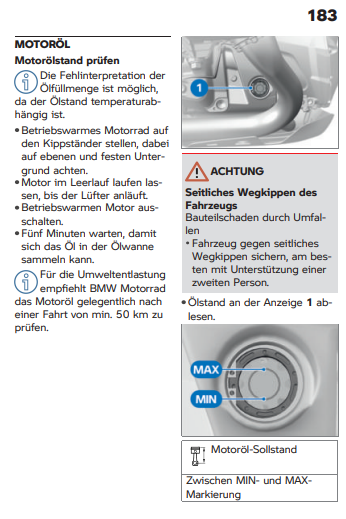

Sorry, aber so ein gelabber ist echt der Hammer. :verwirrt_2:
Wenn die Vorgabe 4l bei Wechsel mit Ölfilter ist, dann füllt die Werkstatt natürlich 4l rein. Wenn man dann danach messt und eben länger als 5min wartet (z.B. Kaffeetrinken geht ) das ist das Schauglas natürlich auch voller.
Wenn der Kunde nur 3,5l haben will, dann sollte auch nicht mehr eingefüllt werden.
Hierfür aber so ein Fass (Ölfass:zwinkern:) aufzumachen, das erschließt sich mir leider nicht. Da ist mein Horizont anscheinend zu begrenzt.

Da publiziert BMW eine Anweisung zur Kontrolle des korrekten Motorölstand gemäß Bordbuch und die Werkstätten sind nicht in der Lage oder besser gesagt man will es nicht bei einer Inspektion nur soviel Öl einzufüllen das die "Vorgabe von BMW" zur Ölstandskontrolle vom User auch überprüfbar ist.
Im Gegenteil, man ist sogar angehalten das durch eine Fachwerkstatt korrigieren zu lassen wenn der Ölstand nicht zwischen min. und max. ist Logischerweise genau durch die Fachwerkstatt, die zuvor die Menge X zuviel Öl eingefüllt hat. Genauso wie die Werkstatt weiß, was in einem Werkstatthandbuch steht wird diese auch wissen was im Bordbuch steht. Und jetzt werden von einigen Mitgliedern hier die Leute in ein....hmm....sagen wir mal "ungünstiges Licht gestellt" die sich das Recht herausnehmen einen Ölstand regelmäßig überprüfen zu können. Das soll man ja auch regelmäßig immer wieder machen.
Tut mir Leid Leute, aber wie hier von manchen argumentiert wird ist unsachlich und erzeugt bei mir einen Daumen nach unten.
bist Du blind?
Dort steht ganz klar „Motoröl Füllmenge 3,5 L“ in der zweiten Tabelle.
In der ersten Tabelle steht „gesamt Füllmenge BEREITSTELLEN“ „max. 4 L“ und nicht exakt 4 L einfüllen.
Tja.....du akzeptierst es also als "so ist es richtig" wenn der Ölstand nach Vorschrift überprüft nicht nur etwas über der max. Markierung steht sondern wenn das ganze Ölschauglas bis oben hin nur noch Öl anzeigt. Du ignorierst also die Angabe von BMW das eine Fachwerkstatt aufzusuchen ist die den Ölstand so korrigiert das sich der Ölstand zwischen min. und max. befindet.
Und ich betone, wenn nach "Vorschrift" überprüft wird!

bist Du blind?
Ölstand nach Einfahrkontrolle.....hmm
Also ich kann es lesen und es ist auch eindeutig.......
Und das mit den 3,5 Litern geht exakt auf, dann ist man genau an der max. Markierung.
Wenn die Vorgabe 4l bei Wechsel mit Ölfilter ist, dann füllt die Werkstatt natürlich 4l rein....
Würde eher sagen, das Gelaber kommt von Dir.
Da steht nirgendwo, dass man auf den ersten Schwung 4 Liter einfüllen soll.
Sondern eben 3,5 Liter und dann ggf. nachschenken bis max.
Das können dann vielleicht auch mal 4 Liter werden, ja nachdem, wieviel Rest noch im Motor war.
Aber die Aussage "Vorgabe 4l" ist einfach nur falsch.
Wenn ein Privatmann nicht richtig lesen kann und sich da zwischen 3,5 und 4 verstrickt, ist das sicherlich entschuldbar.
Bei einer Werkstatt, die jeden Tag x Boxer machen, nicht.
Oder sie machen es eben aus Prinzip bei allen und immer falsch. Auch eine Arbeitsmethode.
