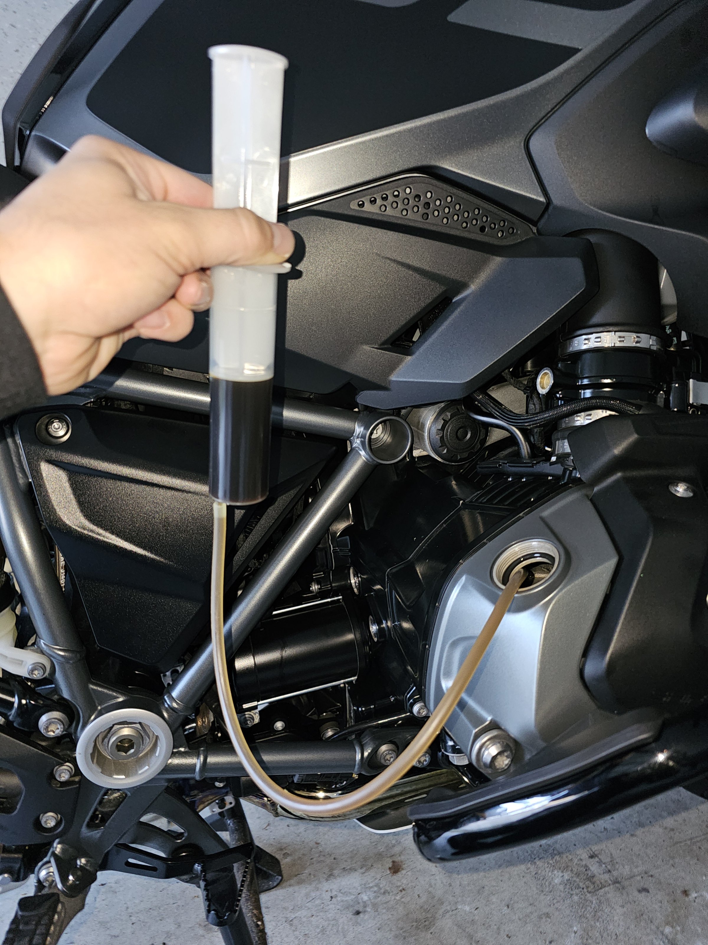

Warum ist das Öl in der Spritze so dunkel und im Schauglas so hell?
BlackBomber
BlackBomber
22.04.2023
250
Kreis Wesel
R1250GS TB 2023
Wegen der Schichtdicke. Ein Tropfen auf einer Glasscheibe wäre fast transparent. Dennoch bin ich davon überzeugt, dass hier Altöl beigemischt ist. Dunkler als beim einfüllen wird es ja so oder so. Dafür müsste der Motor ja innen komplett ausgewaschen sein. Aber so dunkel?.
Bleibt nichts anderes übrig außer jetzt so zu fahren. Ich werde aber den Händler nachher mal anrufen und darauf hinweisen, dass ich 500ml Öl absaugen musste.

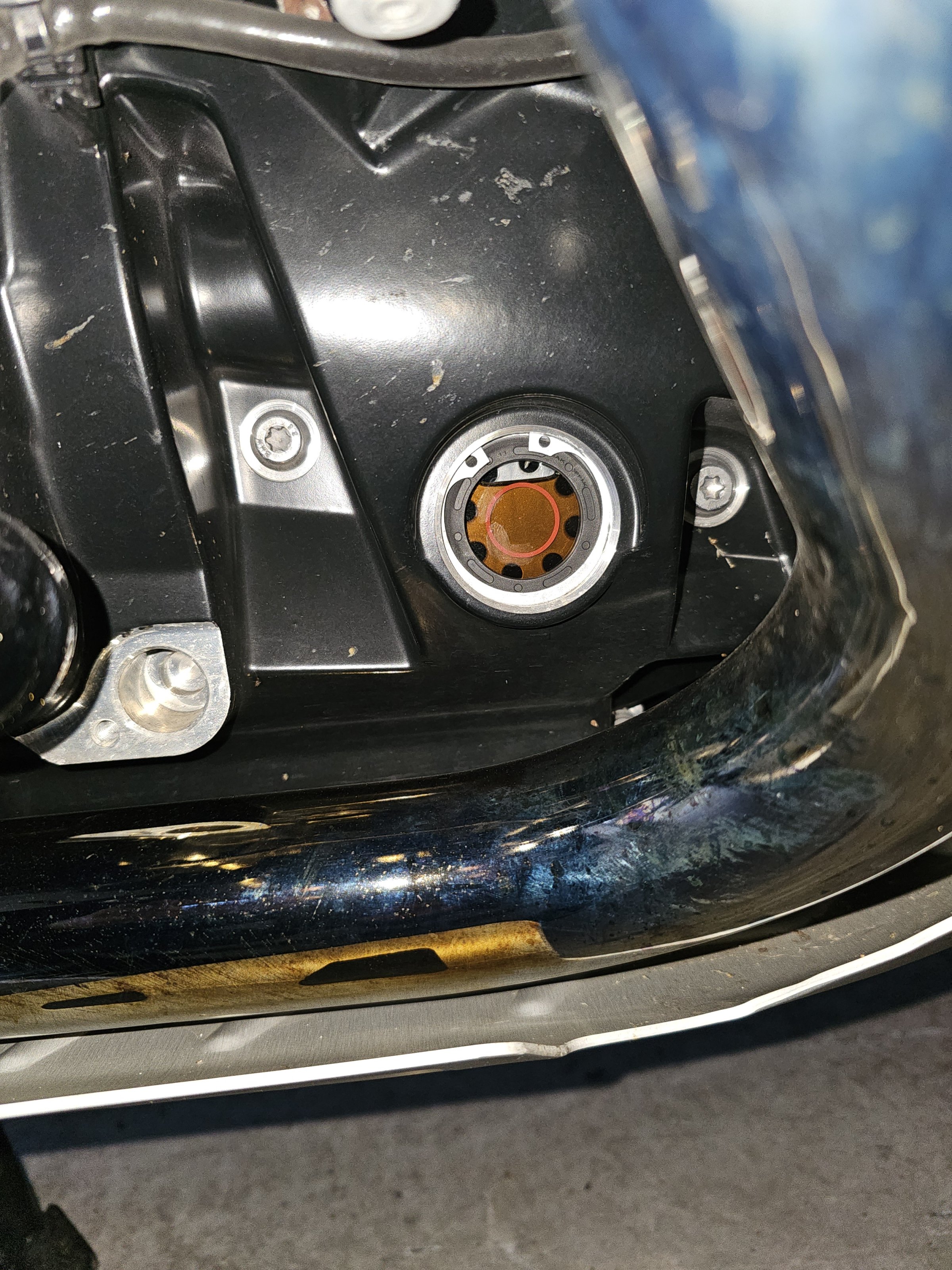

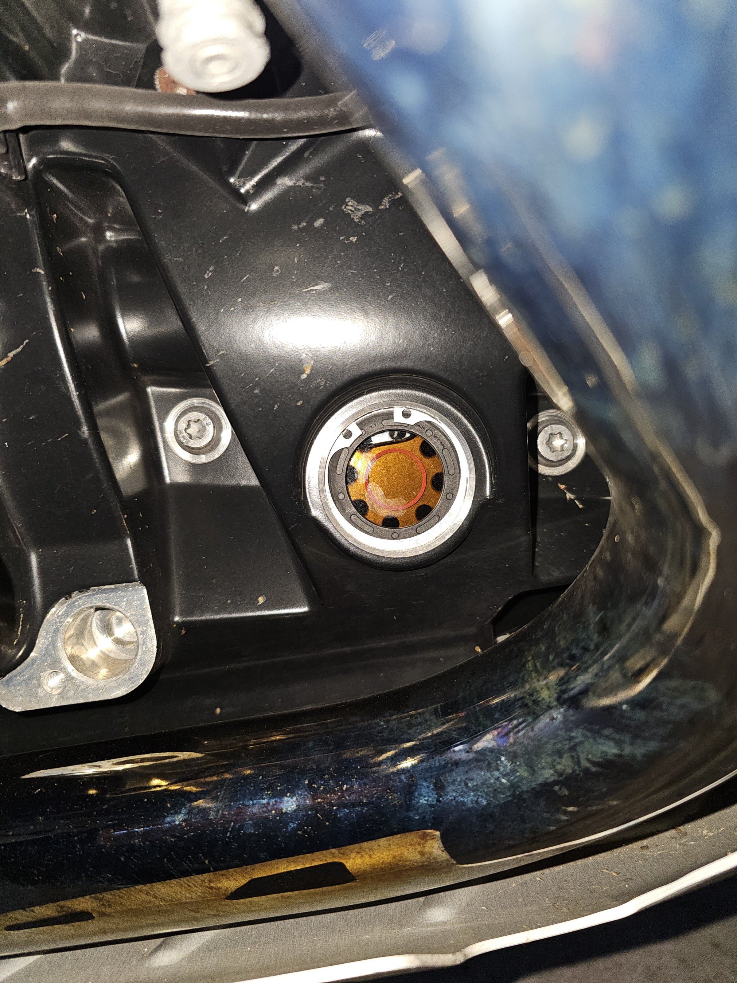

Ich bin vorhin dazu gekommen mal etwas Öl abzusaugen. Es waren 500ml zu viel im Motor. Jetzt kommt der ein oder andere der wieder sagt, dass macht nichts. Aber ab wann macht es denn dann etwas?. Ab wann ist es nicht gut, die Herstellervorgabe zu übergehen?
500ml sind schon eine Hausnummer in meinen Augen.
Absaugen hat im übrigen sehr gut geklappt.
Im übrigen finde ich die Ölfarbe in der Spritze ziemlich dunkel für einen frischen Ölwechsel. Also gehe ich davon aus, dass keine unerhebliche Menge beim Wechsel im Motor geblieben ist.
Motor warm laufen lassen bis der Lüfter anging, dann 5 min gewartet und der Ölstand ist bei max. Stelle ich das Moped jetzt auf den Seitenständer für 5 min und kontrolliere erneut, ist der Stand selbstverständlich etwas höher. Natürlich auf ebener Fläche gemessen. Sollte ja jedem klar sein wieso.

Da mir das bei der nächsten Wartung im Januar oder Februar 2025 auch wieder blüht, freue ich mich, dass das Absaugen funktioniert. Ich dachte, dass man mit nem Schlauch gar nicht weit genug runterkommt bzw. irgendwo hängen bleibt.
Wie lang muss der Schlauch denn so ca. sein? Und gibt es irgendeinen Winkel/eine Richtung, die der Schlauch nehmen muss? Also eher nach vorne, nach innen etc.?
Vielen Dank im Voraus.
BlackBomber
BlackBomber
22.04.2023
250
Kreis Wesel
R1250GS TB 2023
Du musst grob der Steuerkette folgen die Richtung Kurbelwelle geht. Man schiebt dann ca 40cm rein. Das langt. Muss man aber ein wenig hin und her fummeln, bis man dann im Öl ist. Aber wie schon gesagt, ist es möglich.
Links sind man auf dem Bild den Durchgang wo die Kette lang läuft. Da rein muss der Schlauch.
