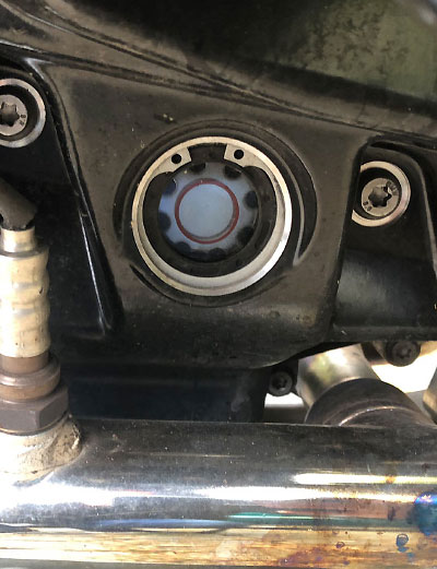

Hallo in die Runde,
bei meinem Moped habe ich die Tage mit Erschrecken festgestellt, dass im Ölschauglas der Stand nicht einmal mehr bis zur unteren Kante des Glases reicht. Die Warnleuchte ist allerdings noch nicht angegangen. Das Moped hat jetzt 8500 km drauf und ist also noch relativ neu. Ist das normal, dass die soviel Öl braucht? Ich hatte vor einigen Wochen bei Regen einen Sturz, nachdem der Ventildeckel rechts in der BMW-Werkstatt ausgetauscht worden ist, sie hat aber laut Werkstatt kein Öl verloren. Das wurde dann auch gemacht, danach war ich in den Dolomiten und bin ca. 1600 km gefahren. Jetzt frag ich mich, ob es sein kann, dass durch den Austausch des Ventildeckels Öl entfernt und nicht wieder nachgefüllt wurde. Irgendwie kommt mir mein Ölstand seltsam vor. Wie wäre Eure Einschätzung? Ich bin technisch leider nicht so versiert. Ich habe jetzt vier Liter Öl gekauft und auch der Verkäufer meinte, dass das nicht ganz normal ist.

Seit dem Werkstatt-Termin bin ich jetzt knapp 2000 km gefahren und der Ölstand sieht jetzt so aus...
Beim Foto war der Motor kalt.

Luft/ölgekühlte Boxer schlucken immer Öl, wobei 0,2 l auf 1000km als absolut normal anzusehen ist.
Kontrolle sollte immer zu gleichen Bedingungen erfolgen. Am besten nachdem der Motor richtig warm war, also mindestens 10 km, einige Minuten warten und dann auf dem Hauptständer.
Nachfüllen würde ich maximal 0,3 Liter und dann nach einer Tour wieder kontrollieren ggfls dann erst nachfüllen.

Auch beim Wasserboxer gilt: Warmfahren, ausmachen, auf Hauptständer stellen, 5 Minuten warten (Kippchen rauchen) und nachgucken.

...aber nicht von i.O. auf unter Minimum in 1600 km- ich habe bei meine GSen bisher immer einmal auf 10 tkm (zwischen den Wartungen) einmal nachgefüllt.
Ich denke das Moped hat den normalen Öl-Verbrauch und beim Deckelwechsel wurde von der Werkstatt nicht kontrolliert.
@GSJoey - nach dem Bild oben geht da gut was rein - ich würde eine halben Liter nachfüllen - dann kontrollieren, zwischen unterer und oberer Markierung (Ring) sind AFAIR 0,9 Liter.
Ich schaue wenn möglich das ich in der Mitte (Punkt) bin, zuviel Öl ist auch nicht gut.
hth

Ist eine LC, hab' das falsche Unterforum erwischt. Habe ich oben schon geschrieben.

Danke, ich glaube Du bist der Einzige, der meine Fragestellung bisher gelesen und verstanden hat. Nichts für ungut an die Anderen. ;)
