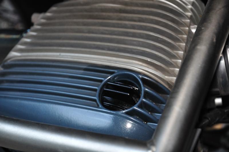

Hallo
bin jetzt knapp 6000km mit meiner gebrauchten Adventure gefahren und wundere mich schon etwas das die Kiste soviel Öl braucht. Ja - ich weiß wie man das richtig nachfüllt. Zwischen 34000km und 36000km hab ich nacheinenander knapp 500ml reingefüllt und jetzt - knapp 2000km später ist der Ölstand schon wieder am unteren Rand des Schauglases? Das kann doch so nicht sein. BMW Händler meint das sein normal ich will das aber nicht wirklich war haben. Ist mir schon etwas viel.
Nun gut - hab jetzt 2 Theorien.
1. Wie auf dem Bild zu sehen sabbert es aus dem Ölstopfen raus. Kann es sein das dort soviel verloren geht?
2. Da ich nicht weiß was vorher für ein Öl drin war. Synthetisch oder nicht. 10 W 40, 20 W50 oder sonstwas und ich 10W 40 synthetisch nachgekippt habe ist vielleicht ein netter Ölmix entstanden der sich einfach schneller "verflüchtigt"?
Vielleicht weiß jemand was.
Bis zu 40000er Wartung sind es jetzt noch 3000km. Soll ich noch weiterfahren und immer schön Öl nachkippen oder besser gleich handeln?
Gruß Martin

Der Ölnebel ist nicht die Ursache für den Verbrauch....die Boxer ist die Ursache ;) bis 1 Liter auf 1tkm ist normal, wenn auch zeitgemäß lachhaft und wird ja auch von BMW so angegeben.
Was den Ölnebel betrifft, ist höchstwahrscheinlich der O-Ring der Verschlußschraube oder der Kunsstoffeinsatz des Ventildeckels beschädigt.

schau nach ob sich der Einsatz verzogen hat wenn ja dann neu
wenn dir unwohl ist mit dem Öl schmeiß es raus und fülle 20W50 ein..Baumarktqualli reicht solange es die API erfüllt ist alles gut..

Ölstopfen dicht!
Hallo zusammen,
für alle die ihre Q (meine ist ne 1150-ADV BJ 02) noch mit undichtem Ölstopfen durch die Lande treiben :eek: :mad::
Ich hab meinen wie folgt dicht bekommen :cool::
- flux mal kurz zum :) und ein sogenanntes "Rohr" mit O-Ring neu geholt (so heißt der Kunststoffeinsatz im Zylinder in den der Ölstopfen gedreht wird), "Rohr" + O-Ring kosten knapp 4 Euro
- dann noch aus dem Vorrat oder von den bekannten wie z.B. Tante Louise ne flexible Dichtmasse (hitzebeständig) z.B.: Hylomar geholt
- das alte Rohr mit nem Schraubendreher herausgehebelt (ist nur gesteckt!) und die Öffnung danach penibel gereinigt
- dann den Spalt am "Rohr" zwischen O-Ring und oberer Kante mit der Dichtmasse versehen und eingesetzt.
- wer möchte kann dann noch den Spalt zwischen Zylinder und eingesetztem "Rohr" von außen mit der Dichtmasse abdichten
- den original Ölstopfen hab ich durch den Wunderlichen ersetzt (verschließbar, naja etwas?!... aber in Chrom einfach schöner..)
FERTIG!
Ergebnis: auch nach fasst 1.000 Km und ner richtigen Regenfahrt (inkl. Hagel) dicht. :D:D:D

wie bereits erwähnt nicht über max. der Hälfte am Schauglas auffüllen.
Im unteren Drittel ist der Verbrauch geringer.

dass der Wunderlichstopfen besser dichtet als der Orginale ist natürlich nicht so,
im Gegenteil das harte Metall im Gegensatz zum Kunstoff schneidet sich leichter in den O-Ring ein. ( habe aber auch einen von Wunderlich da er eben schöner ist) Also wenns sabbert.....O-ringe und eventuell Plastikeinsatz wechseln und es ist wieder eine Weile OK.
