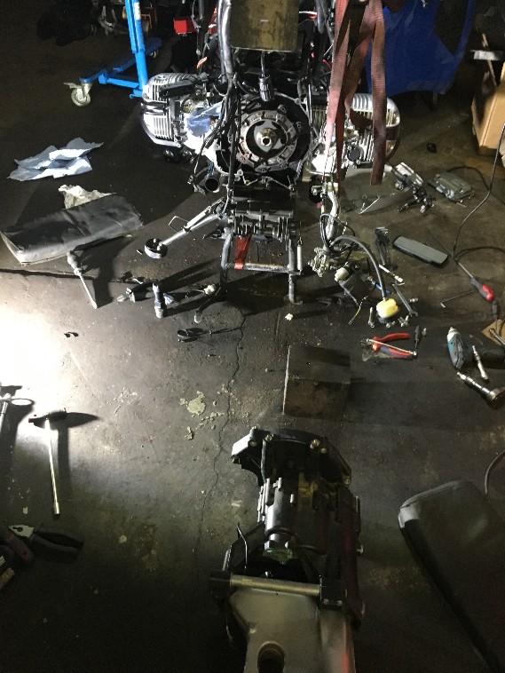

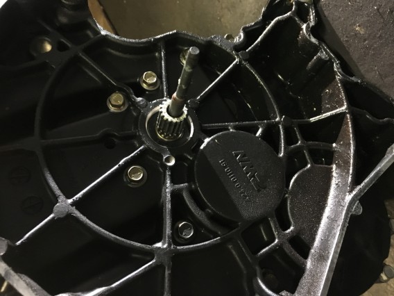

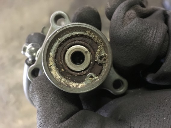

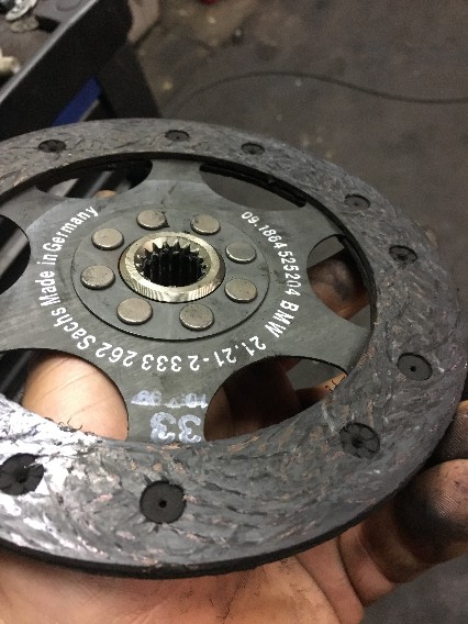

Guten Abend Kollegen ...
Heute war Tag der Trennung Kupplung.jpgKNZ.jpggetriebeeingang.jpgkupplung1.jpg
Gefahr erkannt ... Getriebeeingangswellendichtring , Kupplung , und Kurbelwellendichtringe... und den Nehmerzylinder ersetzen.

Prüfe auf jeden Fall ob die Getriebeingangswelle Spiel hat. Wenn ja, ist es mit dem Simmeringtausch nicht getan.
LG Flo

und dein kuppl.sülinda sieht ja noch richtig gut aus!
ich zeig dir später mal einen mitgenommenen...
