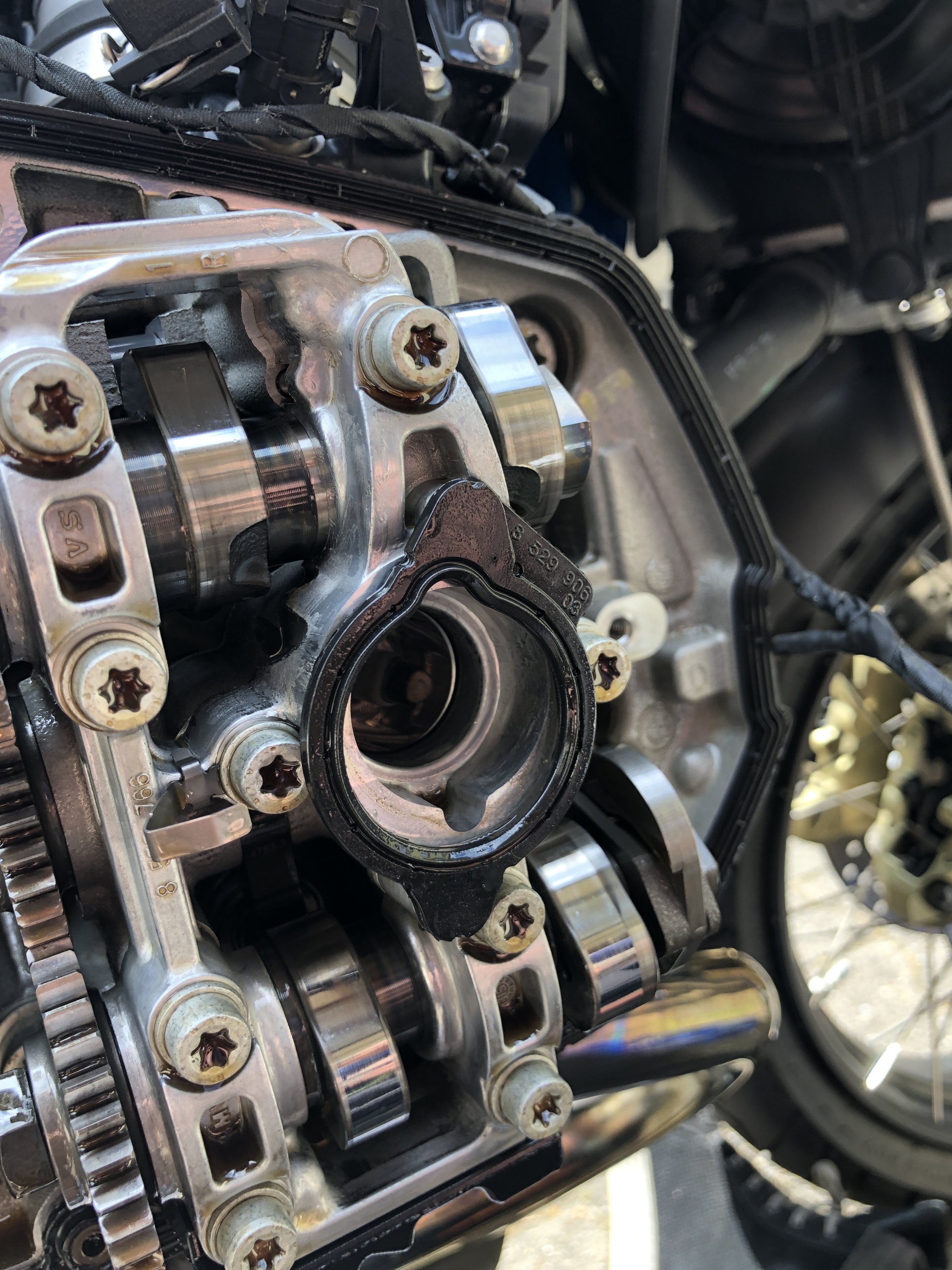

Habe letztes Wochenende eine 2017er GS Rallye von einem Foren Member gekauft.
Es wurde vom Vorbesitzer noch vor ca. 2500 Kilometer eine Inspektion bei BMW Kaltenbach gemacht, gestern bin ich dann mal Autobahn gefahren und habe auch ordentlich Gas gegeben.
Heute sehe ich, das alles voller Öl ist.
Erst dachte ich die Ventildeckeldichtung ist hinüber aber als der Deckel ab war, haben wir die Kerzenschachtdichtung gesehen ...... falsch montiert.
Neuen Dichtungssatz gekauft und alles ist dicht.
Ich denke da hat BMW einen Azubi mal schrauben lassen.
Der Vorbesitzer war super fair, hat die Kosten für das Dichtungskit übernommen 👍🏻

Was meinst Du mit Lunkerstellen auf der Nockenwelle?

Mein Motorradkollege mit der 800er GS macht seine Service immer selber, ist ein top Schrauber.
Hat mir vor ein paar Jahren ein Bild von seiner Nockenwelle gezeigt, das auf einer Nocke eben eine
Lunkerstelle hatte, aber eben nur auf einer Nocke.
bei deinem Foto sind sie gleichmässig und wird normal sein.
Habe deswegen meinen Beitrag gelöscht.
Gruss Robert.
Sorry.

Wo sind da Lungre zu entdecken??
Gruss Robert.
Sorry.
Wofür Sorry?
Bin für jeden Tipp dankbar und hattest ja geschrieben das Du Dir nicht sicher bist 👍🏻

Das kann auch Restöl von der Montage sein. Habe im März die Deckel abgemacht aber hinterher auch wieder die gleichen Dichtungen verwendet. Nach der Probefahrt war nichts sondern erst bei der ersten Tour waren Spritzer zu erkennen. Nach nochmals gründlicher Reinigung war alles weg.
