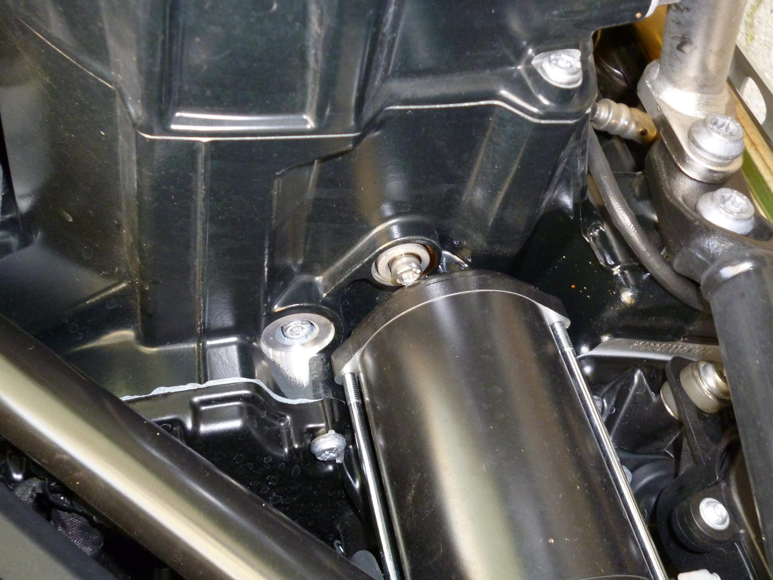

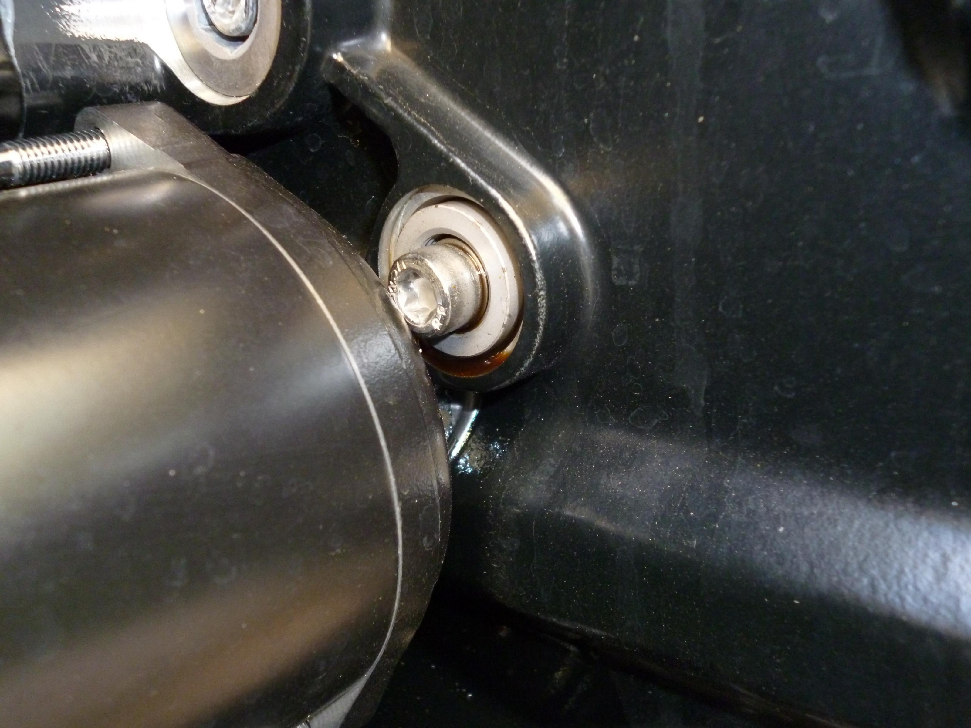

Hallo zusammen,
heute morgen habe ich entdeckt, dass meine Dicke an der rechten Seite Öl verliert bzw. rausdrückt.
Dahingehend habe ich nun die Frage ob ich die Schraube einfach wieder anziehen kann oder ob irgendwas zu beachten ist.
Ferner kann mir jemand sagen wofür diese Schraube ist?

Ich würde sagen ab zum Händler
somit werden solche Fehler auch an das Werk gemeldet!!
Alles bedauerliche Einzelfälle.......
Heiko,
ab zum Händler und Nachbessern lassen. Nachziehen bringt gar nichts.
BMW weiß Bescheid, ebenso die Händler.

und, was hat man Dir gesagt, was dann bei der 20.000 km mit dem Ölverlust an der Schraube gemacht wird.
N
Nitrox
20.04.2014
254
R1200GS LC
wahrscheinlich das gleiche, wie bei allen anderen: Anlasser raus - Schraube raus - Schraube mit Sicherungslack wieder rein - Anlasser wieder rein - fertig.

Ist eine 8 x 80 Schraube. Wenn man die heraus zieht, macht es klack und das Ritzel, in das der Anlasser eingreift, fällt aus seiner Position.
genau dann ist fertig

aber lt. forum soll die schraube mit hochfestem schraubenlack verklebt werden...

Natürlich. Nur ist es nicht so, bzw. Soll der Eindruck entstehen, dass das zwischen zwölf und Mittag gemacht werden kann.

Diese Arbeit hat an meiner LC (in der Niederlassung Berlin) keine halbe Stunde gedauert. Ich konnte gerade meinen Kaffee austrinken. Ich wollte eigentlich noch ins neue "Mini Berlin", da kam der Meister mit meinem Schlüssel um die Ecke.
Ich vermute, der Mechaniker hat das nicht zum ersten Mal gemacht...
Die Schraube ist jetzt seit ca. 6000 km vollkommen dicht.

Ich hatte das Problem auch und meine Werkstatt hat das recht zügig erledigt. Ich meine auch so etwa 30 Minuten hat es gedauert. Da sich die Schraube ohne Sicherungslack immer wieder löst, ist die Fahrt zum :-) wohl unausweichlich - aber danach ist dann auch Ruhe.

Ich glaube da ist noch eine Achse durch die die Schraube gesteckt ist. Aber trotzdem, mag man sich ja garnicht vorstellen was dann kommt. Moto auf und zu, danach wäre er für mich nie wieder so, wie er mal war.
