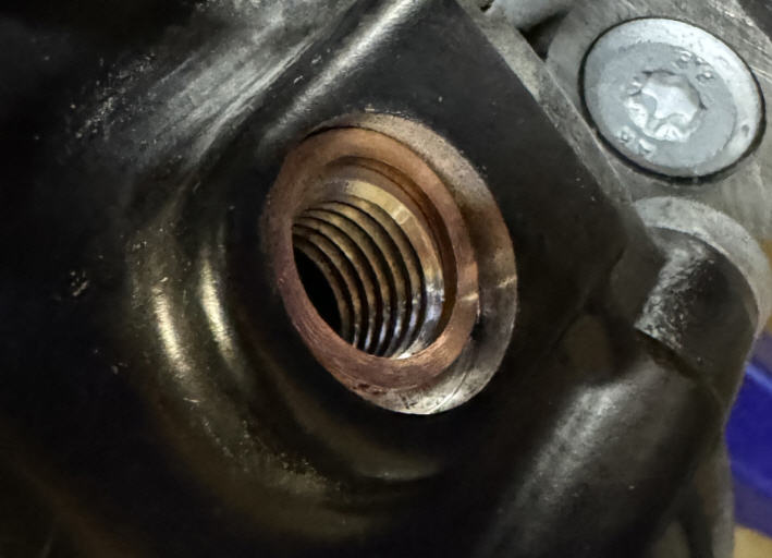

Aktuell möchte ich vornehmlich herausfinden ob das HAG an der Stelle nach allen Seiten ausreichend Material bietet.
Dazu würde ich an Deiner Stelle den Michael G. aka @derbonner hier aus dem Forum interviewen. der könnte das aus dem Hut wissen, noch bevor Du alles ausbauen und zerlegen mußt.
Nächste Hürde: Die TimeSert-Sachen bekommt man in Europa in der Regel (leider) nur über Würth. Dort will man von Privatleuten als Kunden aber nichts wissen. Hast Du schon eine indirekte Bezugsquelle für die Teile?
Bei Deiner oben beschriebenen Vorgehensweise könnte es nötig werden eine Fläche für den Dichtring zu fräsen. Kann auch nicht jeder?
Gute Idee, dann muß ich mir keine behelsmäßige Tiefenlehre "basteln".
Stimmt, und ja, Bezugsquellen vorhanden.
Gemäß Anpreisung des Herstellers ist der Einsatz gasdicht. Immerhin werden damit Gewinde von Zündkerzen repariert. Somit muß ich nur noch die Dichtheit zwischen Schraube und Gewindeeinsatz bewerkstelligen. Es bleibt ein kleines Restrisiko das der Schutzsteg um die Ablaßschraube den zapfengeführten Sitzfräser behindert. Aber das kann ich vorher ausmessen und wenn nötig den Steg entfernen.
Und sollte alles schief gehen, dann war es teures Lehrgeld.

Nur mal so aus Neugier, warum ist das Gewinde kaputt ?

Schraube ist noch dicht, aber ich befürchte beim nächsten Öffnen kommen mir ein paar Gewindegänge entgegen. Ich habe in der Eile die microverkapselte Ablaßschraube kalt aufgedreht und es fühlte sich ungesund an.

Das Gewinde ist doch im Öl. Irgendwie kann ich mit nicht vorstellen dass die Ablassschraube Schraubensicherung drauf hat. Muss man die Schraube bei jedem Ölwechsel erneuern ?

Die Ablassschraube ist aber nicht microverkapselt…

Ich habe mir meine Schraube angesehen und da waren weiße Rückstände in den Gewindegängen. Hatte ich bis dahin noch nie.
Wie und wann die dahin gekommen sind :nixweiss:
Ist letztlich auch egal. Abhilfe ist geklärt.
Die Forenkollegen haben ja schon geschrieben, dass die Ablassschraube nicht Microverkapselt ist.
Sowas in der Art hatte ich vor 2 Jahren auch. War die Werkstatt. Wohl den Azubi ohne Drehmomentschlüssel drangelassen? :wink: Der Händler hat es mit einer Gewindefeile gerichtet. Einziger Nachteil. Du musst den Endantrieb ausbauen. Was du bei einer Gewindereparatur, womit auch immer ja auch machen musst.

Die Ölablassschraube ist Feingewinde M12x1
