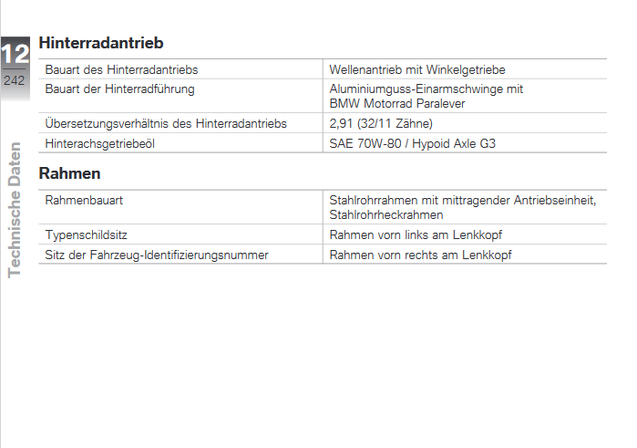

Jetzt muss ich noch ne Frage stellen. Und zwar zum Öl selber.
Ich lese hier 75W90, 75W140, BMW nennt Hypoid Axle Oil G3. Was ist denn nun für ein Öl erforderlich?
Dankeschön
Edit: Grad schnell mal in der Garage geschaut. Habe da ein Gtriebeöl 75W90 GL5 Liqui Moly LIQUI MOLY GEAR OIL 75W-90, 500 ML
Laut Benutzerhandbuch: SAE 70W-80 / Hypoid Axle Oil G3
Ich habe den Fuchs Titan Sintopoid 4218 gekauft, aber noch nicht verwendet.
TITAN SINTOPOID 4218 SAE 70W-80 | Automotive lubricants | FUCHS
