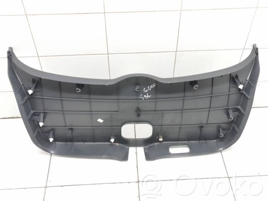

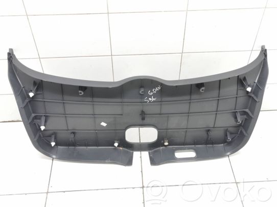

Die Heckklappenverkleidung ist garantiert an mehreren Stellen verschraubt und evtl nur an den Rändern geklipst.
Da die Heckklappe durch regelmäßiges Schliessen auf Stoss belastet wird, ein Klappern ein Autoleben lang nicht erwünscht ist, bleibt nur Schrauben oder flächig Verkleben als Option.
Schau doch mal in einem der elektronischen Teilekataloge, ob Du eine Explosionszeichnung des Bauteiles findest. Hilfsweise ein Foto der Heckklappenverkleidung.
Anhang: Gib bei Gockel "Heckklappenverkleidung Auris" ein
Bei OVOKO oder so Artikel FRC114871
Da gibt es 27 Detailfotos von so einem Ding. Eines davon hab ich Dir rauskopiert.
