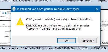

Hallo zusammen,
wie vermeide ich, wenn ich mir eine Karte generiere und über den Link ziehe beim Entpacken, dass die vorherige Version überspielt wird? Kann ich irgendwo die alte Karte, die auch gar nicht das Gebiet betrifft, das ich neu planen möchte umbenennen? Oder muss ich irgendwas bei der Installation ändern, um die alte Karte zu behalten?
Das kommt und meine Fähigkeiten am Rechner sind damit erledigt...

hat leider nicht funktioniert, obwohl ich die Karte umbenannt habe, hat bei der Installation das Programm gesagt, alte karte iegt vor, wird gelöscht. anscheinend kann man bei Basecamp nicht mehrere OSM generic routable Karten (new style) haben.

habe ich gemacht, die Family geändert, Namen geändert, neue OSM Karte gezogen, beim Installieren kommt wieder, alte Karte gefunden, muss gelöscht werden um neue aufzuspielen. Gemacht und in Basecamp war die umbenannte weg. Vllt liegt es an den unterschiedlichen Systemen, Du hast Mac ich Windows...

neue Erkenntnis, durch die Umbenennung und aufspielen einer neuen Datei wurde bei der Info "alte Karte gefunden, wird gelöscht und neue aufgespielt" ein leerer Ordner zurückgelassen. Dieser war im Explorer nicht mehr sichtbar. Als ich dann Basecamp starten wollte, kam Fehler, eine OSM Karte konnte nicht geladen werden. Erst nachdem ich diesen leeren Ordner gefunden habe und löschen konnte, konnte wieder Basecamp normal starten. Ich schaffe es nicht, zwei frei gewählte Karten als new Style zu speichern, nur wnen ich Länderkarten speichere, klappt es
