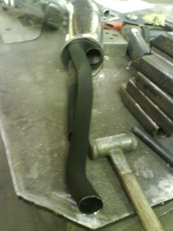

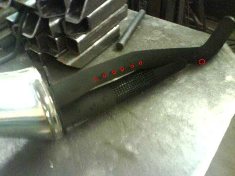

Da mir der von Hans Kranich geänderte Serientopf unter Last zu laut war, habe ich in einem Edelstahlbetrieb eines Freundes meinen Ersatztopf öffnen lassen. Eine rundherum führende Schweißnaht geöffnet sowie am Ende die Schweißnaht, die das innere Rohr an der Austrittsöffnung fixiert, weggeschliffen.
Dann wurden in das lange, zum Auspuffende führende Rohr 12 Löcher à 10 mm gebohrt, sowie kurz vor der Austrittsöffnung noch ein 14mm Loch.
Jetzt ist er etwas brummiger, aber nicht zu laut unter Last.
Wenn man das Stück Lochrohr noch wegschneidet, wird es sicher noch etwas kerniger werden.
Die Fotos sind leider in der dunklen Werkhalle mit dem Handy (ohne Blitz) nicht besser geworden.

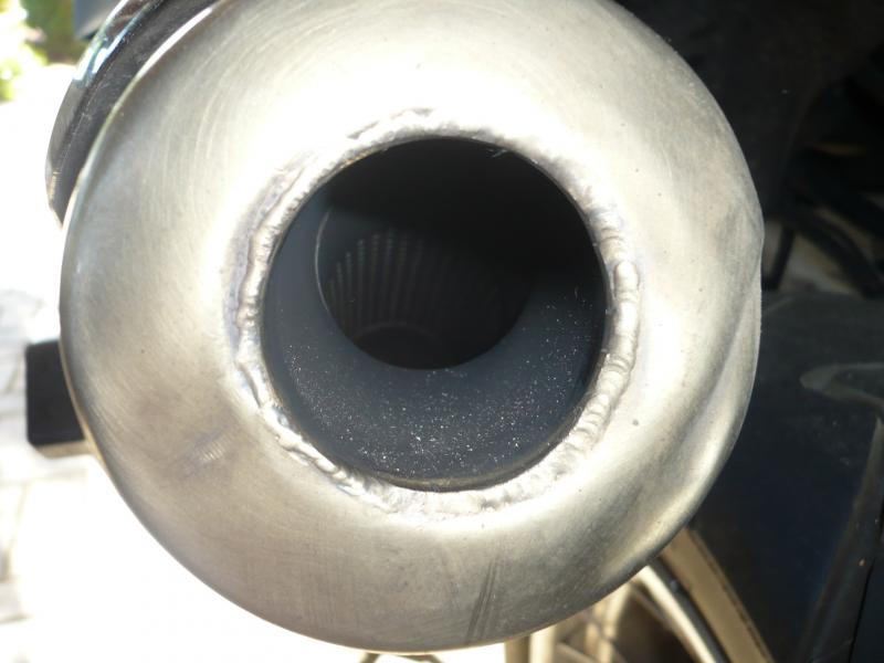

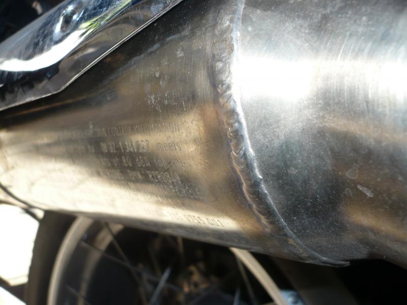

Soundoptimierung auf meine Art. Klingt jetzt etwas tiefer ohne zu laut zu sein. Mein Schweisser hat das richtig gut hingekriegt und den Topf zusammen geschweisst das es aussieht als wäre es Orignal. Anders als bei Kranich ist der Ausgang unverändert geblieben.
