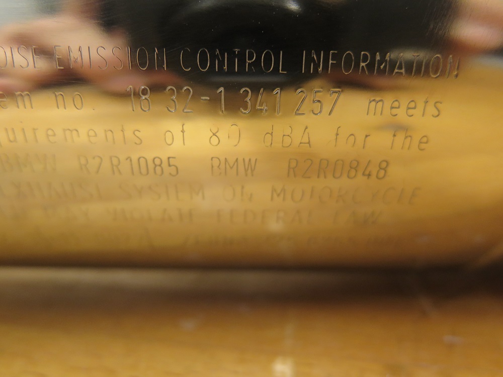

Nachdem die Originalanlage meiner R850GS, Bj.99 zwar technisch in Ordnung aber äußerlich ziemlich gammelig ist, möchte ich eine Anlage in gutem Zustand verbauen, die mir vor vielen Jahren mal als Anlage der R1100GS verkauft worden ist. Sie lag mehrere Jahre bei mir im Keller und wartete auf ihren Einsatz. Beide Anlagen haben einen Kat.

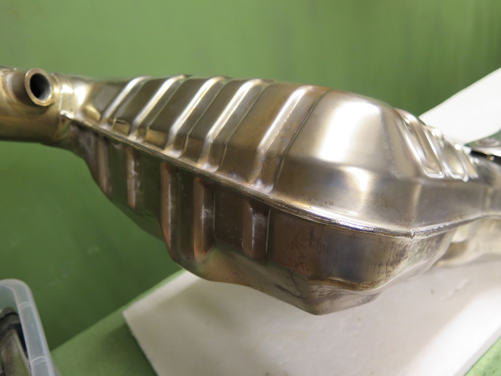

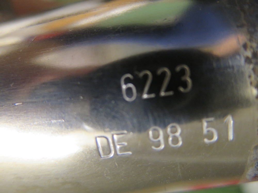

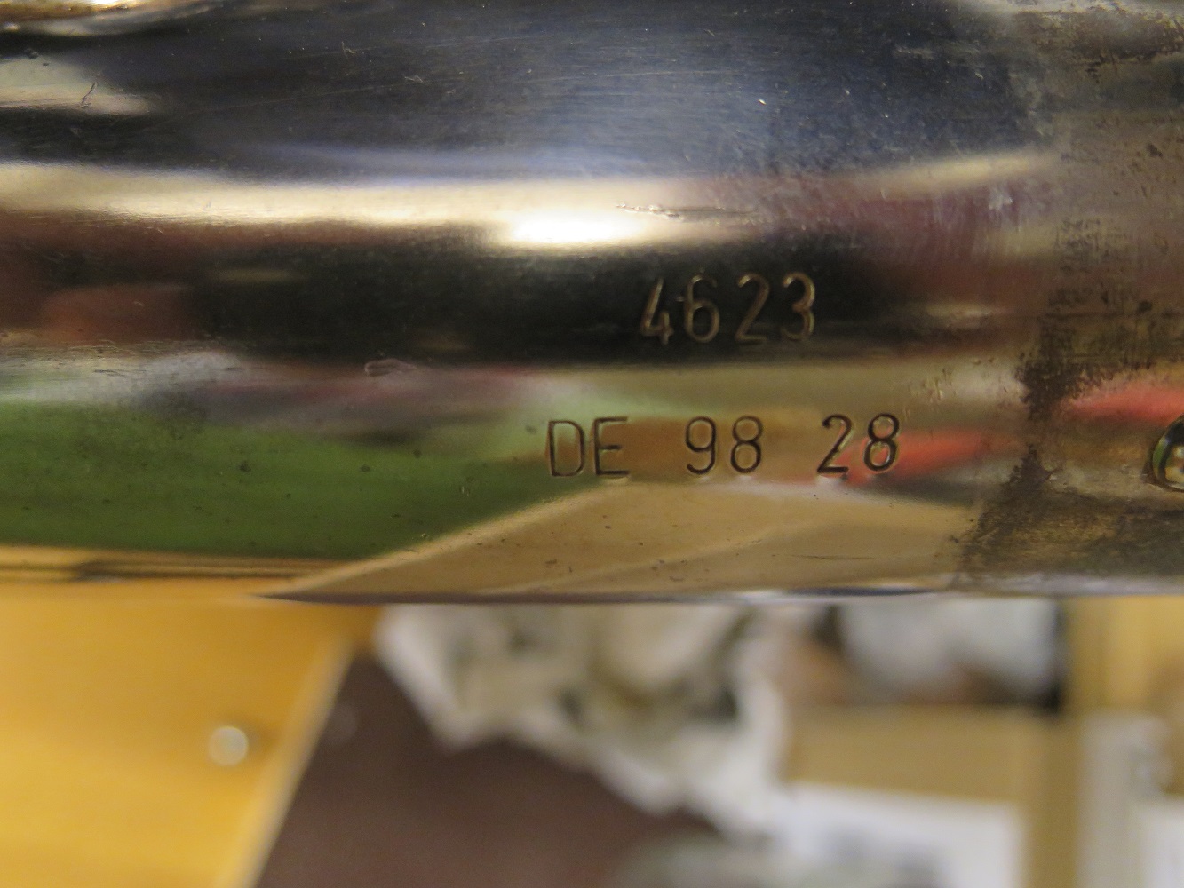

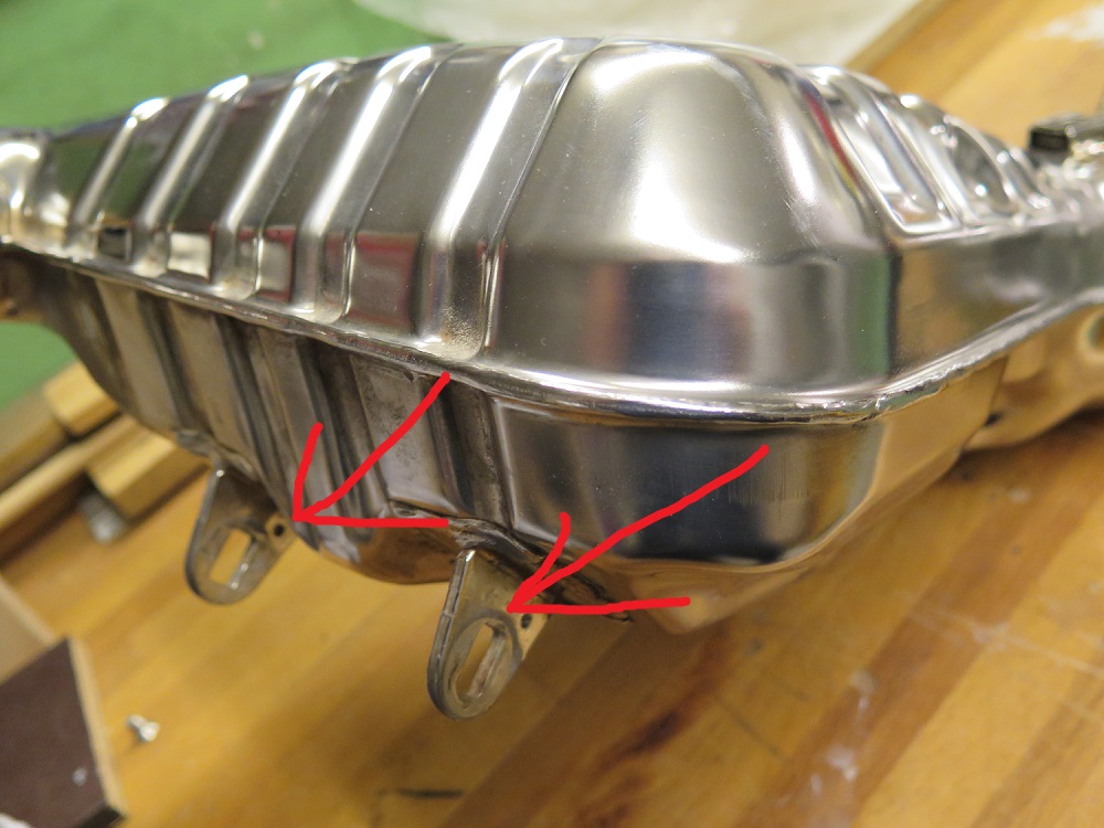

Jetzt sehe ich, dass beide Anlagen die gleiche Teilenummer 18 32 - 1 341 257 auf dem ESD haben, das Anschlussrohr zum Krümmer hin weist aber unterschiedliche Nummern auf (siehe Fotos: 850 = 6223 und 1100 = 4623). Ich hätte gedacht, dass die Anlage der 1100er baugleich ist und auch an meiner 850er verbaut werden kann. Nun hat die Anlage der 1100er aber noch zwei "Aufnahmen" / "Ösen" unten am Brotkasten, meine 850er Anlage hat die nicht.
Meine Frage: Kann ich die 1100er Anlage in der Werkstatt an meine 850 bauen lassen?

Die beiden unteren Ösen wurden mit Silentgummis bis ca. 1997 am Träger des Hauptständers abgestützt. Dann entfiel diese Halterung. Ich habe meine Halterung nachgerüstet, merke aber keinen Unterschied.

Besten Dank für die Info. D.h., ich kann die Anlage der 1100er erstmal montieren lassen und dann in Ruhe die Originalanlage der 850er aufhübschen. Sie ist übrigens gar nicht so sehr gammelig, ich werde da mal mit feinen Bürsten drangehen. Vor allem sind die Schweissnähte noch gut.

Guten Morgen, montieren lassen? Hier sind lediglich 2 Schellen / Halteband zu lösen.
