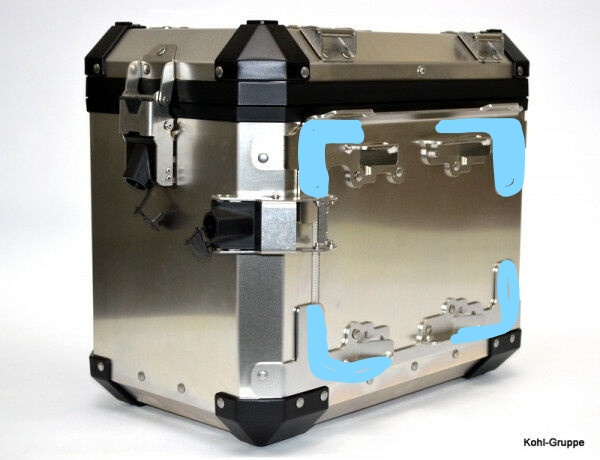

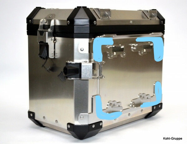

Moin ....
So habe mal gemalt und an den markierten stellen war dünnes gummi angebracht
MAnny
Gast29174
Ich hab jetzt auch nochmal geschaut und nirgends ein Bild mit diesen Gummischonern gefunden. Auch neue Koffer haben es nicht.
Hast du sie gebraucht gekauft ?
