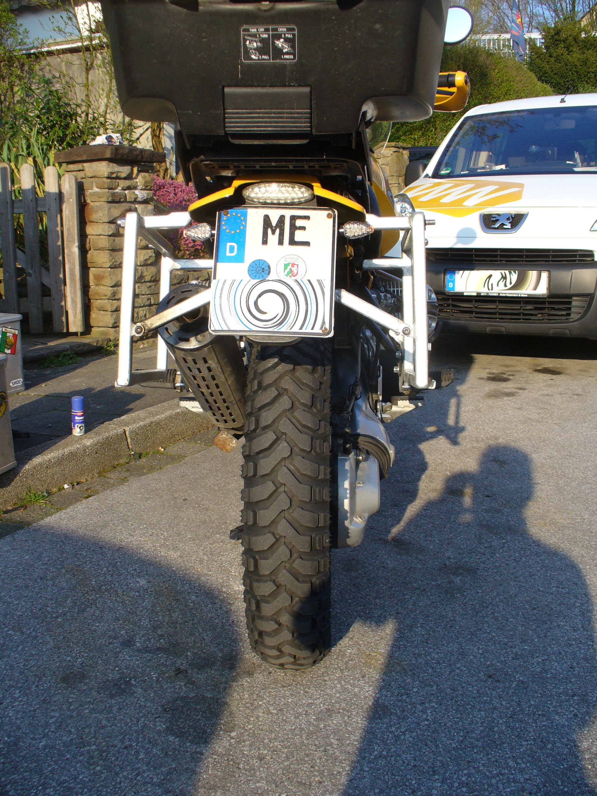

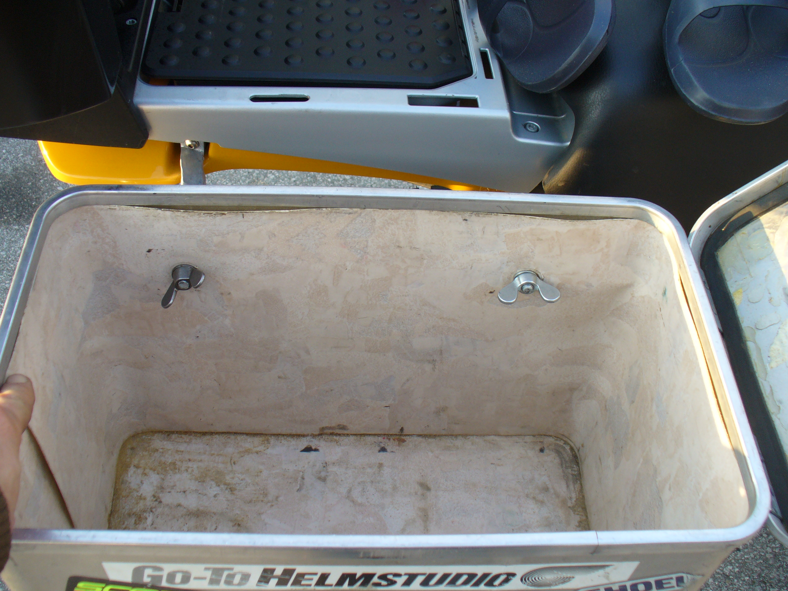

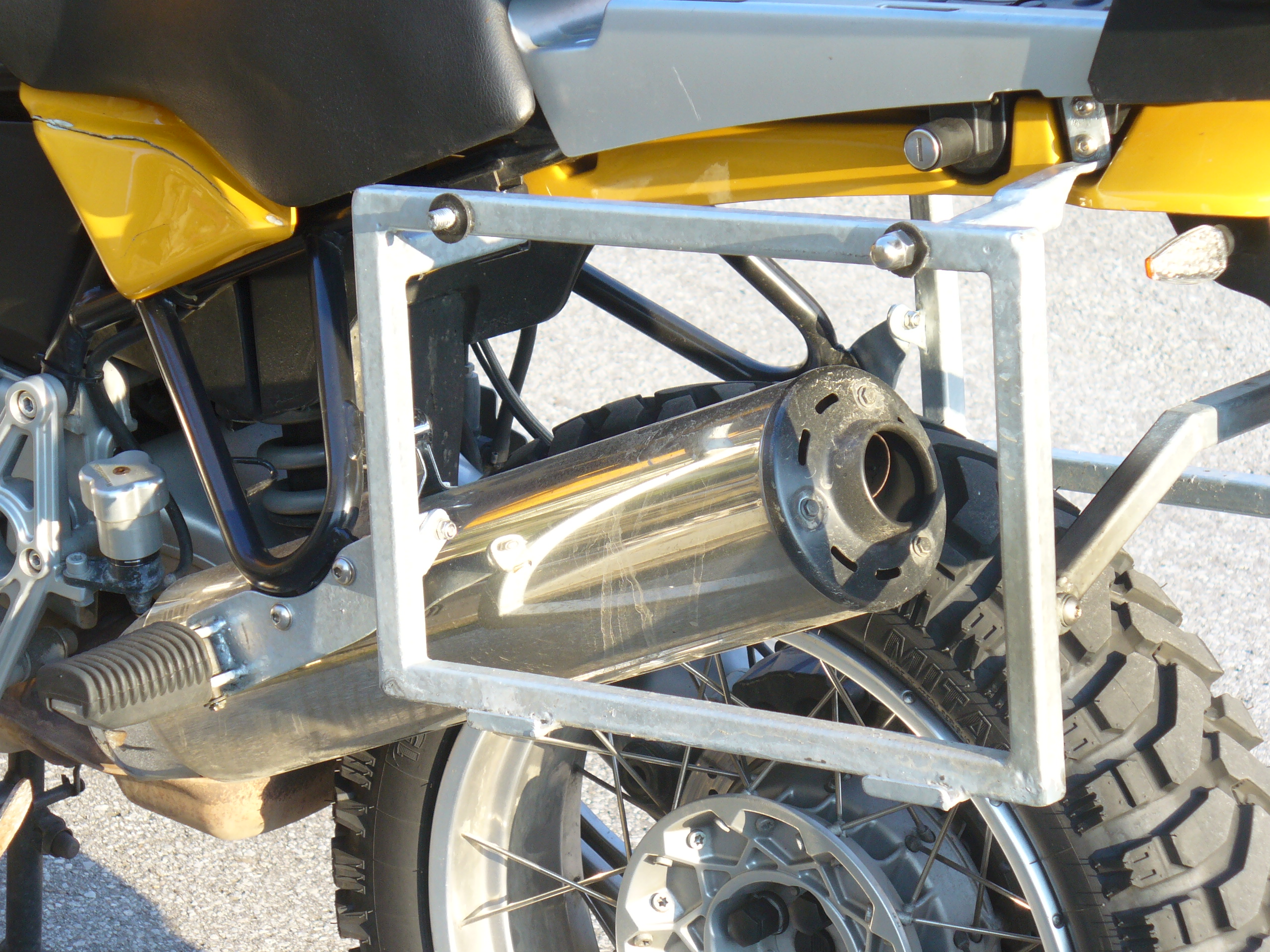

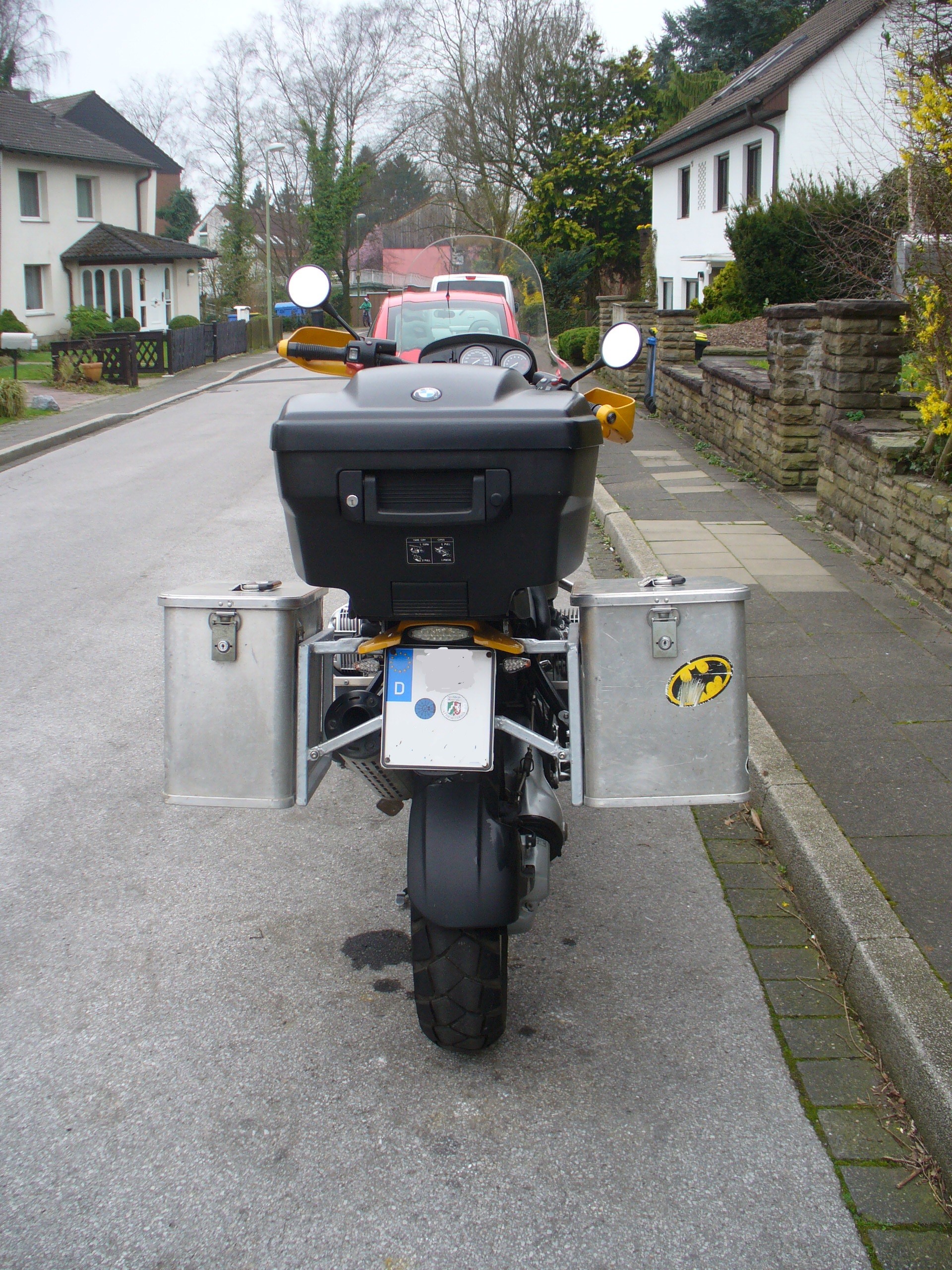

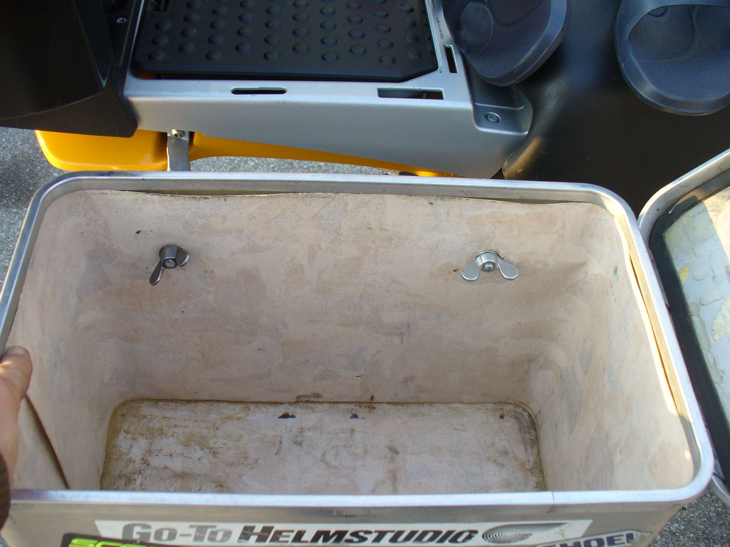

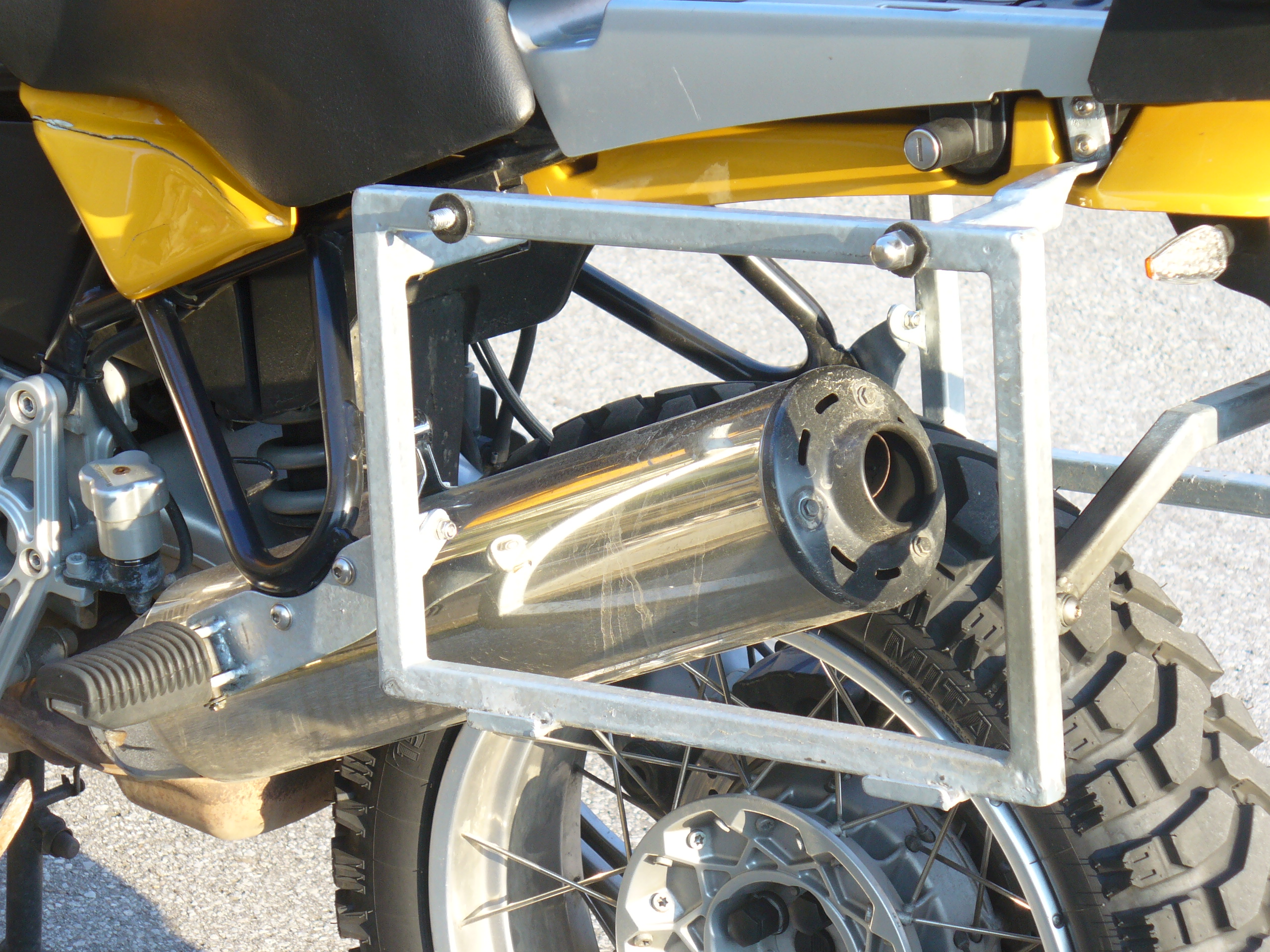

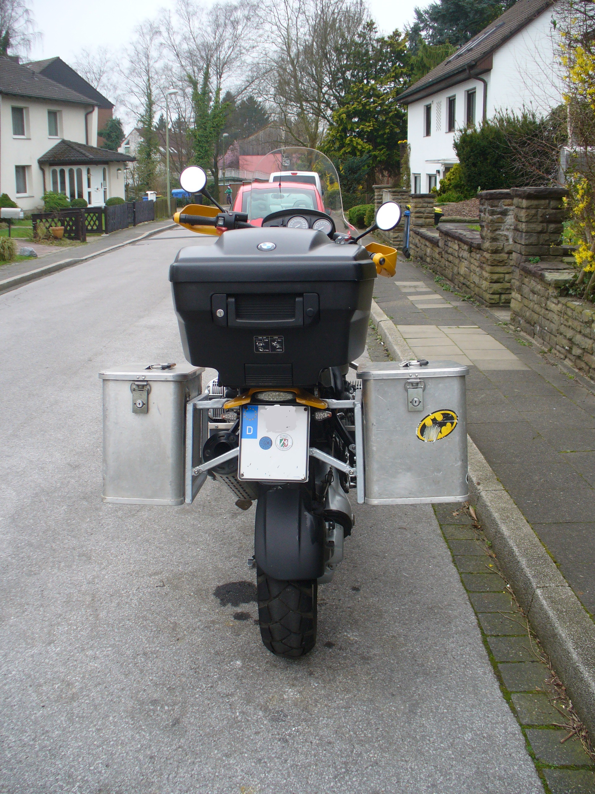

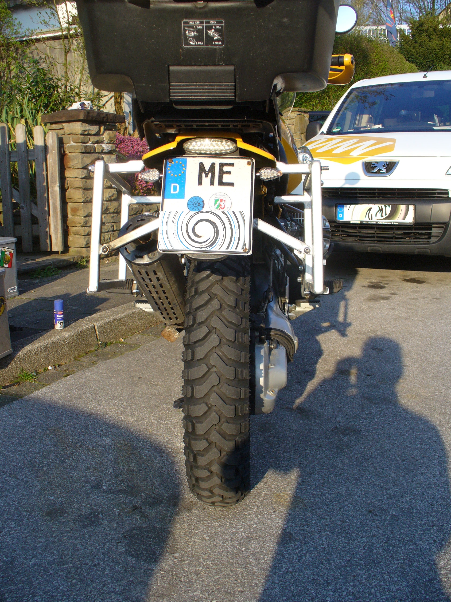

Die Originalkoffer find ich auch ansonsten unpraktisch.
Da fallen einem schon beim Öffnen die Klamotten aus dem Koffer, wenn sie nicht ordentlich verzurrt sind, geschweige denn, was im Koffer suchen oder "rauszuppeln"...
Geht wenig rein und abgebaut stehen die nicht mal alleine, also ich find die doof, deshalb hab ich selber gebastelt...:cool::cool:.
Hier mein Eigenbau, mit Sicherheit Pistentauglich!
Die Aluboxen sind von Därr (schon was älter).
Gruß Hagen
