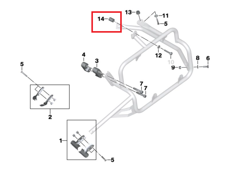

ich habe mir einen gebrauchten BMW Kofferhalter für meine 09er MÜ gekauft. Nun habe ich auf einer Explosionszeichnung gesehen, dass hier für die obere Aufnahme noch eine Buchse benötigt wird.
Der Verkäufer (und angeblich dessen BMW Werkstatt) behauptet dass es diese Buchsen nicht gibt und diese auch nicht gebraucht würden.
Könnt ihr mir sagen ob diese Buchsen notwendig sind?

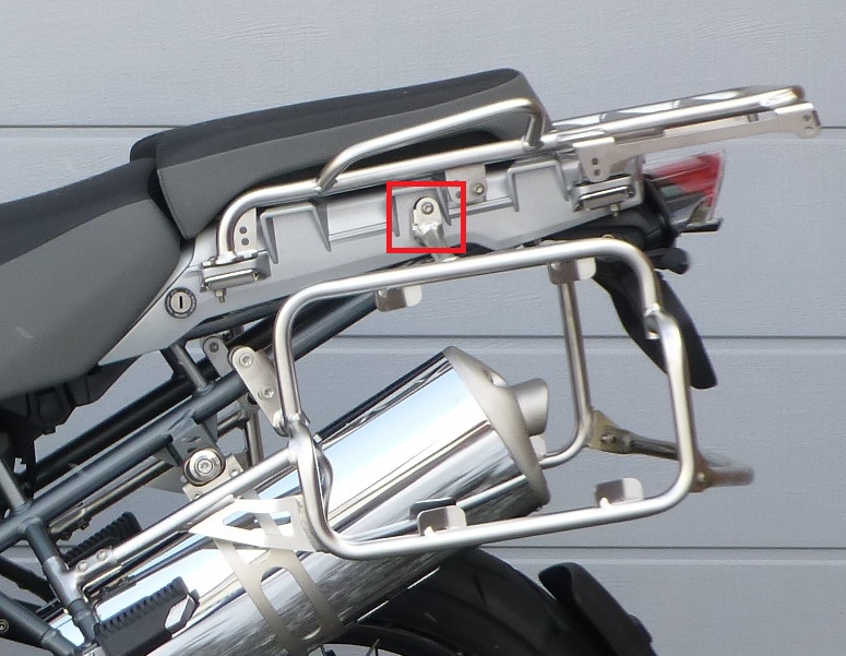

ich habe vor ca. 1 Jahr auch die Adventure Koffer auf meine MÜ gemacht.
Die Buchse ist ein Distanzstück und die muss mit installiert werden, sonnst bekommst du keine Stabilität oder besser gesagt sie wird schwächer.
Kann Dir gerne später Bilder schicken.

Der Verkäufer hat keine Ahnung, diese Buchse wird benötigt da sonst der Alukofferhalter nicht korrekt fixiert werden kann.
Teile Nummer: 46547698985 - kann dir dein BMW :) besorgen. Brauchst natürlich 2 Stück (li / re).
