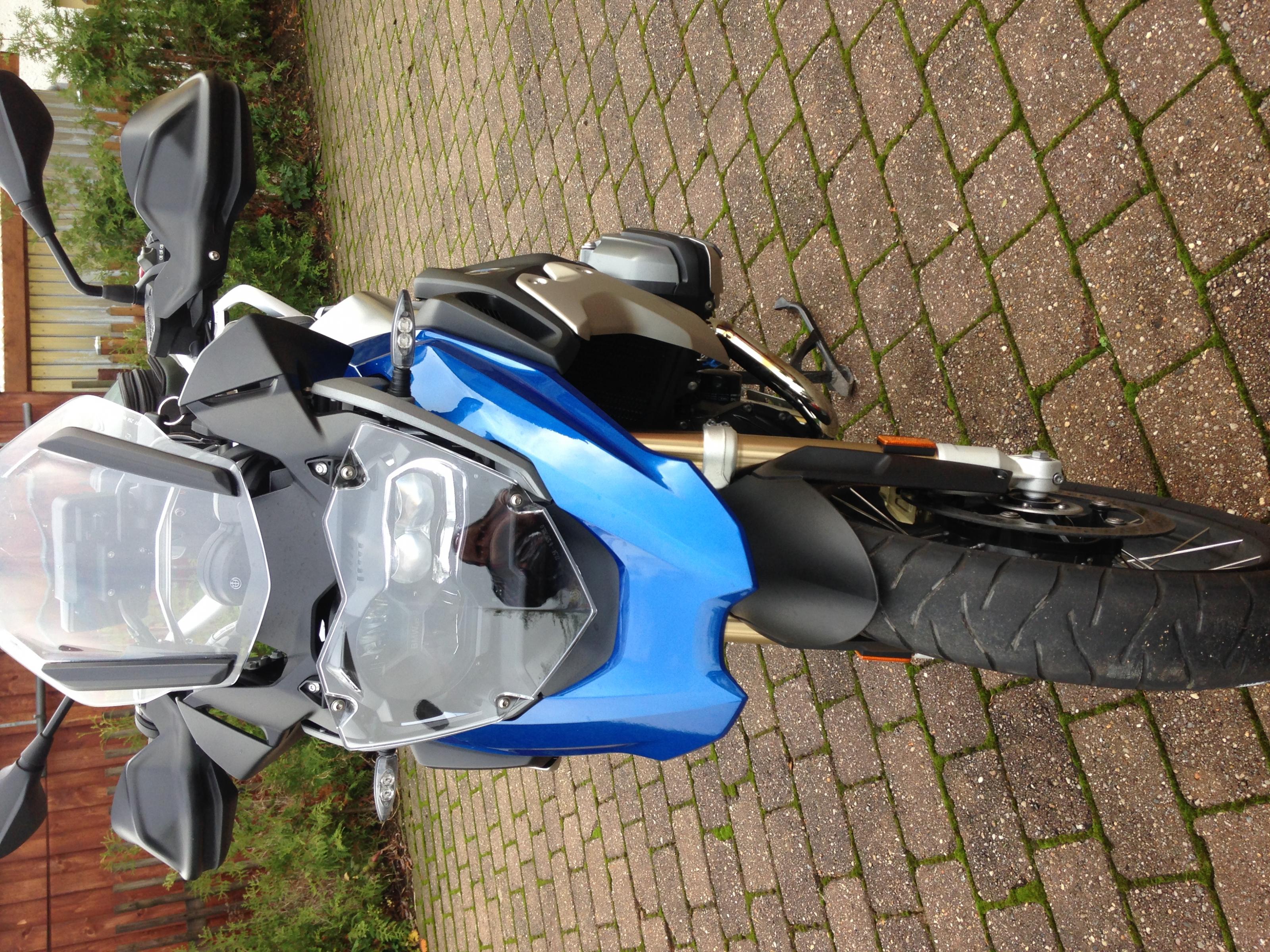

IMG_3412.jpgder Anbau hat mich 5 Stunden gekostet, war extrem schwer,Scheinwerfer muss raus und Verkleidung fast alles ab, war nicht Lustig würde es nur noch vom Freundlichen machen lassen

Ich war nach knapp einer Stunde fertig. Bin aber zugegebenermaßen nicht der große Schrauber.

So, habe es geschafft. Es muss dafür bei der ´17 GS der farbige Schnabel inkl. dem schwarzen, zweiten Teil, der die Stiftsockel der unteren Scheinwerferhalterung abdeckt. Die Seitenabdeckungen müssen nur oben losgeschraubt werden und aus der Klammer gezogen werden, um zu der verdeckten Schraube des Schnabels zu kommen. Scheinwerfer links und rechts los schrauben und nach Entfernen der Klammern (siehe 1. Beitrag) aus den unteren Halterungen ziehen. Diese Gummis entfernen und gegen die Tüllen zusammen mit den unter Haltern des SW-Schutzes tauschen. Geht also auch ohne Anleitung, aber mit dieser gelingt es wahrscheinlich jedem. Auch inkl. Kiste Bier. :bier:

Gingen die Klammern gut wieder rein? War bei mir ein echtes Problem. Oder ich hab was falsch gemacht...

Die Scheibe an die Gummitülle zu halten, die Klammer aufzuschieben und dabei den Scheinwerfer von oben gegen den Halter zu drücken war schwierig, aber machbar, da der Sicherungsring (C-Ring) eine Nase hat und damit gut zu montieren ist. Vor allem ist Vorsicht geboten, da die Stifte des Scheinwerfers, in die die Ringe greifen, nur aus Kunststoff sind und bei zu viel Krafteinsatz brechen können...
Ich hatte eher befürchtet ohne Anleitung eine Schraube beim Zerlegen zu übersehen und dass dann eine Halterung ausbricht.
