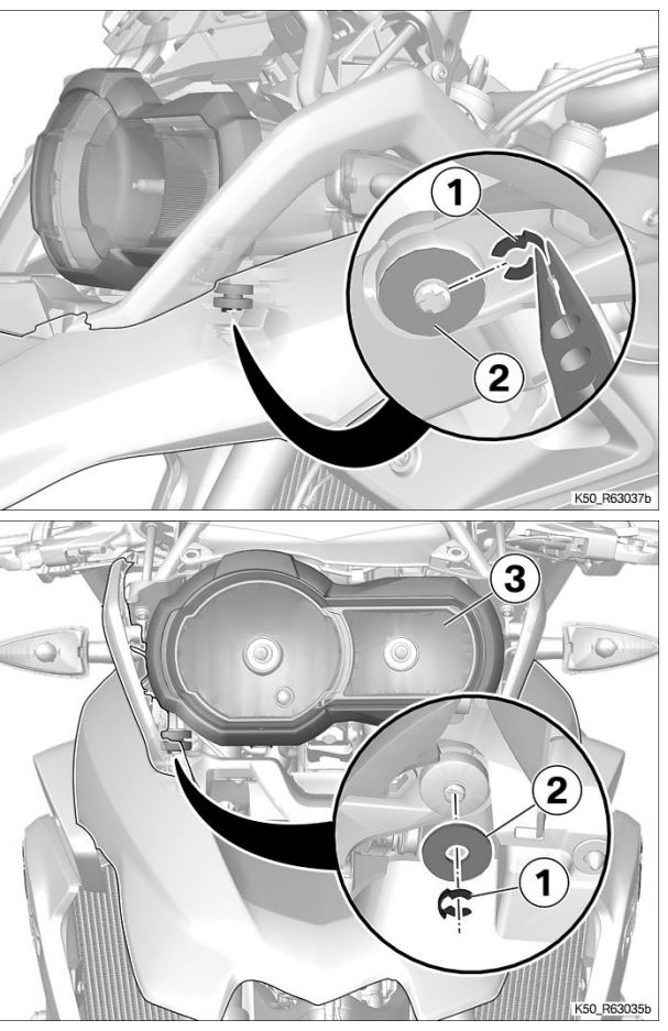

Hallo, habe mir den Scheinwerferschutz von BMW besorgt. Habe auch auf der Seite motorrad-bohling die entsprechende Einaubanleitung gefunden. Allerdings finde ich die Clips wie in der Grafik dargestellt nicht. Die Rallye scheint eine komplett andere Verkleidung unterhalb des Scheinwerfers zu haben. Od. bin ich einfach zu blö...?

das Bild das du drangehängt hast, zeigt den "normalen" Scheinwerfer (also Nicht-LED).
Wenn/Sofern du LED-Schweinwerfer hast, schaut die Sache anders aus, da sich beim LED-Scheinwerfer noch die Steuereinheit unter dem Scheinwerfer befindet.
Eventuell solltest du die Einbauanleitung für die LED-Schweinwerfer-Variante suchen.
Ist nur mal eine Vermutung.
EDIT: Falsch, der LED-Scheinwerfer hat auch diese Klipse, hab' grad in der Einbauanleitung für "mit dem LED-Scheinwerfer" nachgeschaut

Bei der Anleitung mit LED sind die Clips aber genau so eingezeichnet.
Liegt vielleicht eher am Baujahr. Denn das Bild gehört zum Modell vor dem leichten Facelift.

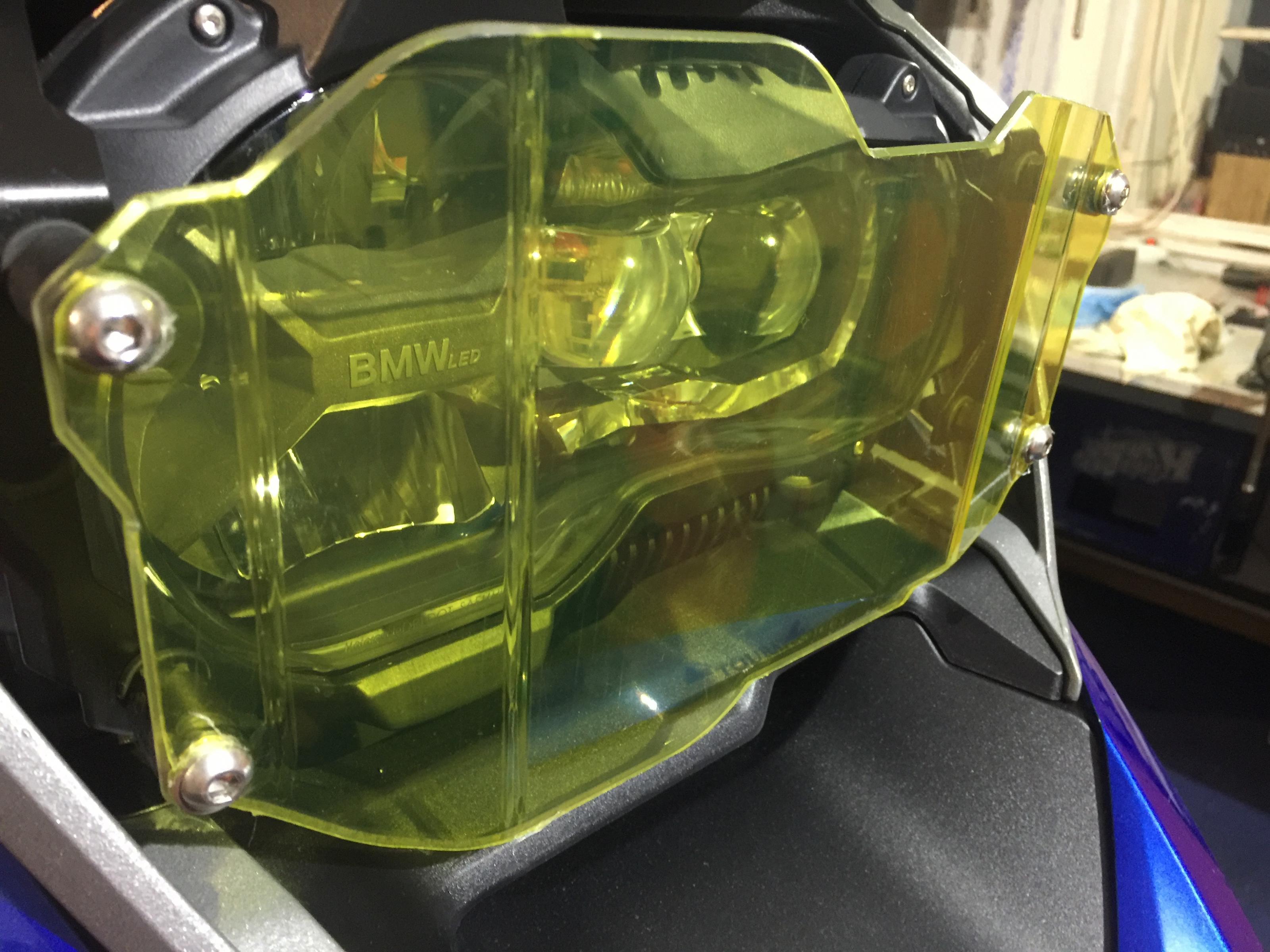

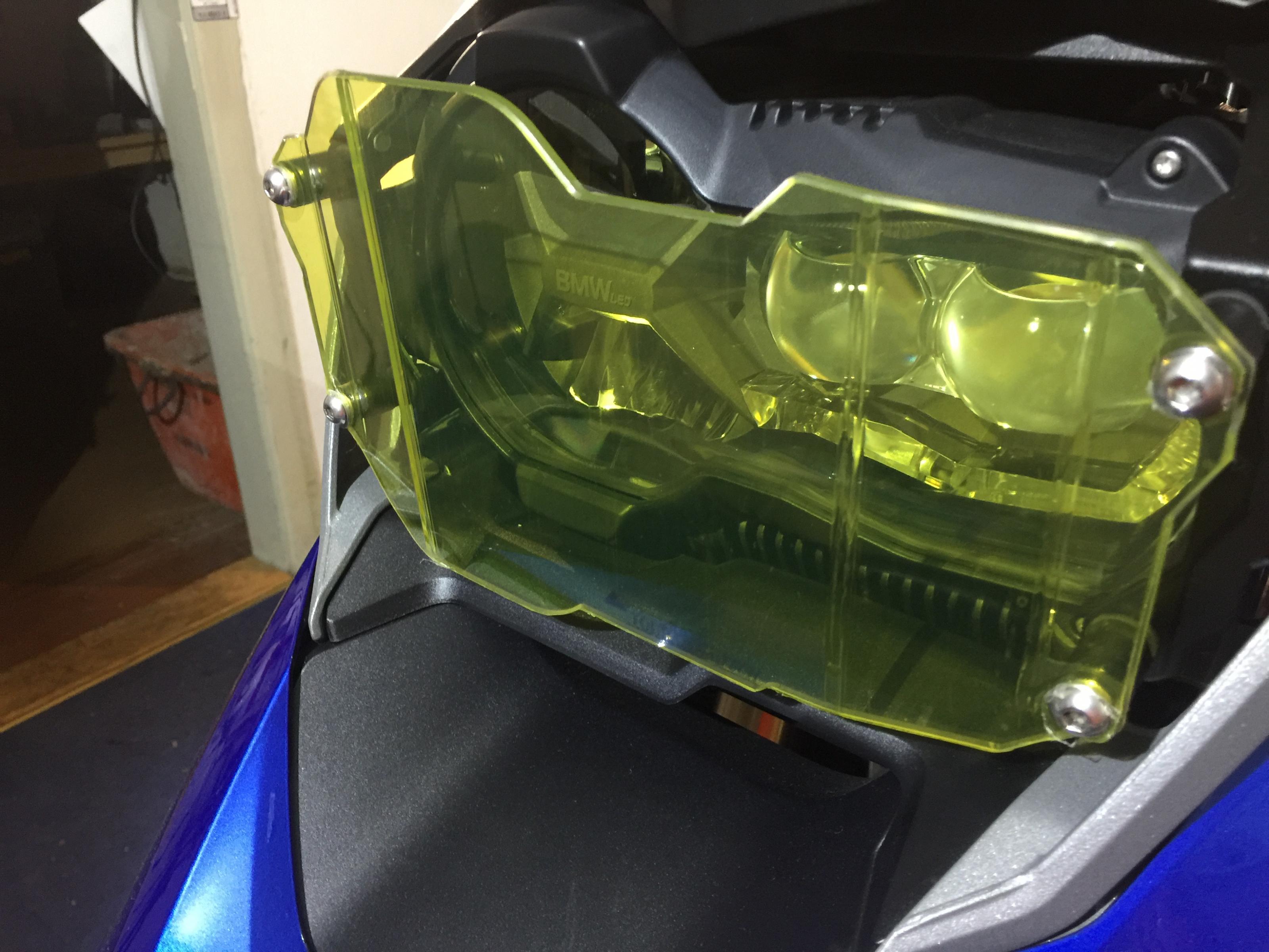

20170927_143054.jpgHallo, hab den Schutz über die Bucht günstig geschossen. Die Montage hat jetzt auch geklappt, der Freundliche hat mir die Montageanleitung ausgedruckt. Es gibt tatsächlich einen Unterschied zwischen der Rallye und der z.B. Adventure. Die Rallye, keine Ahnung ob die anderen Modelle auch, hat unter dem Scheinwerfer noch einen zusätzlichen Spritzschutz. Daher muss man, anders als bei den anderen Modellen, die komplette vordere Verkleidung abbauen. Lt. BMW 45 Minuten, ich hab gute 60 gebraucht.

Ich hab auch den klaren von BMW auf meiner 2017er drauf, wenn auch nicht zulässig. Selbst umgebaut. Du musst wie schon geschrieben vorne alles abbauen. Die gezeigten Clips sind ja schon am Mopped dran und halten den Scheinwerfer unten in Gummi in Position.
Besonders schwierig war es, die Clips mit den dann dickeren Gummis wieder hinzubekommen.

@miggs: ich habe mir damals von meinem Freundlichen die Einbauanleitung ausdrucken lassen. Im Netz gab es nur die Anleitung für die älteren Modelle, für die aktuellen ist es deutlich umfangreicher geworden. Sind insg. mehr als 10 Seiten. Könnte ich evtl. mal einscannen und dir mailen, aber nicht mehr vor Weihnachten :-) Wenn Interesse, schick mir deine Email-Adresse.
