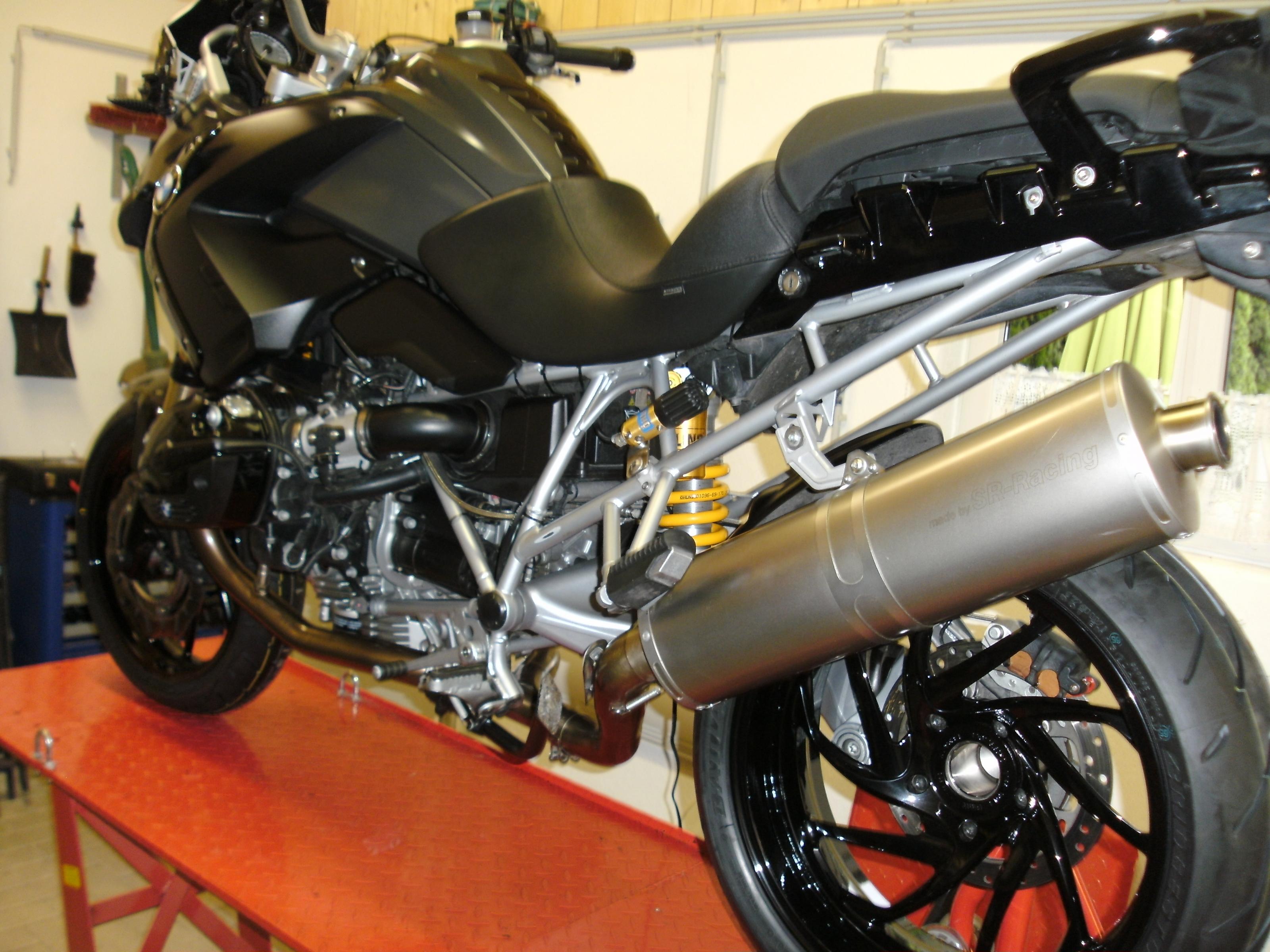

Nachdem ich mir zu Weihnachten das TTX-Fahrwerk gegönnt habe, möchte ich gerne ein kurzes Feedback dazu geben.
Ich hab mich schlussendlich dazu entschlossen, bei der originalen Federrate zu bleiben. Also 130 N/mm hinten und 50 N/mm vorne.
Zum Einbau gibt es hier einige gute Themen, wo die möglichen Stolpersteine gut erklärt werden. Stichwort Schiebestück beim hinteren Federbein (danke gerd - https://www.powerboxer.de/federn-daemfer/241-4v1-federbein-hinten-wechseln) und beim vorderen Federbein darauf achten, dass man die obere Befestigungsmutter mit dem Gabelschlüssel öffnet (bzw. festzieht) und mit dem Imbus nur gegenhält - sonst nudelt man den Innensechskant ganz schnell ab! Ansonsten geht der Einbau sehr einfach.
Der Negativfederweg, nach dem ich mich hier eingangs erkundigt habe, wird von Öhlins wie folgt angegeben:
R1-R2: 20 mm
R1-R3: 55 mm
F1-F2: 42 mm
F1-F3: 51 mm
Die Feder kann hinten 10 mm hydraulisch vorgespannt werden, was in etwa 30 Klicks entspricht. Um die oberen Werte zu erreichen, habe ich (85 kg), mit montierten Koffern und Topcase inkl. Tagesgepäck, die Feder ca. 3 mm vorgespannt. Vorne hab ich sie so gelassen, wie geliefert, nämlich 10 mm vorgespannt.
Bin jetzt bei folgenden Werten:
R1-R2: 24 mm
R1-R3: 54 mm
F1-F2: 44 mm
F1-F3: 56 mm
Also hab ich noch genug Luft für Gepäck. Mit Sozia (fahr ich sehr selten) muss ich hinten wohl die 10 mm Vorspannung ausreizen, aber das hat auch schon mit dem originalen Federbein recht gut geklappt. Wenn ich dazu Werte habe, dann poste ich sie ebenfalls.
Das Grundsetup für Zug- und Druckstufe lautet:
Vorne:
Druckstufe 12 Klicks geöffnet
Zugstufe 14 Klicks geöffnet
Hinten:
Zugstufe 12 Klicks geöffnet
Ich hab mich ein wenig gespielt und letztendlich alle vier Einstellungen, vom Grundsetup ausgehend, um je 2 Klicks geschlossen.
Achja, und es fährt sich einfach traumhaft gut!! Der komfortable Grund-Charakter, den ich so geschätzt habe, ist nicht verloren gegangen und ich bin froh darüber, bei den eher soften Federn geblieben zu sein. Sie liegt immer satt, ruhig und unbeeindruckt, egal was kommt. Es gibt kein Aufschaukeln mehr bei raschen Richtungswechseln, keine "Denkpausen" am Eingang schneller Kurven und Kanaldeckel werden noch komfortabler weggebügelt. Man bekommt klares feedback, wobei es einem nur ganz leise zugeflüstert wird. Ich darf garnicht zu sehr hinhören, denn momentan flüstert sie immer nur "da geht mehr ...!" :p:p:p
