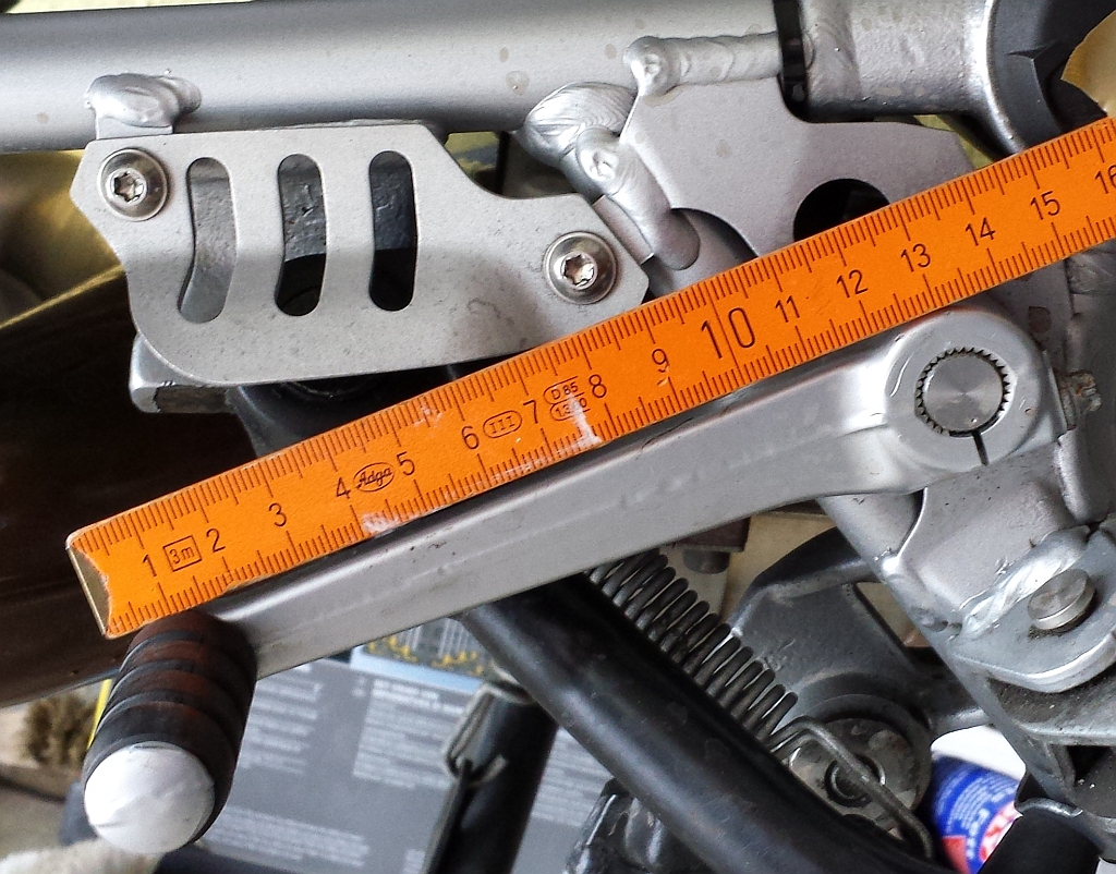

Da ich (leider) auf großem Fuß lebe (Größe 48) bin ich auf der Suche nach einem passendem Schalthebel. Das Original an meiner 2005er GS (Teilnr. 23417670378) ist mir zu kurz. Nun gibt es ja den Schalthebel von der R1200GS ADV ab 2006 (Teilnr. 46717691681), welcher, wenn ich das richtig sehe, in der Länge verstellbar ist.
Dazu meine Fragen:
1.) Sehe ich das überhaupt richtig, dass der in der Länge verstellbar ist?
2.) Weiß jemand, ob der in der Länge tatsächlich länger sein kann als mein original Schalthebel (siehe Bild)
3.) Weiß jemand, ob er überhaupt auf die Schaltwelle passt?
Danke und viele Grüße
Heinz

46717691681 ja geringfügig ist durch den Excenter was zu machen , maximal aber 1-2 cm bei TT solls was geben falls Dir das nicht reicht.
Gast20919
Geschätzt , Nordisch ... so genau brauche ichs nicht mit Gr. 44 ...
aber je länger der Hebel ,um so länger der Weg ,könnte zum verschalten führen ... Ich würde ,an deiner Stelle evtl. 1.nen Raster in der Verzahnung nach Oben verlegen und den Schalthebel über die Einstellschraube feinjustieren .

Habe ich schon, aber nach unten, da man als langer Mensch (198cm) ja meist auch einen längeren Oberschenkel hat, steht das Knie weiter vorn, also muss der Fuß beim Hochschalten noch mehr hochgezogen werden als mit kürzerem Oberschenkel (hoffe, dass das verständlich ist). Also ging es schon mal viel besser, als der Schalthebel etwas tiefer war.
Ich glaube, 2cm länger würden mir schon reichen.... (wehe, hier macht jetzt einer Witze auf meine Kosten :p)
Also wenn da mal jemand bei sich messen könnte?

Hab mit dem Schalten auf meiner ADV keine Probleme, einmal richtig eingestellt passt. Schuhgröße 49
Eventuell mal mit dem ADV Schalthebel versuchen
