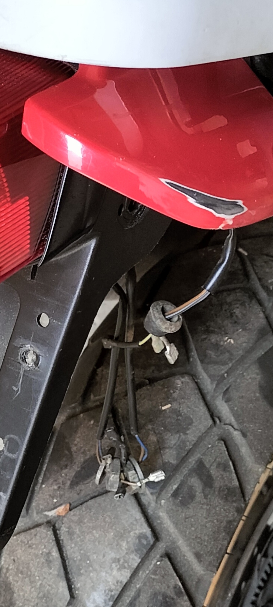

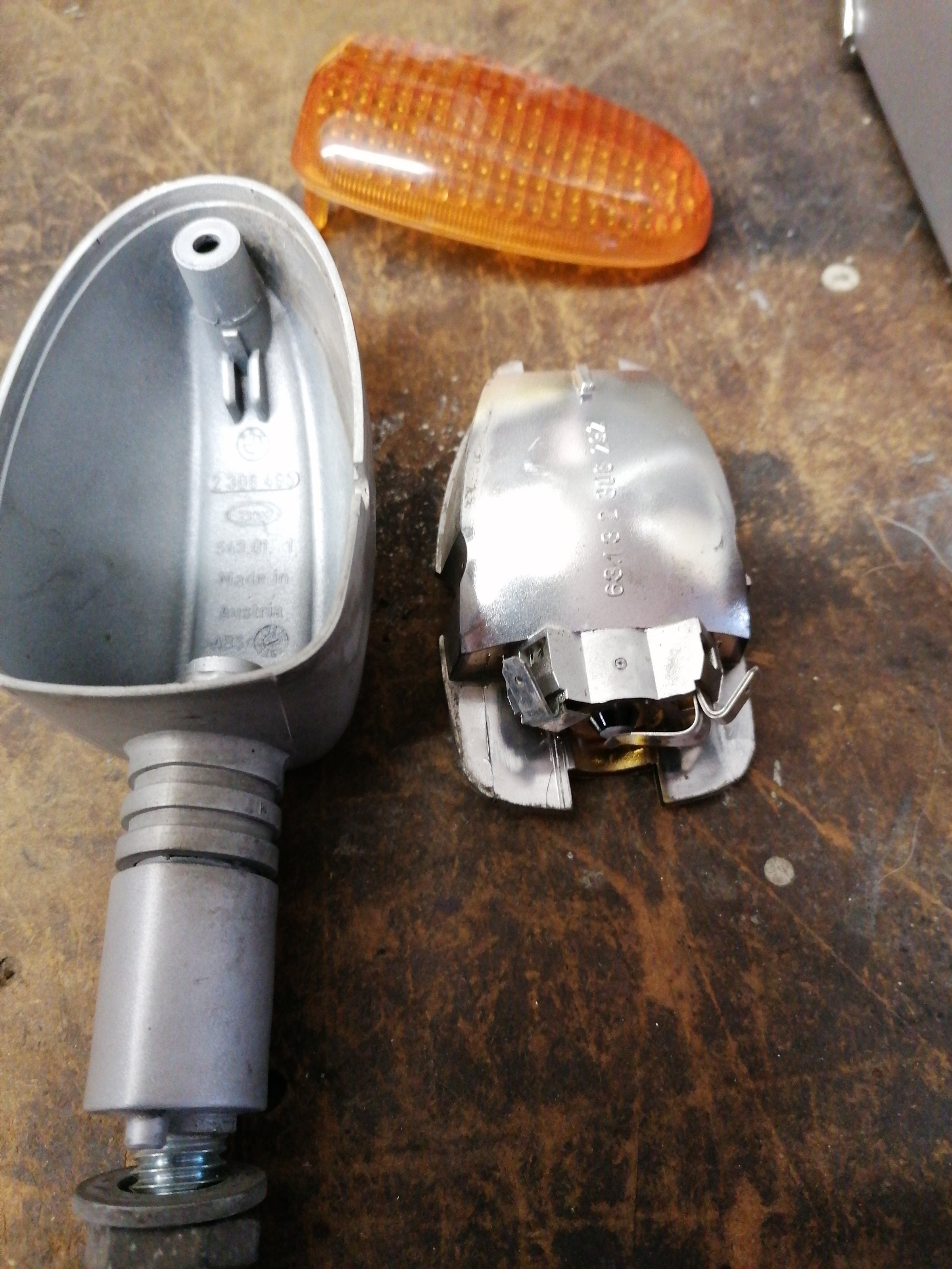

Kann mir jemand sagen (oder gar mit Fotos zeigen) welche Kabelschuhe original (ab Werk) bei der R 1100 / 1150 GS für das Rücklicht und die hinteren Blinker verwendet wurden?
An meiner GS sieht das so aus:
Ob das noch original ist, weiß ich nicht, da ich nicht der Erstbesitzer bin.
Ziel: Ich möchte ein anderes Rücklicht und Blinker verbauen und in diesem Zusammenhang auch am Motorrad wieder auf die originalen Kabelschuhe umbauen. Nur welche sind original?
Freue mich über jedes Bild. Danke.

Weiß jemand auch wie breit die Flachstecker sind? (Ich hab mein Motorrad leider nicht da, aber muss die Sachen bestellen...)

Bei der Frage nach der Größe geht's mir speziell um die drei Stecker vom Rücklicht.

Alles genau richtig. :)
Und ich weiß auch, dass ich ganze Sets habe. Nur es wäre zu ärgerlich in die Garage zu kommen und genau die passenden Stecker fehlen.
Flachstecker am Blinker je 2 Stück 4,8mm, am Bremshebel/Rücklicht 3 Stück 6,3mm
Perfekte Antwort. Vielen Dank ☺
