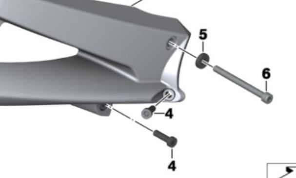

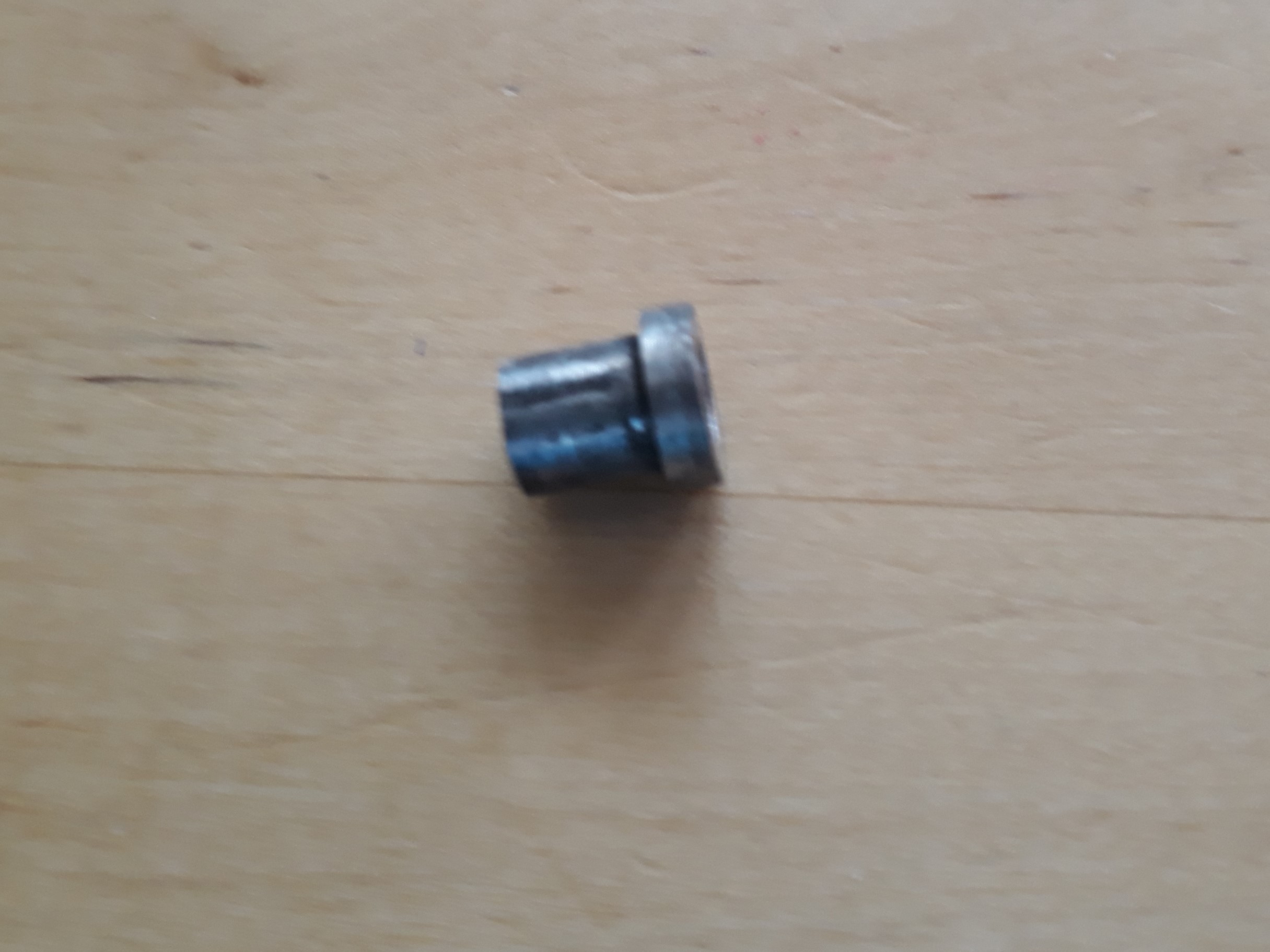

Bei mir ist die obere Lasche des Spritzschutzes abgebrochen und dann hat sich das Teil losvibriert. Leider ist dann beim Transport des Spritzschutzes auf dem Gepäck eine der Abstandshülsen (unter Schraube Nr. 4) verloren gegangen, weil ich sie übersehen und nicht gesichert hatte. Diese wollte ich jetzt nachkaufen.
Aussage bei BMW: Die Hülsen sind Teil des Spritzschutzes und werden nicht einzeln verkauft. Ich kann nur einen neuen Spritzschutz für > 100 Euro neu kaufen für eine blöde 5 mm Buchse. :mad:
Es hat nicht noch jemand so eine Buchse übrig, die er nicht mehr benötigt???

Die Dinger sind doch nur dazu da dass man mit den Schrauben das Kunststoffteil nicht bis "Null" zusammenpressen kann. Geh' in den Baumarkt, kauf ein passendes Aluröhrchen und zieh' mit Gefühl fest.
