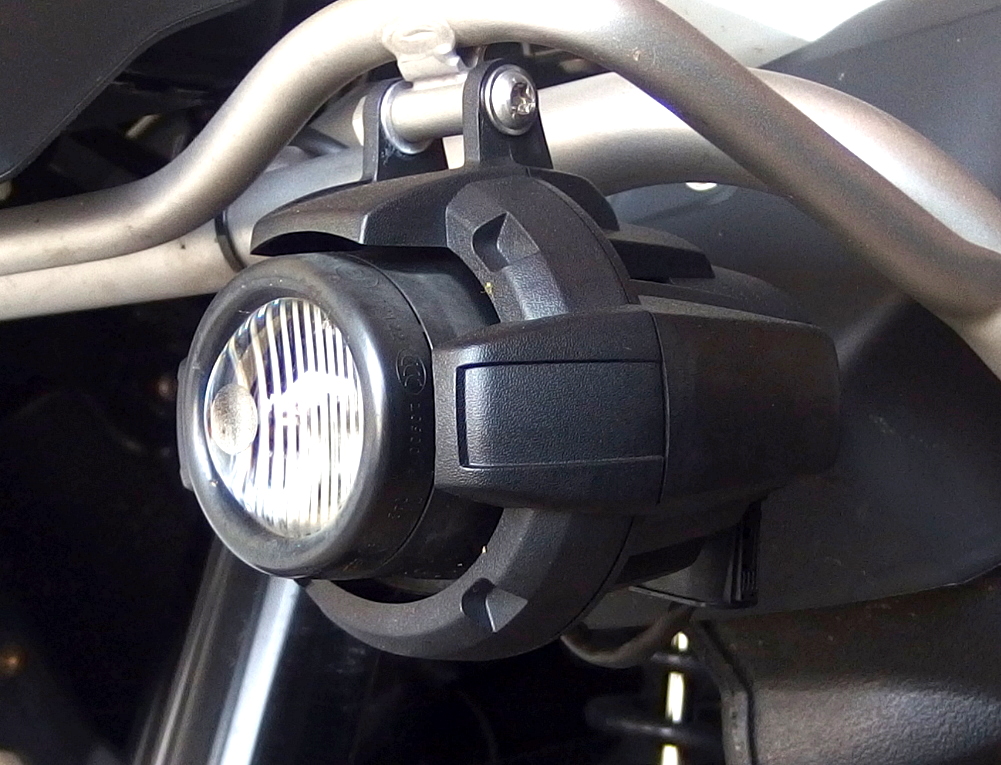

Diskutiere Originial BMW Zusatzscheinwerfer im R 1200 GS und R 1200 GS Adventure Forum im Bereich Motorrad Modelle; Hallo, an meiner Adventure (Bj. 2012) sind original Zusatzscheinwerfer ab Werk montiert. Sind das LED´s oder normale mit Glühlampe? Gruß Soran

Sind H11. LED's werden für die "alte" ADV nicht empfohlen und wurden auch nicht verbaut. Scheint aber zu funktionieren. Gibt viele, die umgebaut haben. Suche-Funktion benutzen.

Ich habe meine ADV 2012 ab Werk mit LED bestellt. Kann also beides sein.
Soran
Bei H1 kannst Du die hintere Kappe abschrauben, zum Birnenwechsel,
bei LED gibt`s nix zu tauschen.
Ausserdem erkennst Du es am Licht selbst, LED ist extrem weiss
:cool:
werden kaum warm und die SW sind kleiner und leichter....
Das würde ich gerne live sehen (Fotos?), denn BMW hat die LEDs für die ADV bis 2013 nicht freigegeben.
Eventuell hat es dein :) auf eigenes Risiko umgebaut, aber ab Werk gab es keine LED für die ADV.

Meine 2013er Adv hat zweifellos LED-Zusatzscheinwerfer. Wenn man die
Lichtfarbe sieht, ist das völlig klar. Ok, ich habe sie nicht bestellt, stand so
im Jul 13 beim Händler, aber wenn er beim Kilometerstand 0 unverlangt
daran rumgebastelt hätte, wäre das wohl auch aktenkundig geworden.
Die Zusatzscheinwerfer sind jedenfalls ein echter Gewinn.
Gruß, Gerhard
ps
Komischerweise kann ich mich nicht mehr erinnern, ob tatsächlich 00000 km
bei meinem eigenen Exemplar auf dem Tacho waren. Das Mopped, das er mir
für die Probefahrt mit druckfeuchtem Führerschein gegeben hat, hatte jedenfalls
4 Km. :-) Ich bedanke mich nochmal für sein Vertrauen!

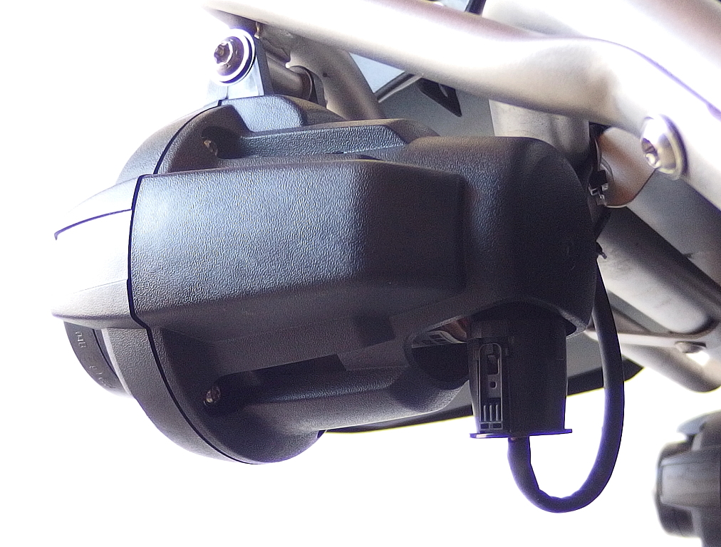

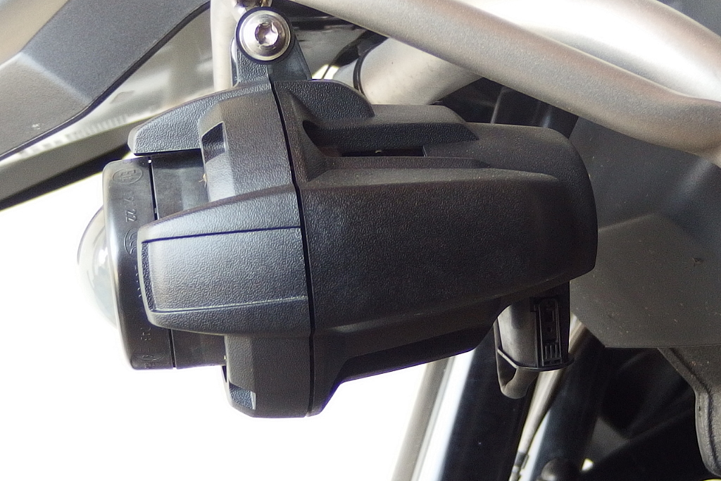

Am Besten ich zeig mal ein paar Fotos von den Zusatzscheinwerfern.
Es sind aber keine LED´s sondern normale H11 Lampen. Sind auch genau so bei RealOEM abgebildet.
