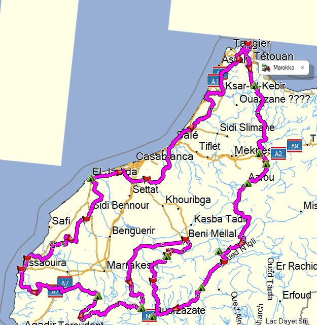

Ich habe mit unter Zuhilfenahme eines der angepinnten Threads eine OSM Karte von Marokko heruntergeladen. Diese habe ich dann nach der Klickanleitung installiert und im BaseCamp eine Route erstellt. Soweit ist noch alles gut.

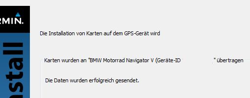

Dann habe ich die OSM Karte über die Punkte Karte Karte installieren auf daen Navigator installiert. Da wurde mir mit folgender Meldung quittiert
Soweit, so gut.

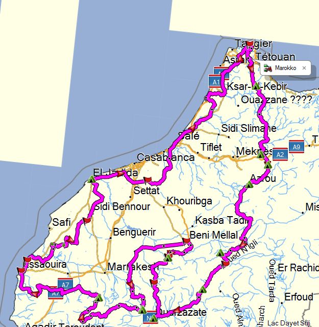

Dann habe ich die Route, die im BaseCamp so aussieht,
ans Navi gesendet.

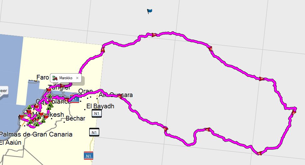

Jetzt bekomme ich eine Meldung
Und wenn ich mir die Route aus dem Navi ansehe sieht das so aus
Wo liegt jetzt den Fehler? Muss ich die Karte auf dem Navi noch irgendwo aktivieren oder irgenwo Einstellungen ändern?

Hallo Salatfrosch, zoom tiefer in die Karte rein. Dann solltest du die Karte sehen können.
