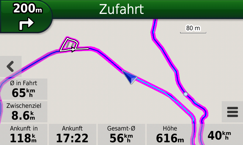

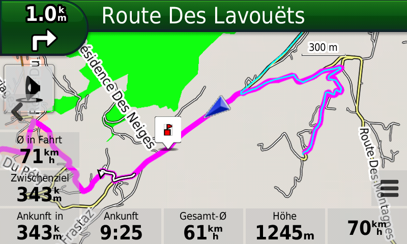

Nach einer Woche Navigation mit der Europa-Karte von Axel Schedler ein kurzes Resümee :
Zu meiner Freude funktioniert das Navi mit den OSM Karten ganz normal, nur die Anzeige der erlaubten Geschwindigkeit fehlt - da merke ich, wie oft ich da doch draufschaue 😇.

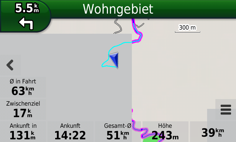

Wir planen die Routen ja mit Kurviger (verwendet auch OSM Daten), die Routen exportiere ich auf das Navi. Da jetzt Navi und Kurviger das gleiche Kartenmaterial verwenden, hatte ich damit gerechnet, das das Navi seltener "wirr" routet (z.B. ein paar 100m auf der Strecke zurück fahren will, nur, um dann wieder umzudrehen, oder kurz in irgendwelche Nebenstraßen einbiegt, nur, um gleich wieder umzukehren ) - ich habe aber eher den Eindruck, dass es etwas häufiger vorkommt. Ist aber kein Problem, Navi mit Karte funktioniert 👍🏻.
Die Screenshots zeigen nur Fälle mit Shapingpoints in der Nähe - ich hatte auch jede Menge Beispiele ohne Shapingpoints, aber die Screenshot-Funktion des N5 nicht aktiv.
So was kommt auch mit den City Navigator Karten vor - aber ich habe den Eindruck, dass es mit den OSM Karten deutlich häufiger auftritt.

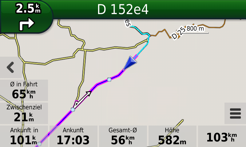

Ein weiteres Phänomen ist der Fehlende Aufbau von Bildschirmkacheln:
Auch hier gilt: Kommt auch schon mal mit City Navigator Karten vor - ich habe den Eindruck, mit den OSM Karten tritt es viel häufiger auf.
