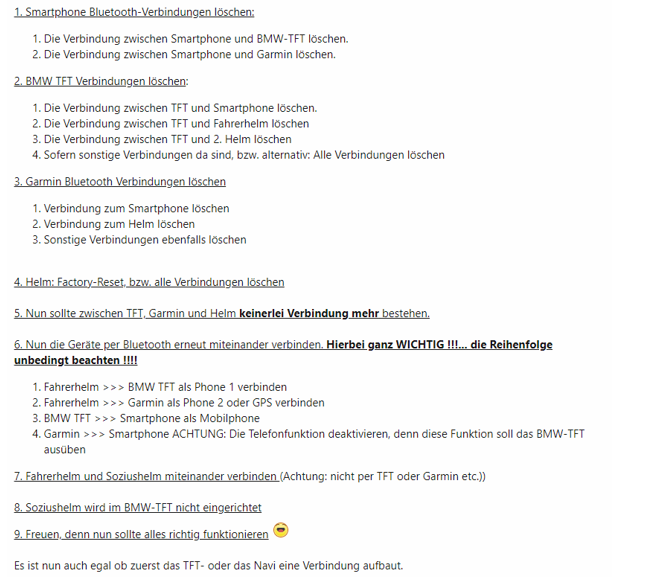

Nachdem ich nun Stunden damit verbraten habe und auch die Suche nichts ergeben hat: kann es sein, dass mit dem BMW Systemhelm 7 Kommunikationssystem (Ver 3) keine gleichzeitige Kopplung mit dem TFT UND dem Navigator 6 möglich ist? D.h. ich muss entscheiden, ob ich entweder die Navigationsanweisungen des Nav 6 oder aber Musik/Navigation der BMW App höre - aber nicht beides?
Ich habe mehrere Installationshinweise gefunden mit Sena und Fit-for-all, aber mit dem original BMW System scheint es nicht zu funktionieren? Das kann es doch nicht sein. Oder habe ich etwas nicht kapiert?
Danke für Aufklärung.
PS: ich kann das TFT mit dem Systemhelm koppeln, ebenso das Nav 6, aber nicht beides zusammen. Smartphone geht bei beiden, hilft mir hier aber nicht wirklich weiter.

Bis vor einiger Zeit hatte ich andauernd Probleme mit den Verbindungen. Bis hier ein Forumsmitglied diese Anleitung veröffentlicht hat. Leider weiss ich nicht mehr, wer es war. :ohnmacht:
Diese Anleitung ist absolut genial und möchte mich an dieser Stelle herzlich dafür bedanken! :worthy::preis: Seither passt alles Tadellos. Hoffe, ich darf hier dies nochmals reinstellen.
Meine Geräte:
  • Sena SRL II
  • iPhone 12
  • BMW Navi VI LM
