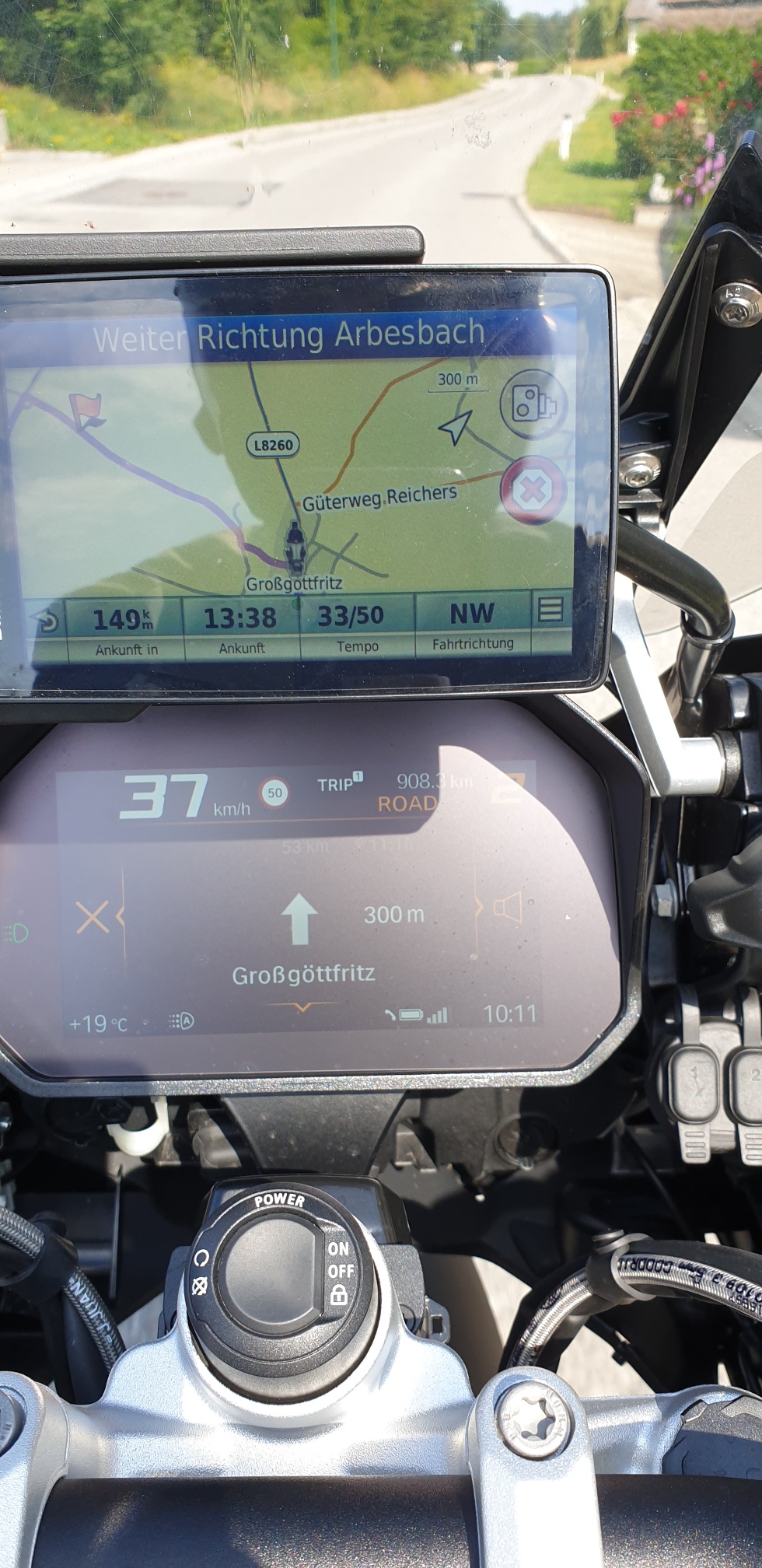

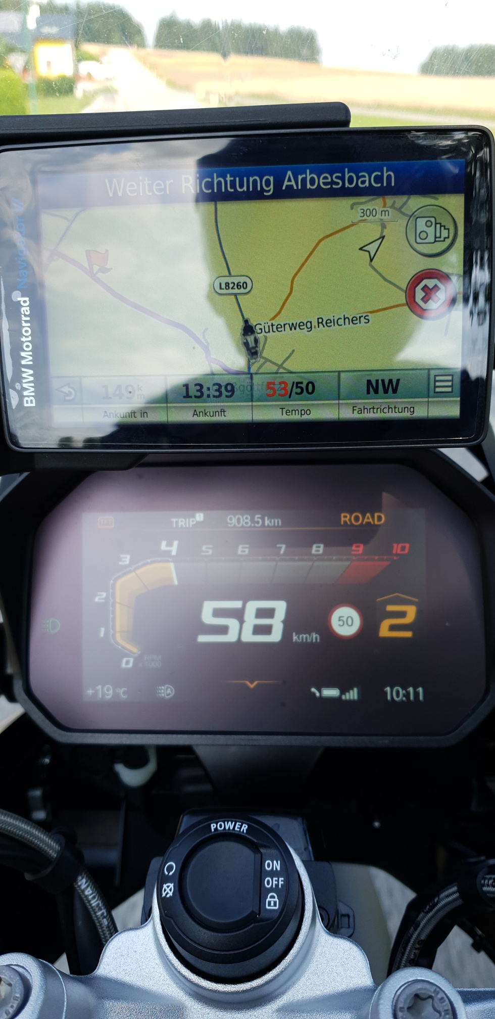

Nachdem ich auch obige Probleme hatte, habe ich auf die Diente des BMW TFT verzichtet. Laut Hersteller ist die Funkleistung des TFT-Bluetooth sehr schwach.
Meine jetzige (gut funktionierende) Lösung ist:
1) Cardo mit Navigator VI verbinden
2) Handy (Samsung S9) mit Navigator VI verbinden
3) Musik habe ich in Navigator hochgeladen (würde auch über Handy spielen) ist so über Controller steuerbar
4) Telefonieren erfolgt ebenfalls über Navigator … ist ebenfalls über Controller steuerbar
5) Testweise habe ich bei meinem zweites Handy (IPhone) die BMW -App installiert und dieses mit TFT (nur für Navigation) verbunden . …..hat super funktioniert = 2x Navigation wobei mir die Anzeige mit Geschwindigkeitsbeschränkungen im TFT gut gefällt �� -> siehe Fotos
Aus meiner Sicht ist TFT-Bluetooth nur zu gebrauchen wenn das Handy sich im Nahbereich (Tankrucksack) befindet.
