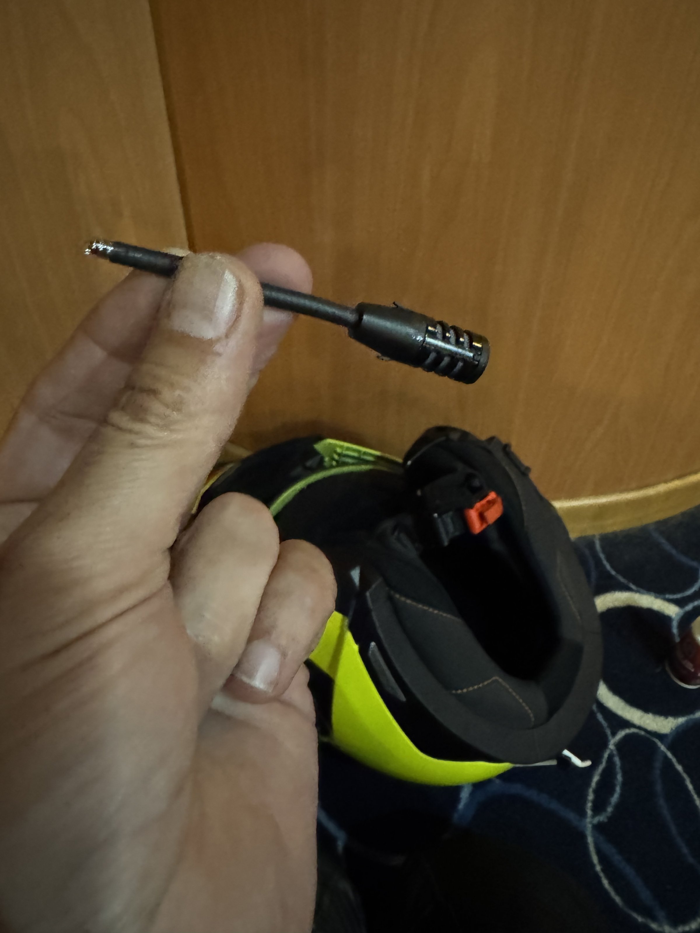

Das Mikrofon im Schuberth C5, das ständig an den Lippen hängt, hat mich extrem genervt. Ich habe es daher auch um 90 Grad nach oben gedreht. Nach etwa 12.000 km ist es beim Reinigen einfach abgebrochen – obwohl der Helm noch keine Jahr alt ist.
Ich war vorgestern und gestern bei Louis, dort wurde mir gesagt, dass das Ersatzmikro erst ab Kalenderwoche 28 wieder verfügbar sei – auch bei anderen Händlern kaum zu bekommen, aktuell ausverkauft. Es kostet zwar nur 24 Euro, ist aber nirgendwo lieferbar. Nach langem Hin und Her habe ich zum Glück doch noch eines organisiert, das heute ankommt.
Mein Tipp: Wer in einer größeren Gruppe fährt, sollte immer ein Ersatzmikro dabeihaben. Wenn das Ding abbricht, kann man es direkt entsorgen – reparieren lohnt nicht bzw. geht ganz schlecht.
