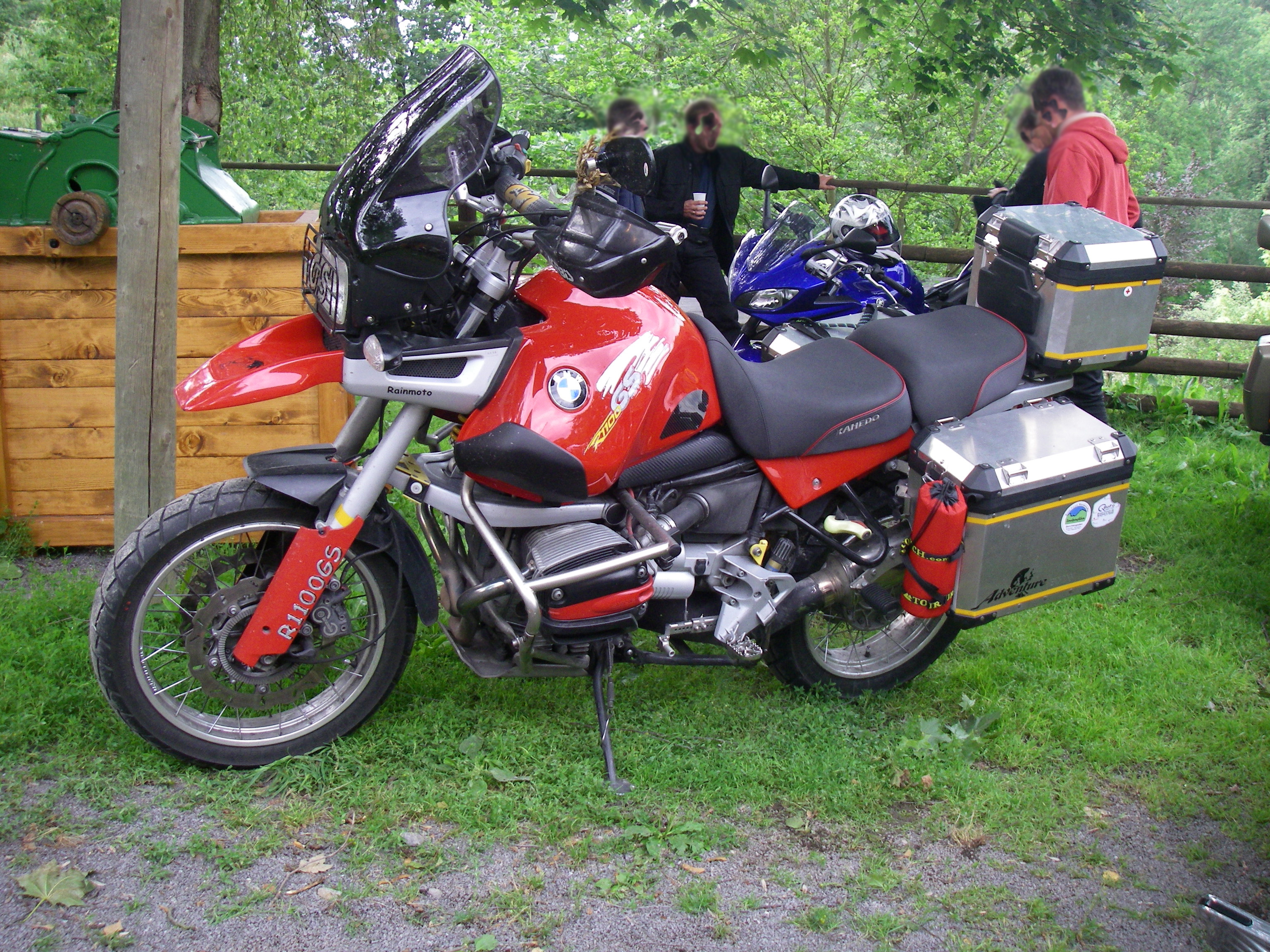

Das war meine mit großem Tank

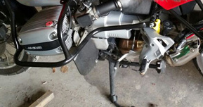

Hallo Hannes,
ich habe mich mit meiner Antwort auf die Passgenauigkeit des Bügels und des 30ltr Tankes bezogen. Damals als der Bügel dran war, hatte meine 11er keine Verstärkung. Aber der User "abdiepost" hat die Getriebeverstärkung und den H&B Bügel dran. Schreib den doch einfach mal an.
Ich setze mal sein Einverständnis voraus und zeige ein Bild von seiner Q. Meine Schlussfolgerung:
Der Bügel passt auf jeden Fall mit dem großen Tank, und sollte auch mit der Getriebeverstärkung passen.

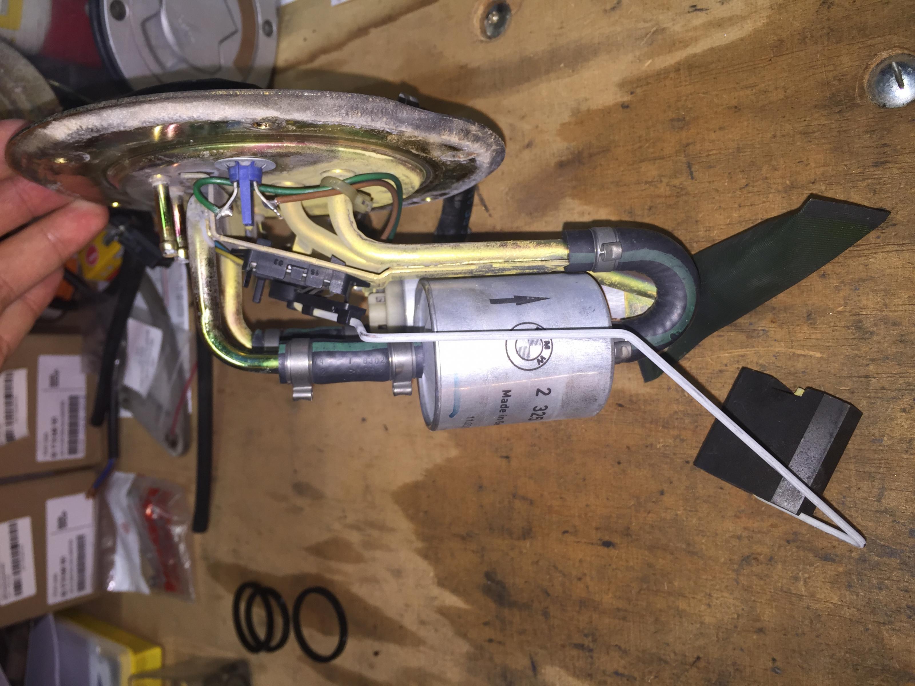

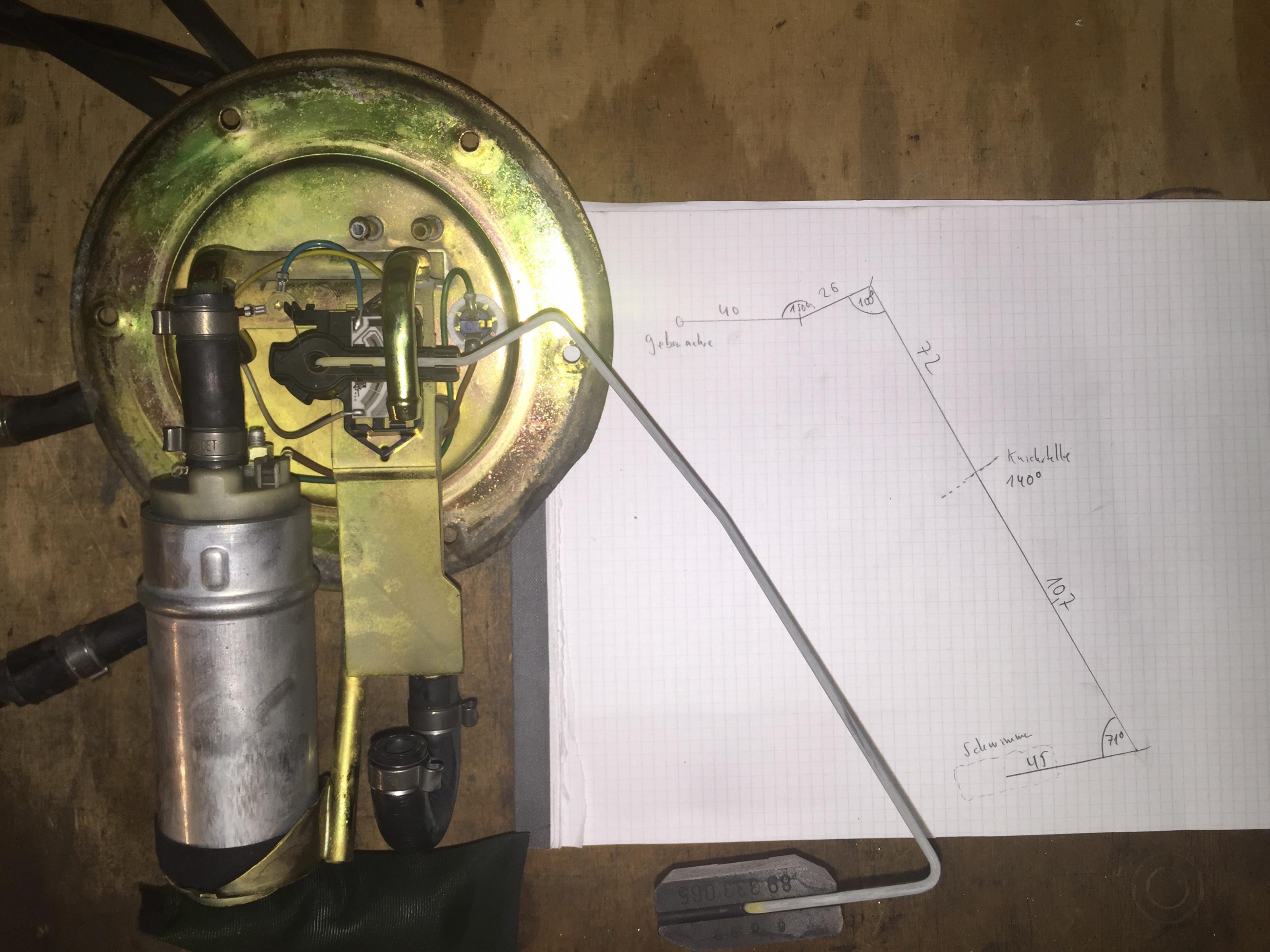

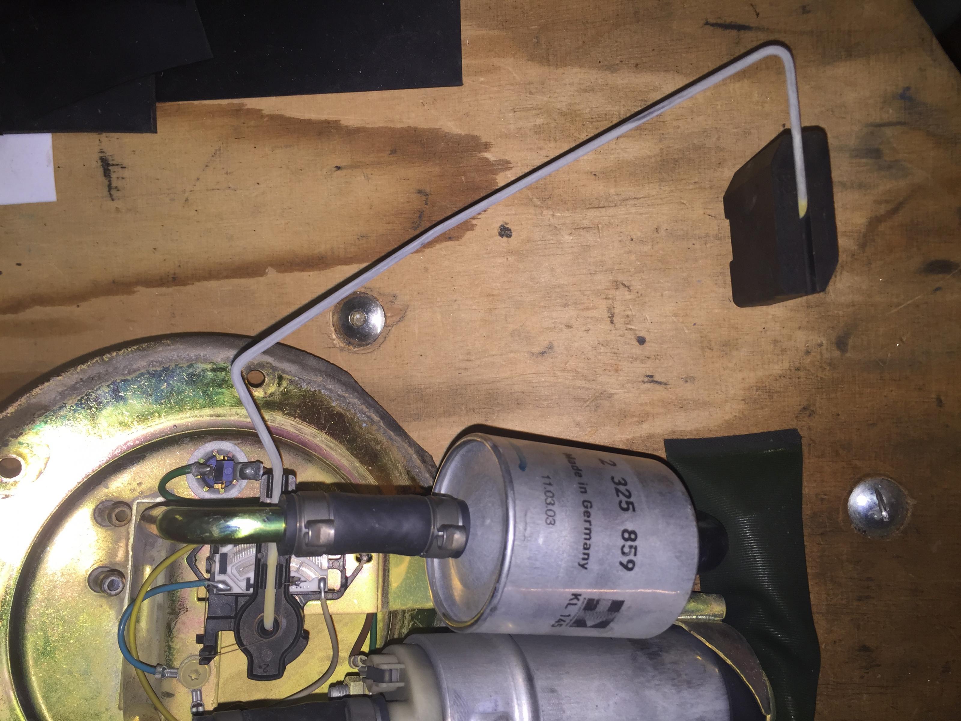

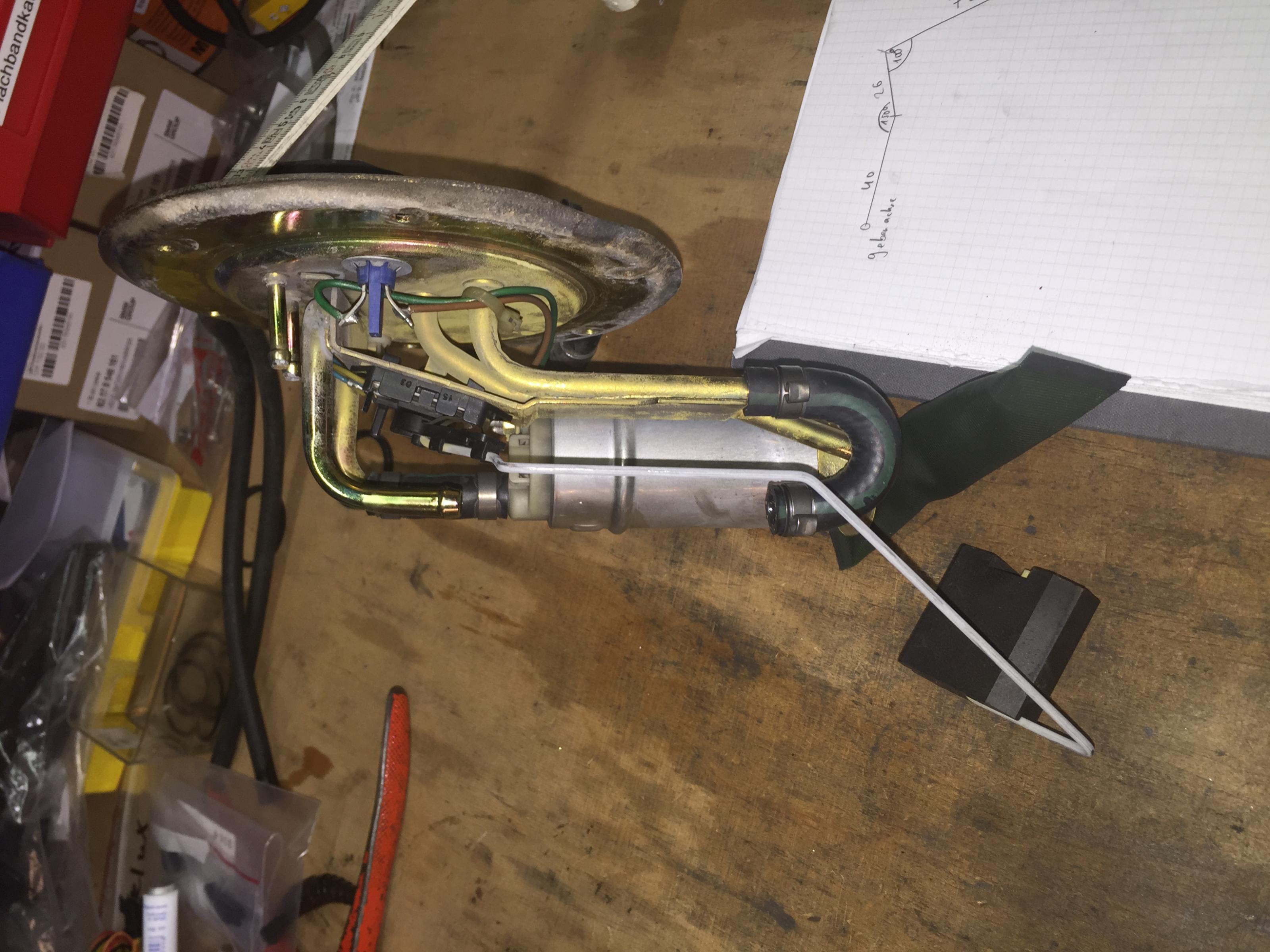

Tankanzeige, Geber für 30 Ltr. Tank. Danke xmds Stefan für die Bilder
Hallo zusammen
hier wie versprochen die Bilder, die Stärke ist 2,5 mm, die Edelstahlelektrode mit einer Länge von 35 cm reicht nicht aus,
da die beiden Enden, einmal das welches in das Poti und das Stück welches in den Schwimmer geht nicht bemaßt ist. Ich habe eine Elektrode genommen und die letzten Stücke (unten) etwas kürzer gelassen und den Schwimmer dann mit Uhu- Endfest auf ca. 2 cm festgeklebt. Es hält! Dadurch ist der Tank laut Anzeige etwas länger voll und die Reserve beträgt dann noch ca 5 Liter. (bei ca. 490 bis 500 km geht bei meiner nun die gelbe Tanklampe an)
Tipp: Erst den alten Geber aus dem kleinen Tank ausbauen, als Muster, denn die oberen Winkel und Längen sind gleich
viel Erfolg und nochmals dem Stefan (xmds) einen allerbesten Dank
Edgar
