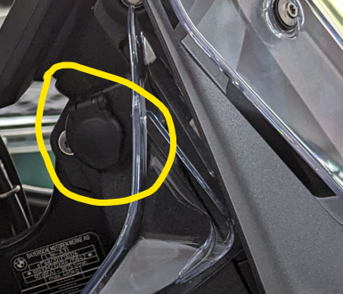

Vor ein paar Tagen ist meine neueR 1300 GS ADV angekommen.
Mal ganz blöd gefragt: An meiner alten 1200er hatte ich einen Stecker, wo ich bequem meinen BMW Ladegerät anstöpseln konnte. Son eine Art Zigerettenanzünder-Buchse in klein. Ich find bei der neuen nix. Im Handbuch steht auch nichts. Muss man echt Klemmen an die Batterie legen? Danke für Tipps.

Rechts neben dem TFT hast du keine DIN Buchse?
Achte darauf, dass du das richtige Ladegerät verwendest (abhängig von eingebautem Batterietyp, CAN-Bus tauglich, etc.).

Jou, da isse!! Ich dachte erst das wäre ne Schlüsselabdeckung oder sowas. Mit den Dummen ist Gott:spin:
Danke, lieber Alex.. (im Handbuch hab ich das nicht gefunden...)
