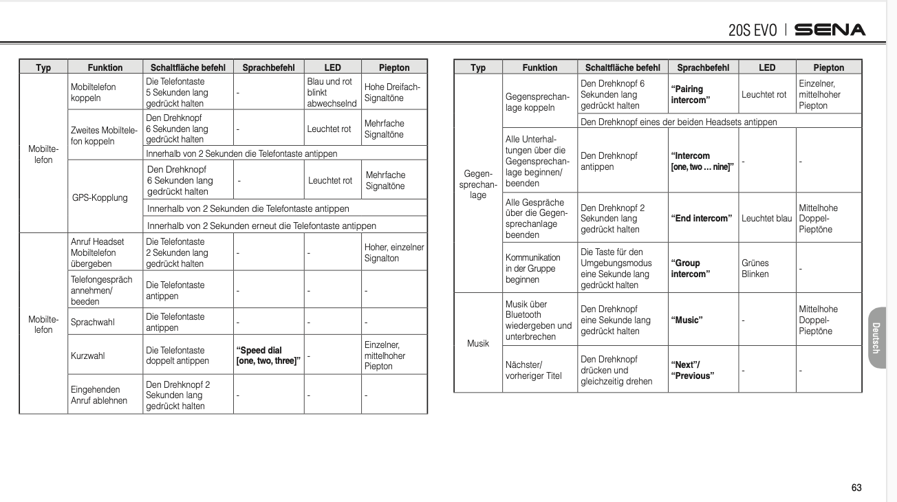

Hab einen Piepton beim umschalten von der naviansage zur Helm zu Helm kommunikation.
Ist das normal?
Meine Geräte sind: tomtom rider 2013...
kirmer
Ist das normal?
Meine Geräte sind: tomtom rider 2013 und sena 20s evo
Gruß Markus
