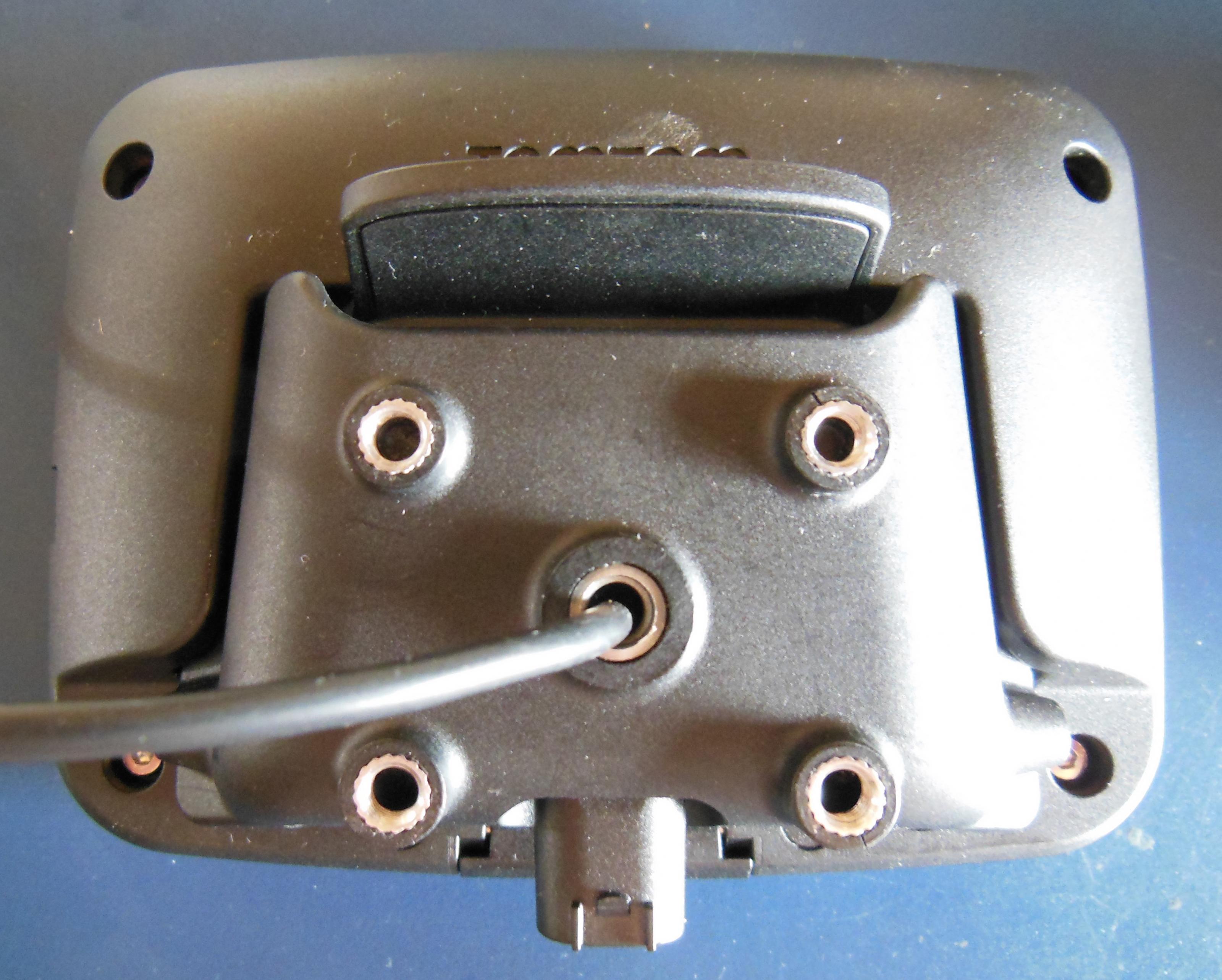

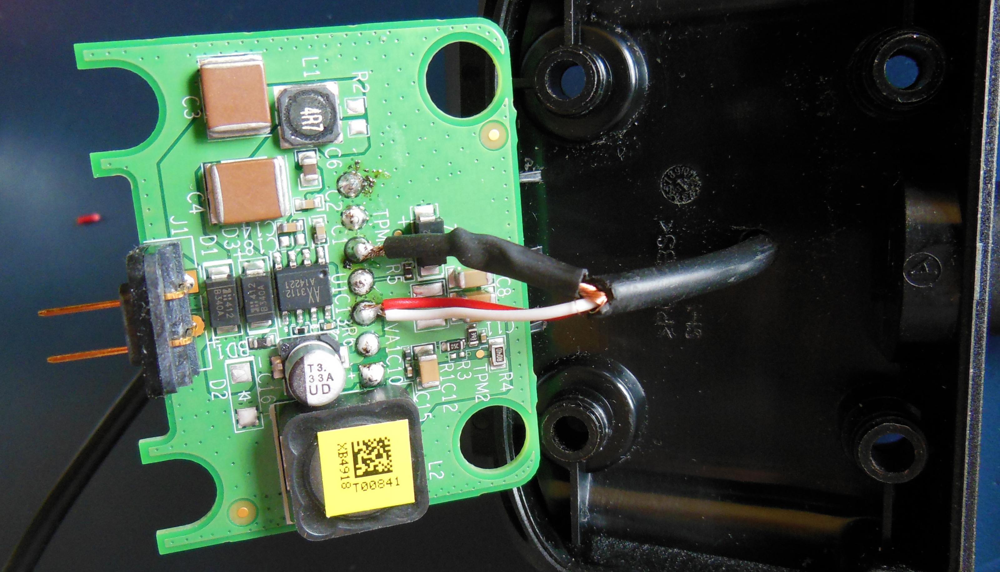

Also habe ich die Bluetooth Verbindung des TOM TOM Rider 2013 umgangen und benutze die Audio Ausgabe die
eigendlich für die KFZ Halterung bestimmt ist. An diesem Audio Ausgang kann man einen Kopfhörer oder einen externen Bluetooth Sender anschliessen, um diesen mit dem Headset zu koppeln.
In der KFZ Halterung befindet sich ein Verstärker und ein Lautsprecher, man kann also nicht direkt einen Lautsprecher an die Audio Ausgänge des TOM TOM 2013 anschliessen !.

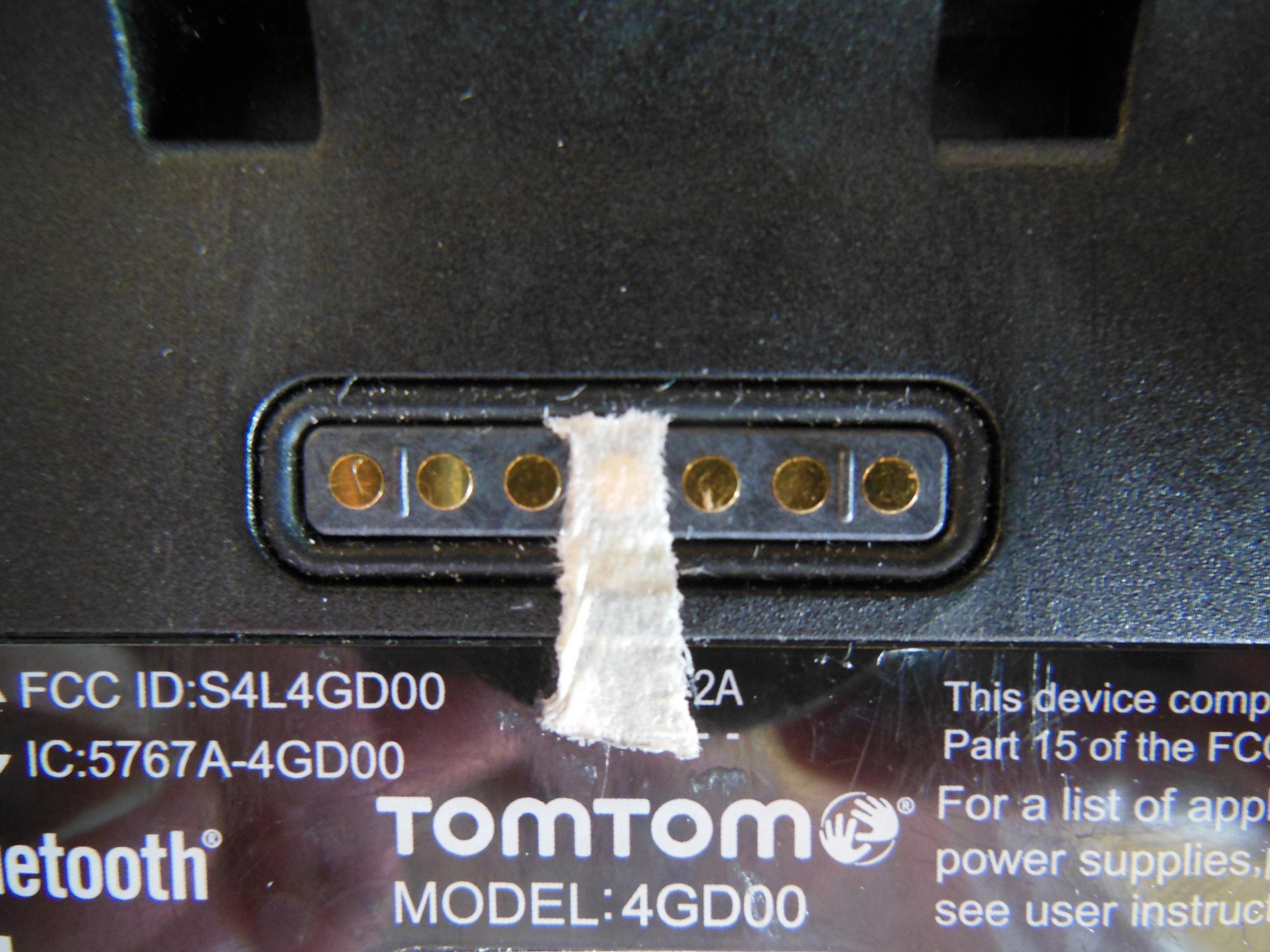

Hier die PIN Belegung der 7 poligen TOM TOM Halterung
1 + 2 = + 5 Volt
3 = Audio Ausgang
4 = Dieser PIN muß abgeklebt werden, damit der TOM TOM in der Motorrad Halterung keine
Bluetooth Verbindung zum Headset herstellen will. Am einfachsten kann man den PIN am
TOM TOM abgleben
5 = Audio Ausgang
6 + 7 = Masse
Also nur an die PIN's 3 und 5 ein Kopfhörer oder Bluetooth Sender anschliessen und
endlich den TOM TOM auch während der Fahrt verstehen :D.
