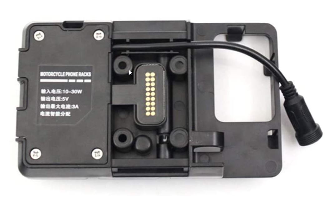

meine GS ist werkseitig mit der Navivorbereitung ausgestattet. Dazu habe ich mir jetzt vom kleinen Chinesen meines Vertrauens diesen Adapter gekauft:
Funktioniert aber nicht. Das Handy wird nicht über USB geladen.

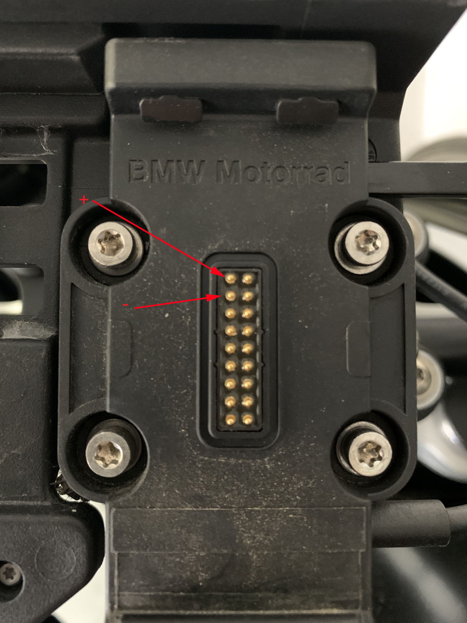

An der Naviaufnahme selber habe ich jetzt mal gemessen, aber das liegt auch keine Spannung an. Ich habe diese Pinne hier gemessen:
Da sollten doch 12V sein oder?

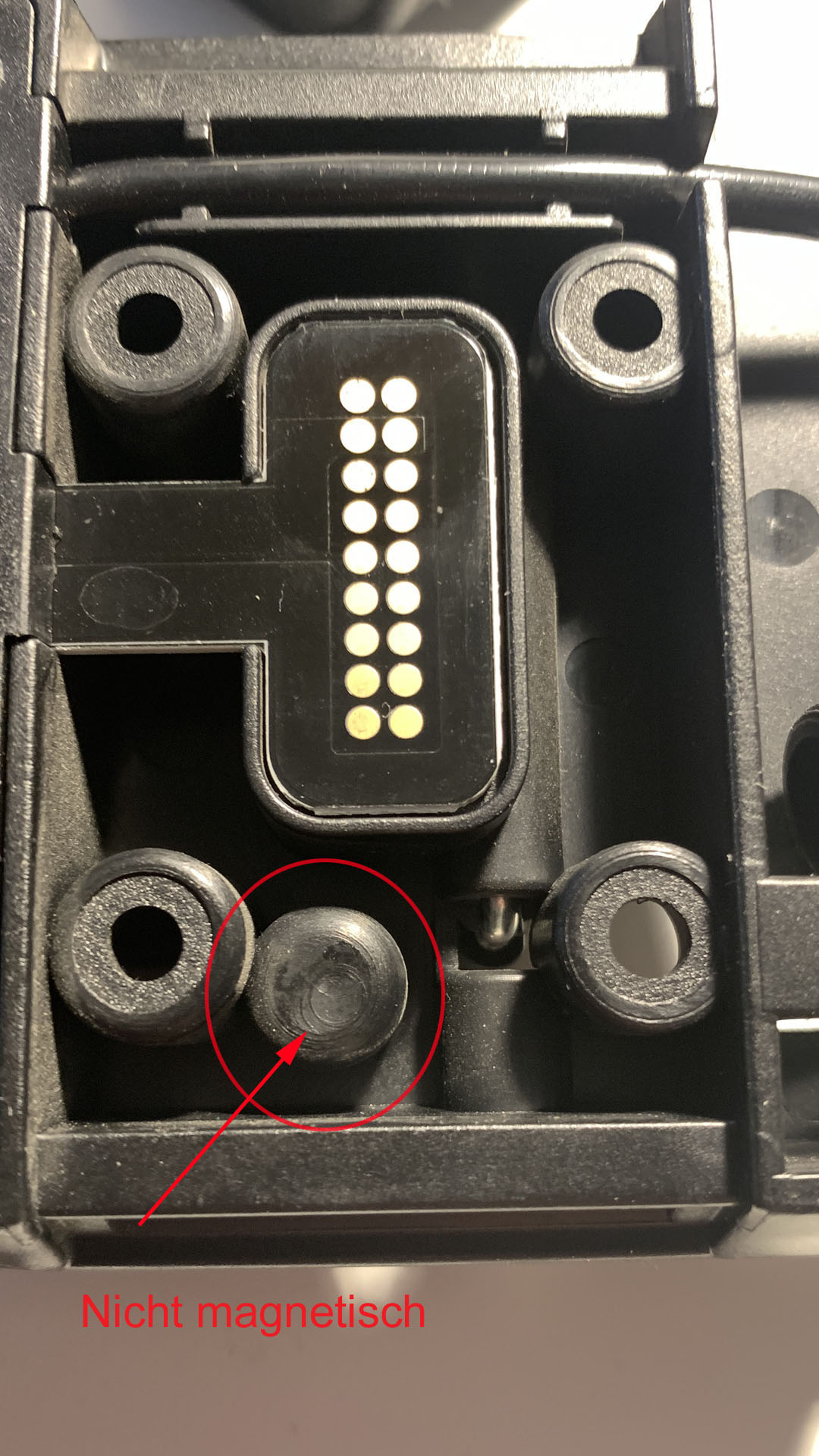

So, Problem gelöst.
Das mit dem Reedschalter war der entscheidende Tipp. Ich habe mir die Chinahalterung von hinten angesehen und die eingekreiste Stelle gesehen. Hier könnte ein Magnet drin sein. Test mit Büroklammer ist aber keiner drin.

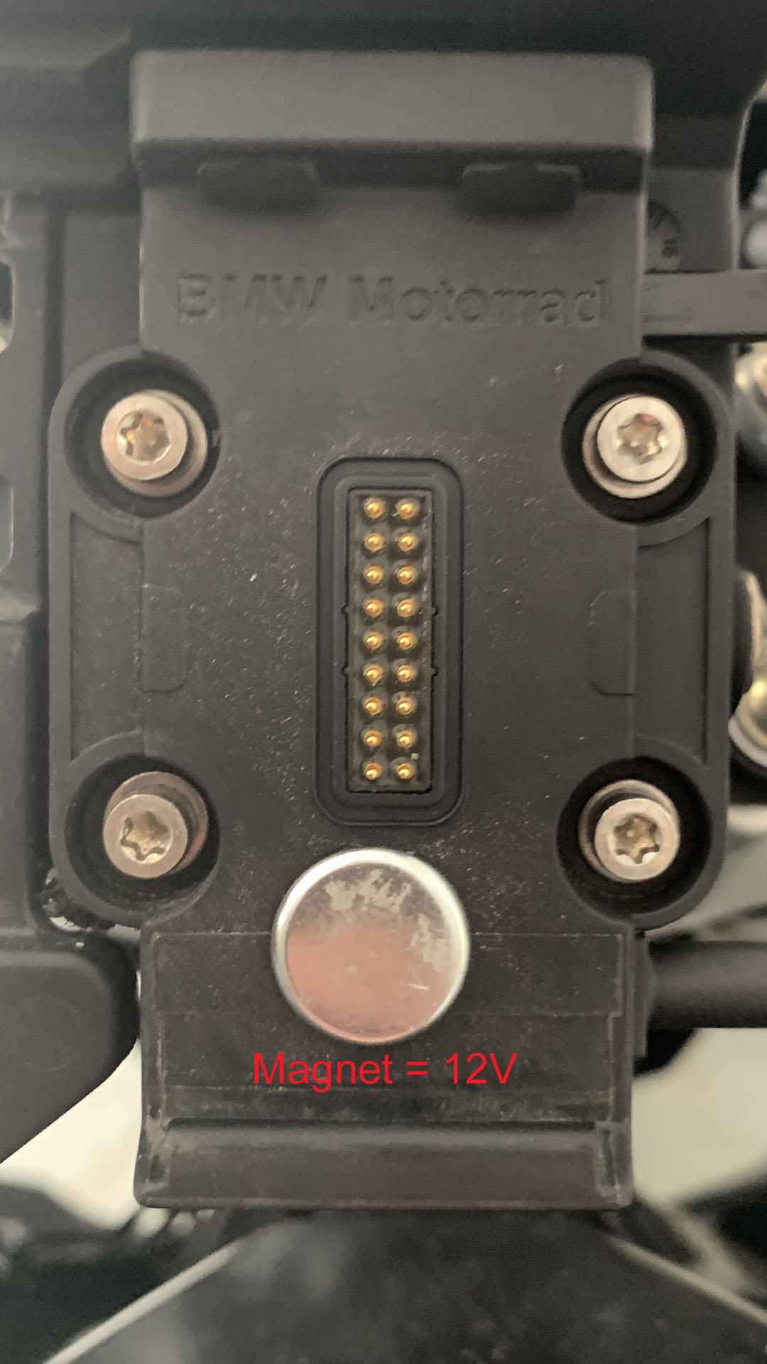

Also bin ich zum Motorrad und habe an der Stelle einen Magneten auf die Halterung gelegt.
Mit Magnet = 12V
Ohne Magnet = 0V
Da haben die Chinesen wohl ihre Fertigung um 0,005 € optimiert und den Magnet weggelassen.

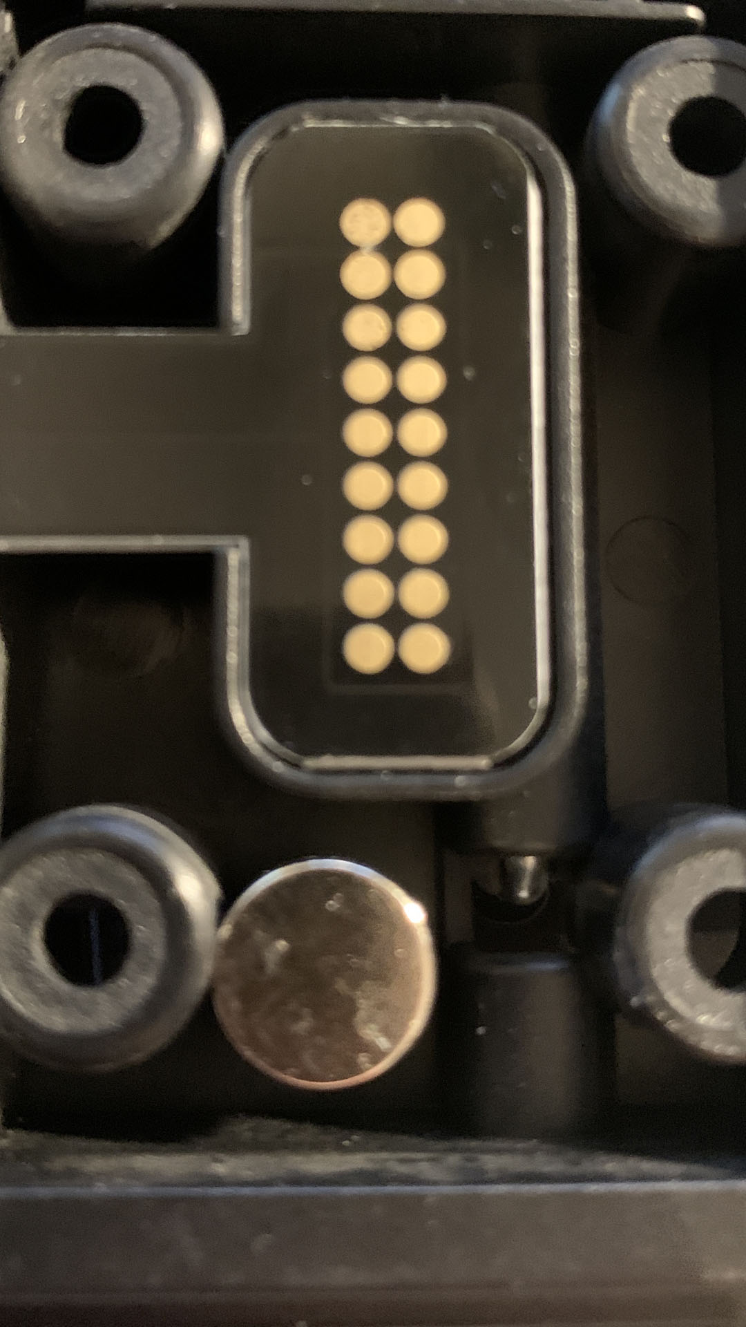

Nee, bei eBay. Sind aber wohl überall baugleich bzw. ähnlich. Eben mit und ohne Magnet.
Habe jetzt einen kleinen Magnet eingeklebt. Kleber trocknet aber noch. Probiere und Berichte dann.
